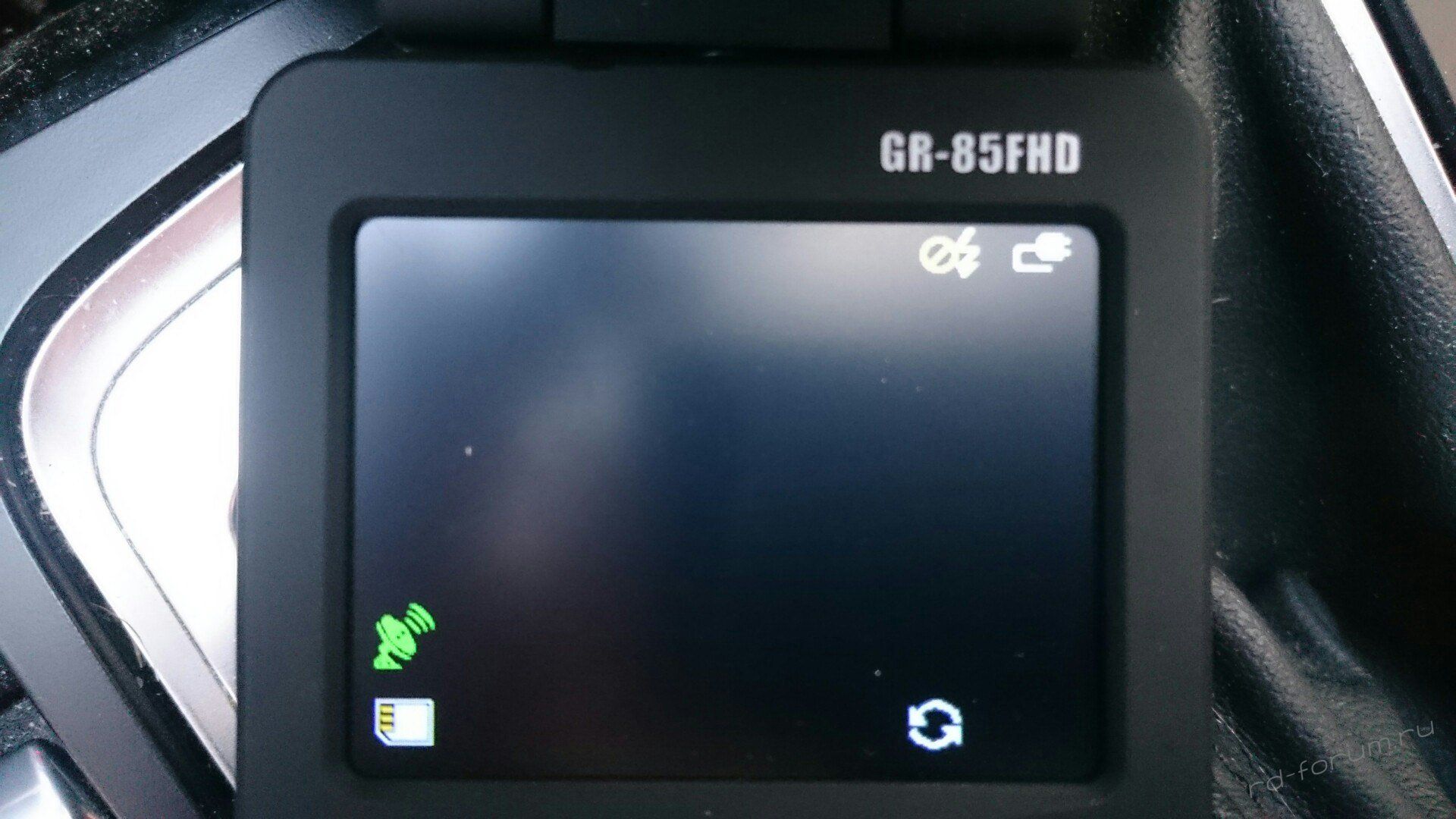

Всем привет! Камрады, подскажите, что от меня хочет эта тварь? Вот такое изображение на экране и не меняется. Видео при этом не пишет. Как РД работает, пищит, болтает. При нажатии кнопок можно только поменять громкость и всякие настройки режима радар-детектора. Подскажите, пожалуйста, что можно сделать?
    225,2 КБ · Просмотры: 820
@Hrust, возможно, тварь успешно переварила старую карту памяти и просит обновить блюдо...
Это как, "старую"? Карту вытащил, вставил в комп - свободно 20 ГБ из 30 (комбайном этим только пару дней пользуюсь). То есть карта не заполнена. Карту форматнул и еще не вставлял, но должно помочь, потому что раньше такое было и помогло форматирование карты. НО не буду же я раз в два дня карту вытаскивать и форматировать. Как предотвратить появление такой ситуации? Ему карта не нравится? Другую предложить?) У меня других нет:)
@Hrust ну Вы же сами ответили на свой вопрос: если форматирование в очередной раз поможет, но ненадолго - всё же стоит поискать другую...
andefim
12.11.2013
950
Россия
sho-me combo 1 signature
Outlander GT
Проверить карту памяти на ПК программой h2testw. Она расскажет все про Вашу карту. Проверить состояние внутреннего аккумулятора.
Если он не может завершить запись, то так же возможен такой экран. Окончательное форматирование делать лучше в самом регистраторе.

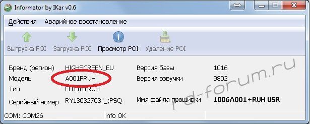

Вот решил поделиться своим опытом потери регистрационной части и ее восстановления.
Прошивать и перепрошивать приходилось многие устройства, один из последних - включение функции записи на телевизоре LG. Дошла очередь и до моего регистратора Highscreen Black Box Radar Plus. Куплен регистратор был довольно давно по меркам электроники - три года назад. Тогда моей машине Renault Duster было чуть меньше года. Давно уже умерла присоска, с простор Али была заказана подобная, только с шариковым шарниром. Был куплен второй такой же регистратор в подарок отцу. И вот с того момента, как появился брат-близнец начались думы про обновление прошивки. Потому что на отцовском прошивка немного отличалась. Не так часто зависал при запуске, с белым экраном без изображения. Из видимых лишь дополнительный значок на ЖК - включена или выключена подсветка для камеры и все. Все как-то не доходили руки и не сильно напрягало, но очередь дошла и до регистратора. Базы камер и GPS для радарной части с подключением по USB к ПК обновлялись более менее регулярно. Были еще вопросы про разницу времени в имени файлов и времени на видео (объяснили уже здесь в личке, спасибо Passerby. И еще раз прошу у него прощение за доставленный дискомфорт). Но мне все равно прям руки чесались сделать обновление прошивки. Те, кто постоянно обновляет прошивки компьютеров, телефонов и всего прочего, меня поймут. Потому как, обновление прошивки призвано устранить возможные недочеты и проблемы в работе устройства. И это нормальная практика. Но на полях комборегистраторов видимо все на столько запутанно, что даже якобы совместимая прошивка может сделать устройство нерабочим!! И я хочу предостеречь тех, кто не понимает вообще ничего в том, что делает.
С помощью Informator by iKar была определена модель:
С ресурса rdupdate.ru был загружен архив VR_Firmware.rar в котором определен каталог с нужными для моей ревизии прошивками A001PRU___, в данном каталоге всего три прошивки 2013, 2014 и 2015 годов, судя по датам. По аналогии с компьютерами и телефонами, самая свежая прошивка - самая нормальная. Сломайте свое компьютерное мировоззрение, иначе, своими действиями можете сломать свое устройство и больше не получать радость от его обладания.
Взял свежую прошивку, ииии... залил через флешку, как написано в одном из способов. А именно с помощью подключения к USB, включением через кнопку (камера) и после перехода по кнопке <> в управление видеорегистраторной частью подтверждением (кнопка Up - чтобы Да стало красным) прошивки, процесс начался. Но вот при перезагрузке регистратора меня ждал сюрприз в виде белого светящегося экрана и приветствием что устройство готово. Сброс, повторная прошивка вслепую на любую из трех прошивок результатов не принесли. На нижней части под экраном есть серийный номер S/N 116554. Кстати, делать бекап с помощью скрипта не получилось, слитый файл всего лишь 2,8 МБ, при нормальном размере 12,7 МБ. Все из-за того, что аккум уже долго не держит. Печаль, но мы сами творцы своего счастья. Поэтому!! Никогда не делайте действия до того момента пока не будете уверены в возможности вернуть все назад. Здесь на форуме в поисках был найден пост, на 99 странице, в котором приводятся ссылки на две прошивки с официального ресурса производителя. Автору поста первая прошивка не помогла, и ему надо было шить вторую, а вот мне как раз таки и помогла первая прошивка HNFH-118.130420DVRV1H. Прошивка встала нормально только со второй попытки. Из режима загрузки с ручным включением регистратора. После каждого раза регистратор не перезагружался, а выключался.
Вот так, пытливый ум не дает покоя рукам.
Да, кстати, прошивка эта для моего устройства не родная, в смысле, не такая, дополнительный значок подсветки для камеры появился. Время, дату и часовые пояса настроил.
Всем удачи в эксплуатации и отсутствия писем счастья от ГИБДД.

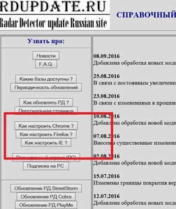

НЕ могу обновить базы данных на виндус10.
andefim
12.11.2013
950
Россия
Outlander GT
@aleksa Поставьте Win 7 или прочтите настройку браузеров на сайте
