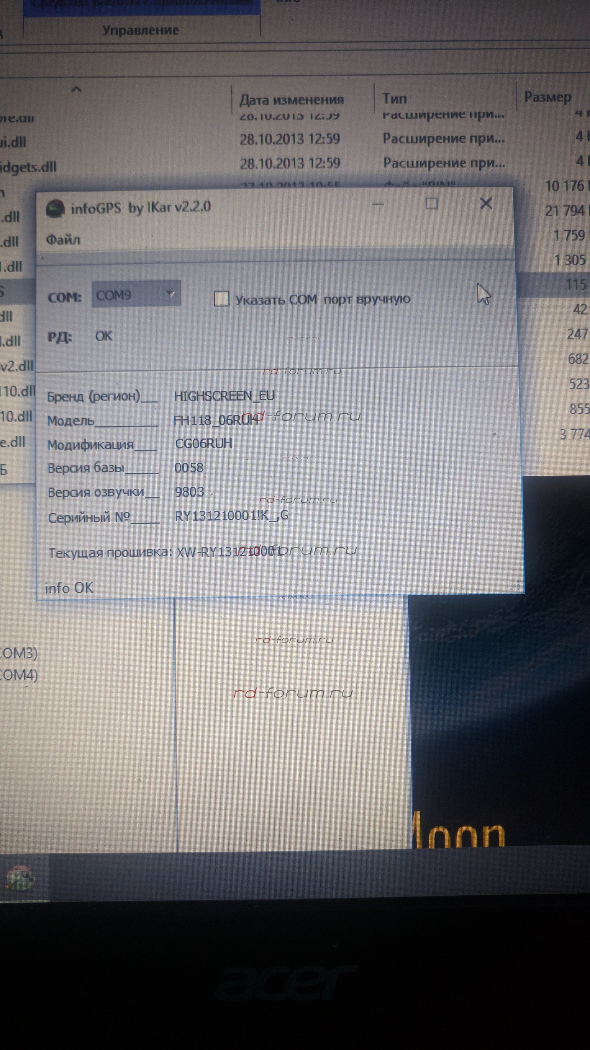

@nedva, ок, для устройства, чьи данные показаны на картинке в CONQUEROR GPS-1920, FH118, Highscreen BB Radar Plus :

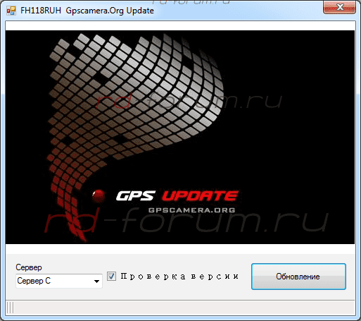

1) Жмёте на ссылку http://public.gpscamera.org/Service...k.application?lng=ru&type=HIGHSCREEN/FH118RUH
2) Дожидаетесь появления картинки:
3) Подключаете устройство к компьютеру.
4) Жмёте кнопку "Обновление"
По завершению процесса - в устройстве оказывается версия прошивки, которую производитель считает актуальной на данный момент.
Это достаточно понятный ответ на Ваш вопрос?

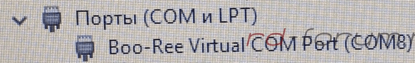

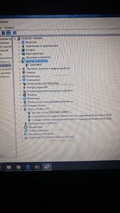

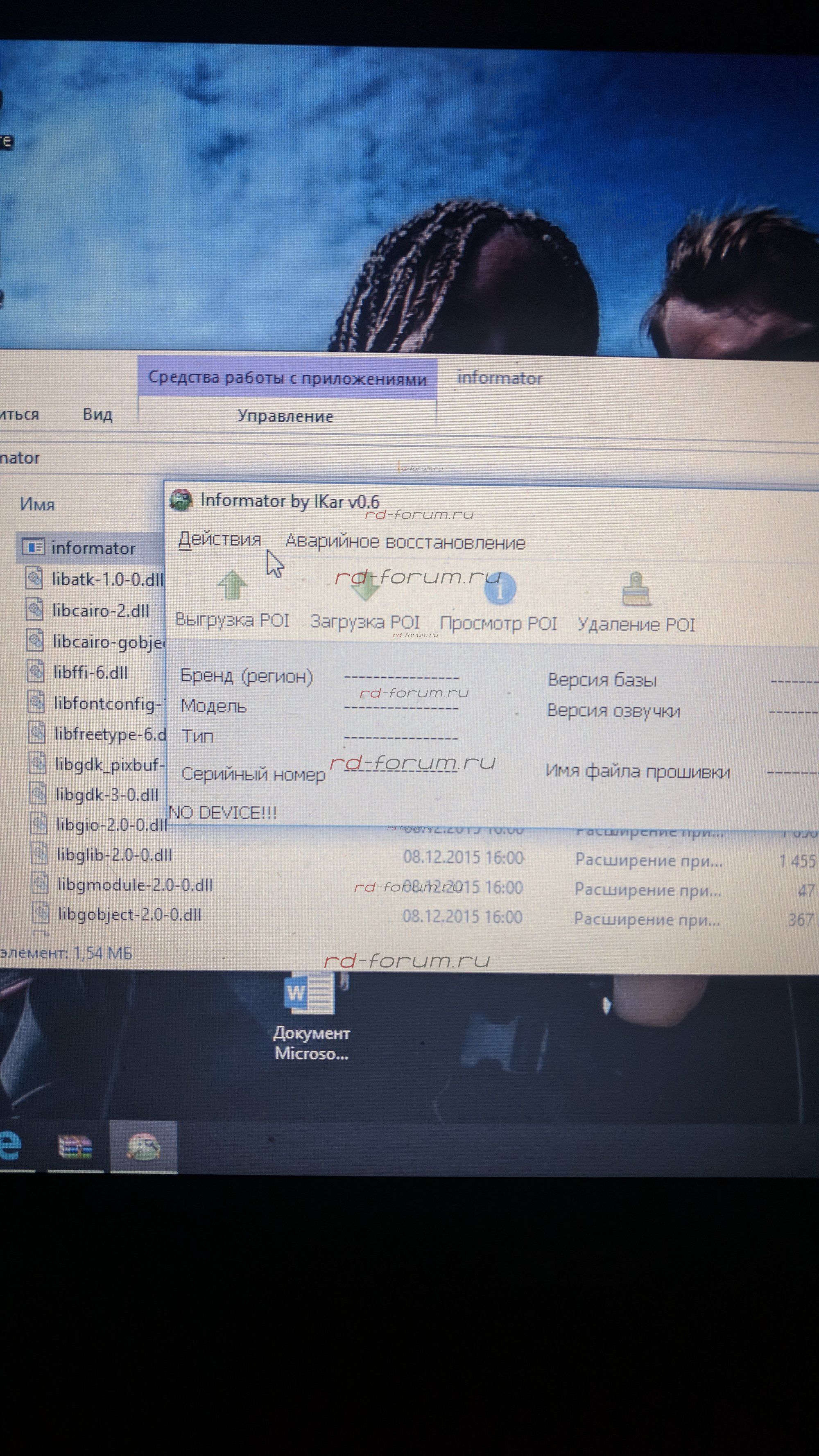

P.S. после танцев с бубнами удалось настроить драйвера и теперь он его определяет как надо, COM7 но информатор так его не видит, так же как и значок Dn не загорается

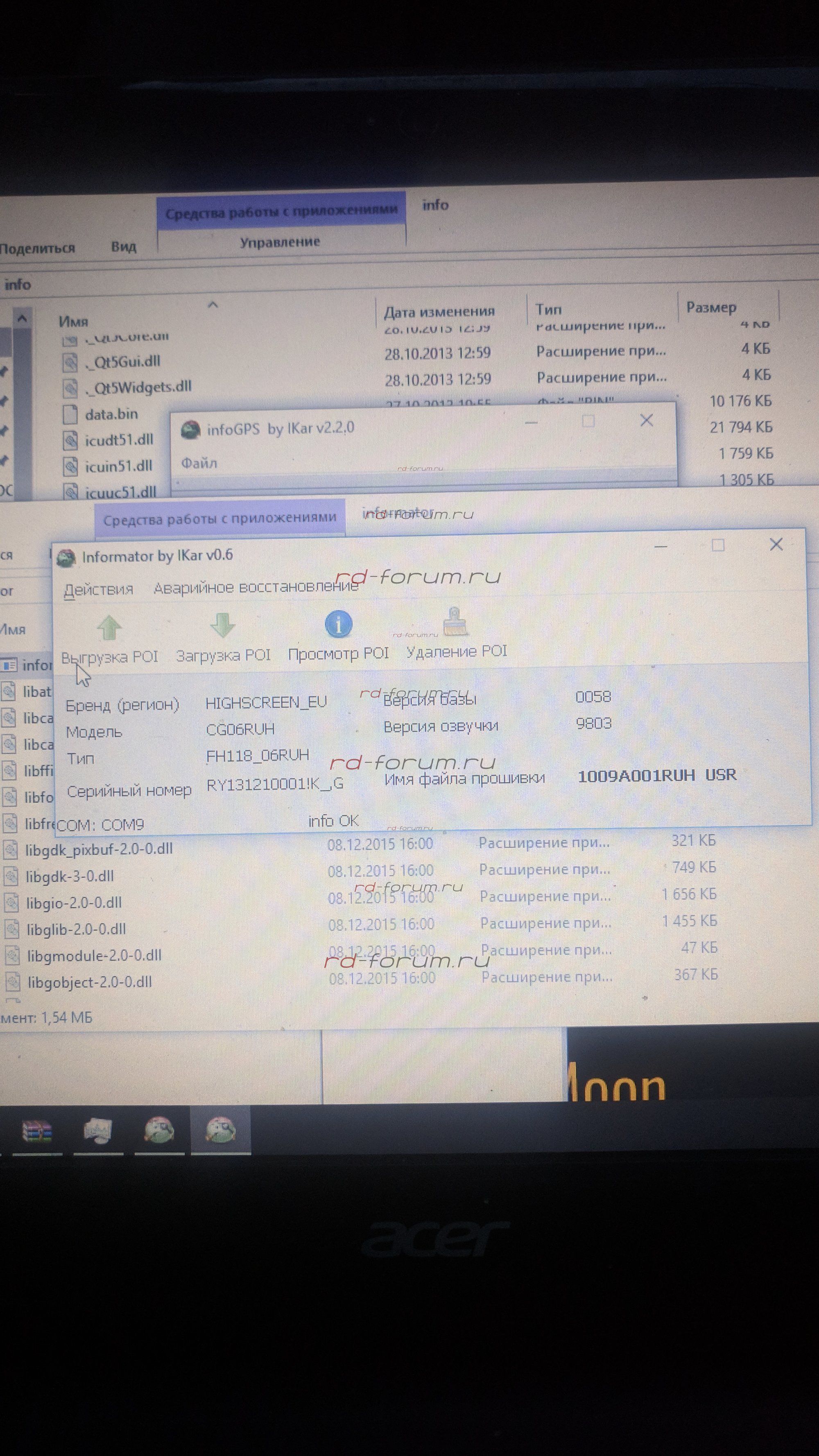

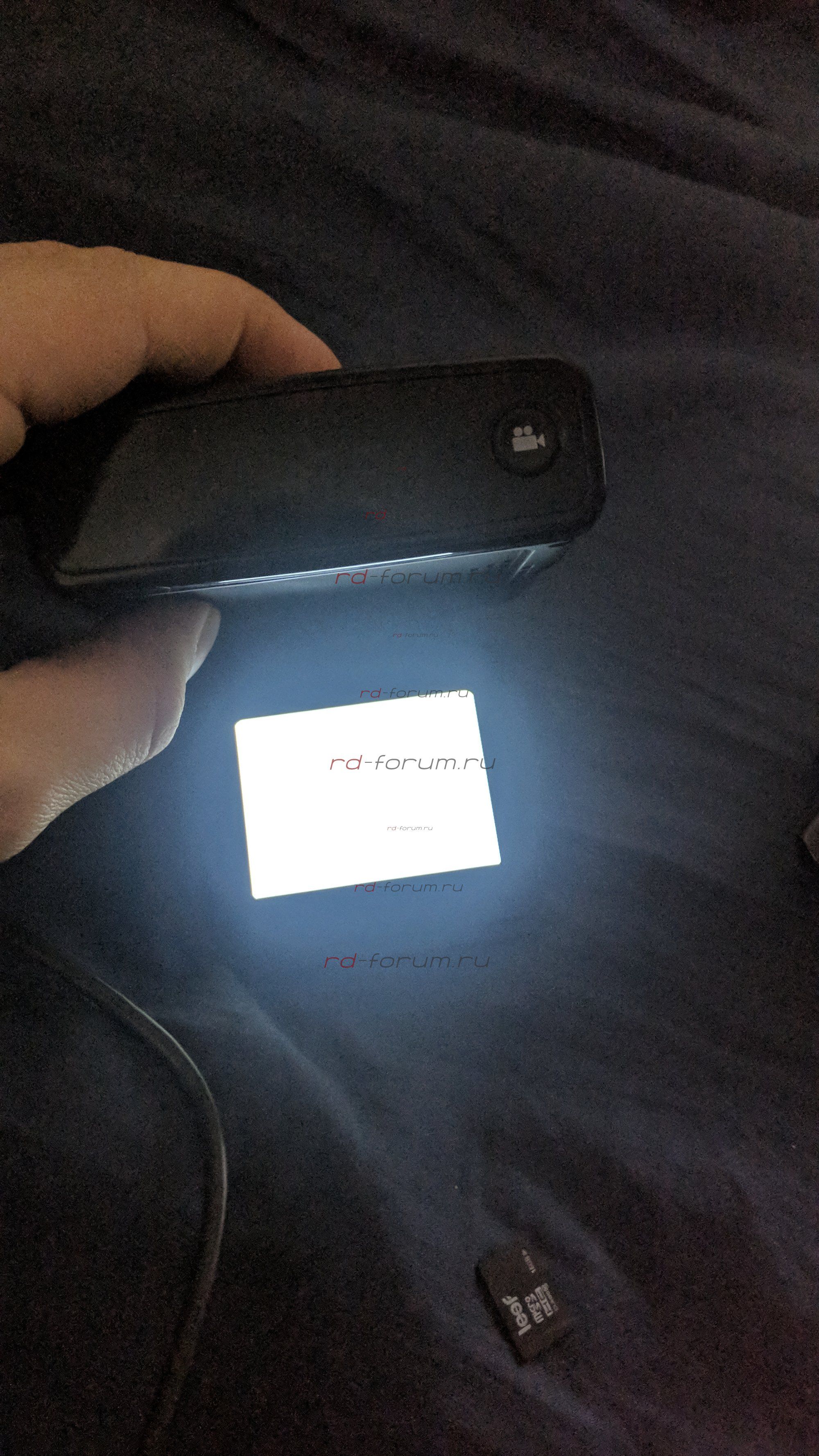

Вообщем все плачевно.... На форуме нашёл подходящую (мне так казалось) прошивку через флешку рещмл ее залить и все. Белый экран и теперь походу ему капут. IMG_20181019_154325.jpg так же скидываю что он его определяет, но не определяет в информаторе IMG_20181019_154725.jpg

11 221
Компьютер подключенное по USB устройство видит правильно.
Что означает надпись "NO_DEVICE" в informator, и как с этим бороться - было описано в приведенной ссылке.

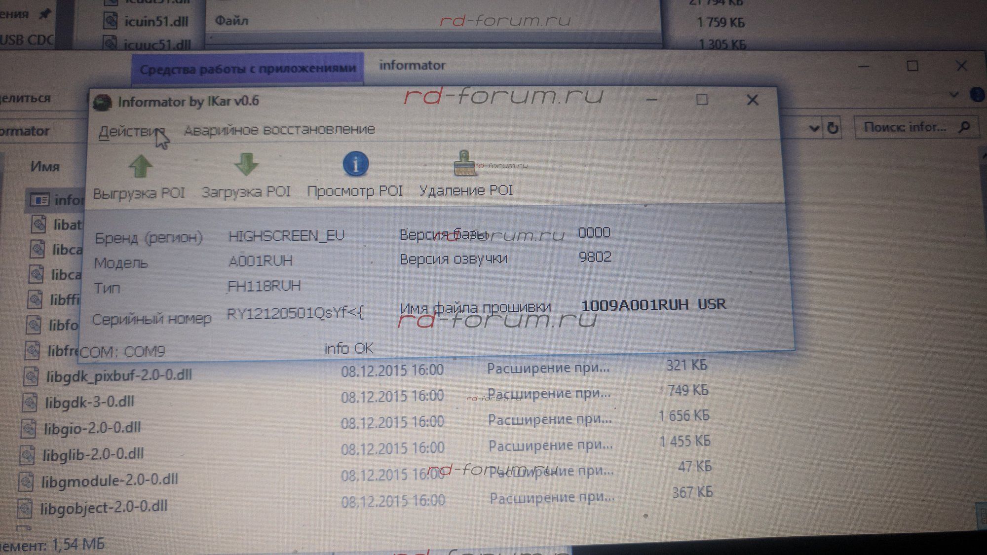

Продолжение к моемц видеорегистратору, как прошить мой регистратор с белым экраном, если я сделал бекап данных с такого же регистратора, снизу прикладываю фотографии .
1) данные у криво установленной прошивки регистратоар
2) данные у которого я сделал Бекап.
Вопрос возможно ли восстановить первый аппарат имя Бекап второго?
