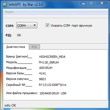

нужна помощь, Passerby. регистратор после прошивки отказывается включаться вообще. заходит только в режим загрузки. обновлялся на rdupdate как зарегистрированный пользователь. буду благодарен за помощь.

@Recombo, Если входит в режим загрузки, значит, что-то должна показать диагностика: https://www.rd-forum.ru/threads/programma-dlya-opredeleniya-modeli.4695/
Благодарю за то, что откликнулись. оказывается просто села батарея (правда не пойму почему). А программа полезная, СПАСИБО.
Если не сложно, не откажусь от помощи в проведении диагностики ) скриншот прилагаю:

согласно этой таблице на скриншота что-то не так.
Ну, вообще-то, да.
То, что у ikar'a названо "модификация" - исходя из того, что названо "модель", должно быть CG06RUH
И, соответственно, другая прошивка в последней строчке.
Очередной результат обновления прибора по официальной хайскриновской ссылке...
Предыдущий обладатель такого же результата, насколько помню, так и не рассказал, как это теперь работает.

А как-нибудь восстановить прибор возможно? И не влияет ли это несоответствие на то, что регистратор не реагирует на кнопки при подключении к компьютеру в выключенном состоянии? Он просто входит в режим загрузки. А если подключить его включенным, через некоторое время он зависает. Как результат-не могу зарядить регистратор.[DOUBLEPOST=1400791699,1400791260][/DOUBLEPOST]Да, и, кстати, сегодня удалось на короткое время включить прибор-версия прошивки, указанная в меню регистратора, осталась прежней. И в режиме рд при входе в режим удаления poi на диодном экране высвечивается что-то вроде: ,n0. База вроде как обновлена. Это нормально?
