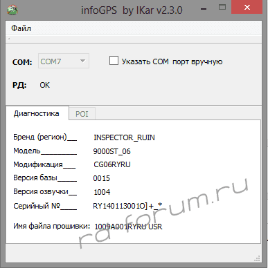

Что-то мой инспектор 9000ст заглючил- портит карты, не форматирует. При попытке включить режим формат( в меню "форматирование"-"да", выйти из меню и зажать кнопки up+dn просто выключается. поможет ли перепрошивка или это в СЦ? И на какую прошивку? Прилагаю картинку 2015-01-03 17-59-01 Скриншот экрана.png
@yadmitry, эта картинка рассказывает только про состояние радар-детекторной части прибора. Вы же описываете симптомы, относящиеся к регистратору. Если замена карточки на заведомо живую и качественную ничего не меняет - однозначно в СЦ, пока зверек еще гарантийный...

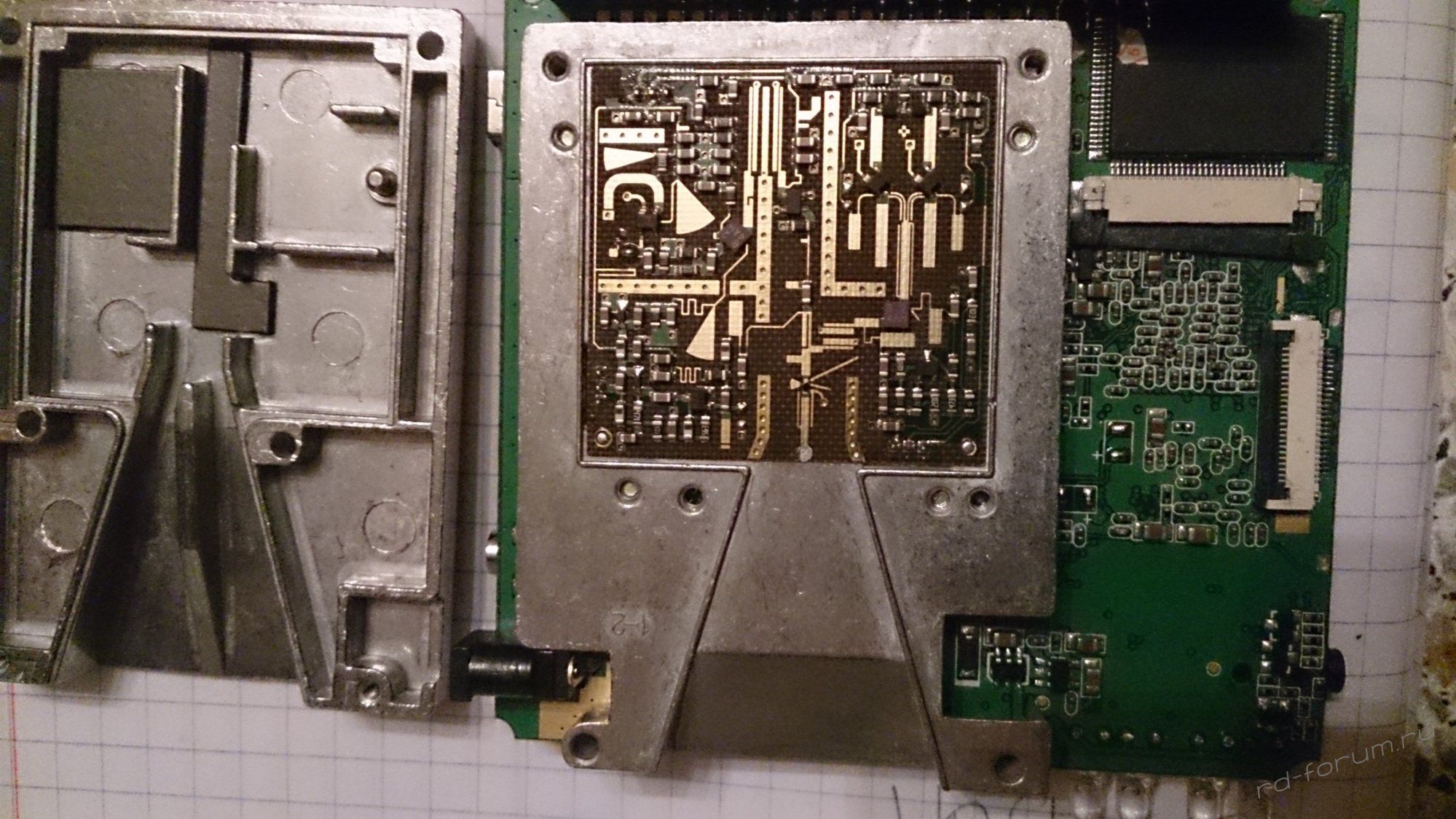

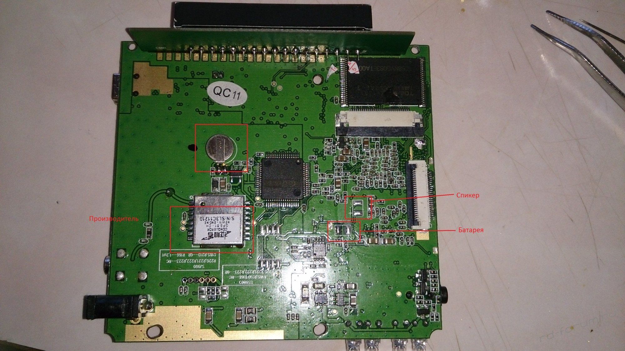

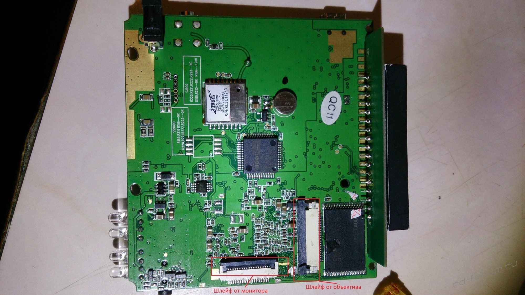

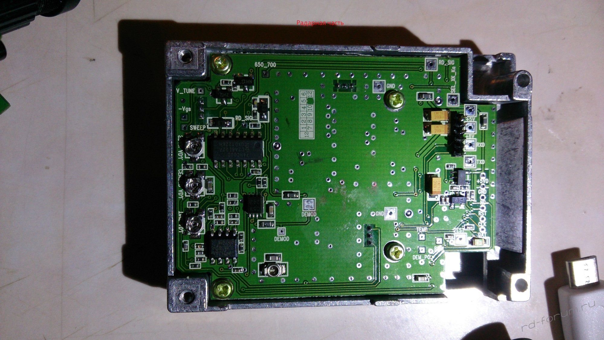

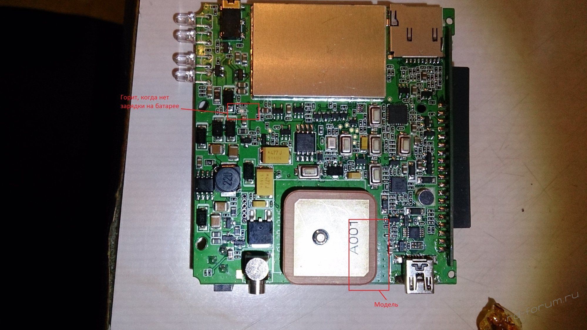

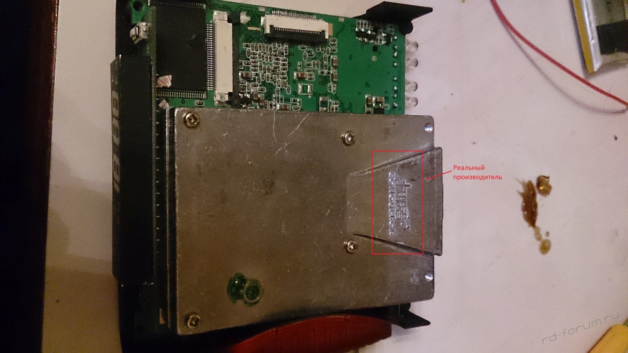

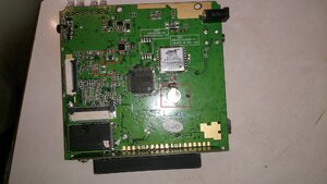

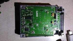

Дело было вечером, делать было нечего.
Может кому пригодится. Разбор, и самое главное сбор моего Хайскрина.
DSC_0034.JPG DSC_0035.JPG DSC_0037.JPG DSC_0038.JPG DSC_0039.JPG DSC_0040.JPG
Могу добавить, что с дохлой батареей устройство на ПК не определяется, только с подключенными 12В.

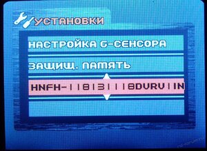

Приветствую форумчан!
Вчера приобрёл Хайскрин в Технопоинте за 9200 руб. Сразу обновился на Рдапдейте.

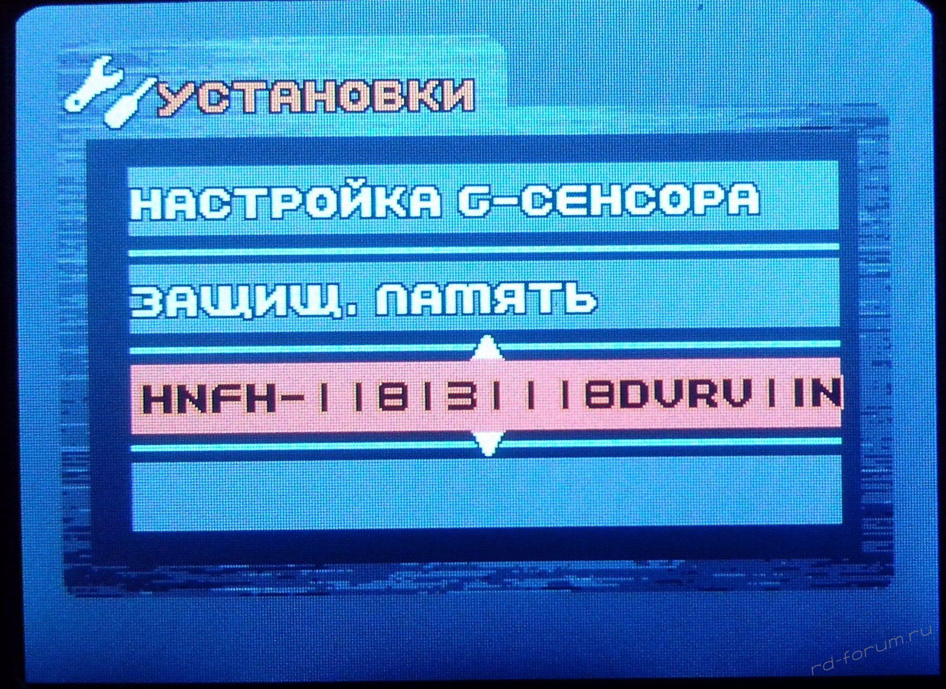

По прошивке ВР. Стоит вот такая: HNFH - 118.13111.SDVR....что-то там. Слил по инструкции Неона. Это кому-то интересно? Она может быть лучше HNFH - 118.130403.DVRU3H ?

Нам все интересно.
Вот обещанное добавление внутренностей моего аппарата.

Не рассмотрел поначалу номер прошивки. Пытаюсь выложить.
