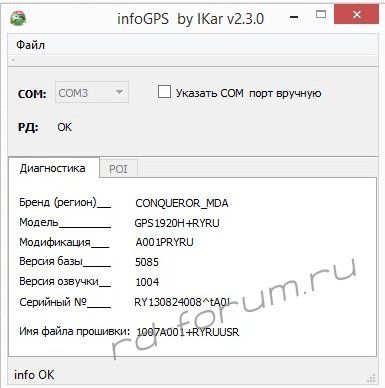

Нужна помощь. После обновления прошивки перестал показывать дисплей на 1920н (стал белым). Видел как откатить, но у меня это действие не получилось. Прикрепляю скрин с исходниками устройства. Кто чем поможет? Очень желательно пошагово.

A как давно на экран смотрели до этого?
Вроде как радарная часть и экран это разные вещи.
Прохожий
12 622
Радар детектор через официальный сайт. И случайно был выдернут USB-шнур, после этого устройство работает, но экран белый
По данным с приложенной картинки - успешно выполненное сегодня обновление с rdupdate базой Alt.
Обновление радар-детекторной части на работу дисплея регистратора не влияет от слова совсем.
Предлагаете поугадывать, что же, всё-таки, было сделано?
