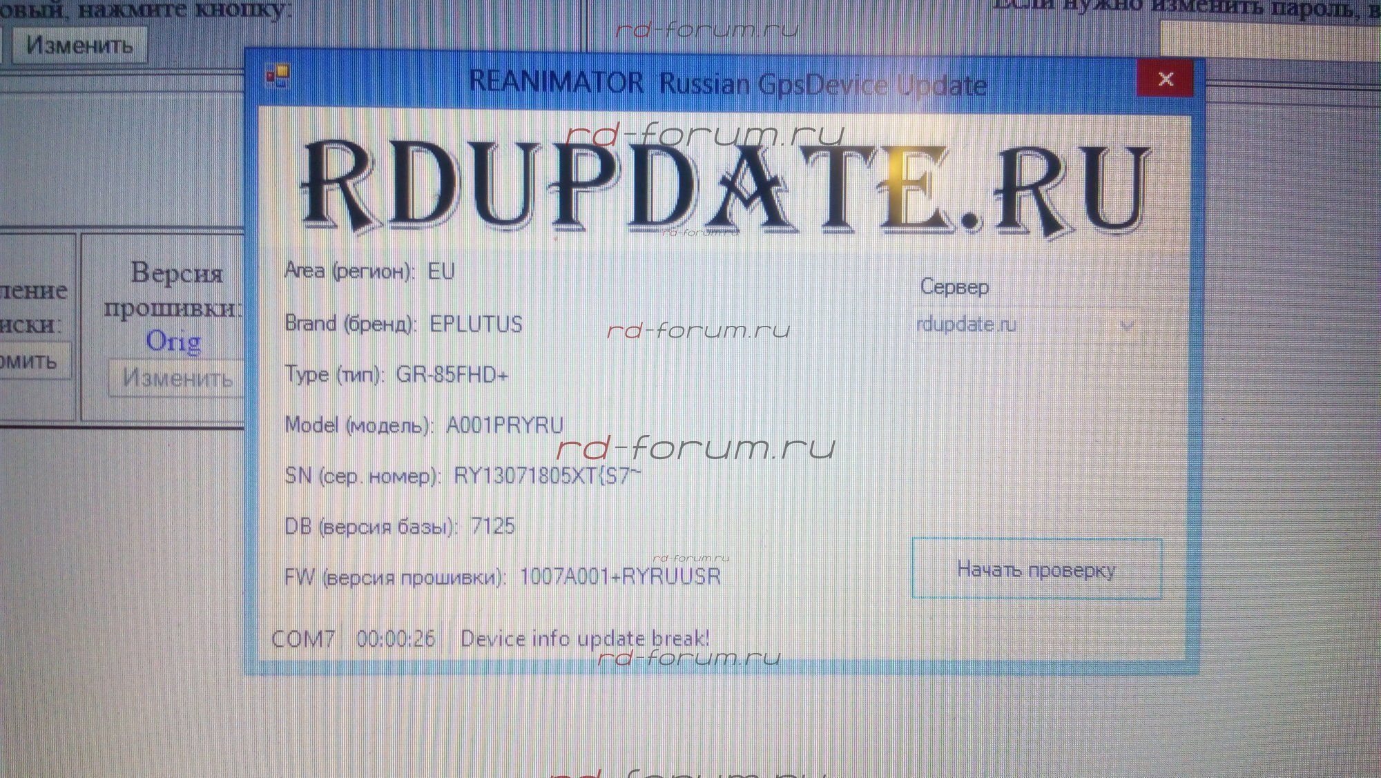

Братцы, выручайте.
Ситуация стандартная: прошивал и нажал на кнопку на лицевой панели. ВР рестартнулся и теперь не говорит голосом при подключении "Режим загрузки". При обновлении с rdupdate и gpscamera не может обновиться, идентификация не проходит, а в конце error 1001. Получил полукирпич.
Прошил прошивкой, приложенной в разделе к ВР от Хайскрина - все равно ни в какую.
Как восстановить?
Есть родная firmware.bin? нигде не могу найти.
UPD. Спустя час решился обновить на апрельскую от хайскрина. Успешно.
Через rdupdate еще раз запустил первое обновление - вроде определилось устройство и пошла заливка речевых оповещений. При неудачном обновлении у меня как раз сбой был на них.. :) ура
Теперь у меня не Eplutus GR-85FHD, а FH118RYRU v.4049
UPD2. Еще час прошел. Оформил подписку на расширенный режим, начал обновляться, захлопнул экранчик в процессе, загрузка остановилась на 31% и девайс отключился..
чо за ерунда??
Пока печатал это, вышел с сайта рдапдейт, запустил утилиту обновления для FH118 - через 4 минуты прочихалось и пошла загрузка..
Думаю, что после этой успешной заливки, дышать не буду, обновлюсь с расширенной базы..

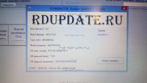

Доброго дня! Прошу помощи владельцев данного прибора.
Решил обновить Eplutus gr-85fhd. с gpscamera.org
Обновление шло долго и несколько раз он грузился до 100% и постоянно уходил на загрузку апдейта. минут 10 так продолжалось пока я его не отключил от компа
В итог радар при подключении к авто пишет dn. Регистратор записывает видео.
Подскажите чем можно оживить?
