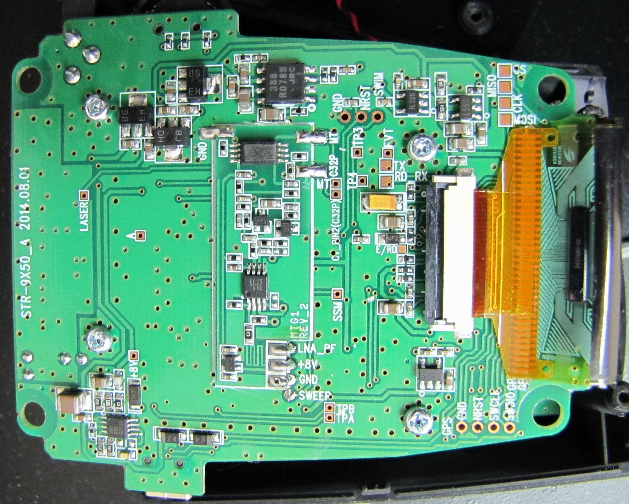

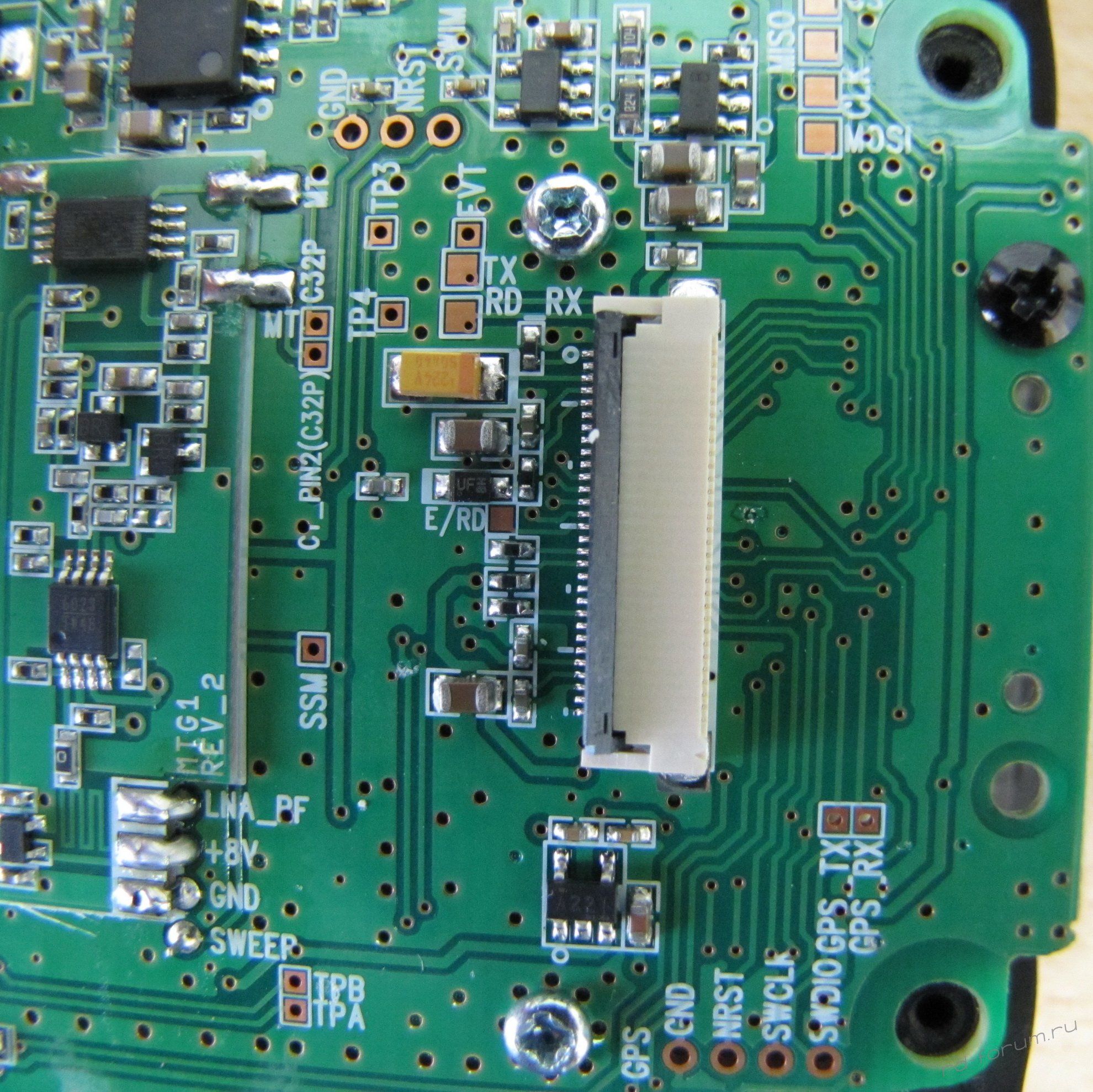

waycat, а можно фотку платы снизу. Хочу посмотреть как припаян дисплей. Судя по фоткам заменить можно и самим дома. Смотрел дисплеи в инете, подобные дисплеи делают даже в Питере. Николай так и не хочет озвучивать цену замены дисплея? Николай отзовитесь или нам самим связаться с Долматовым Василием?

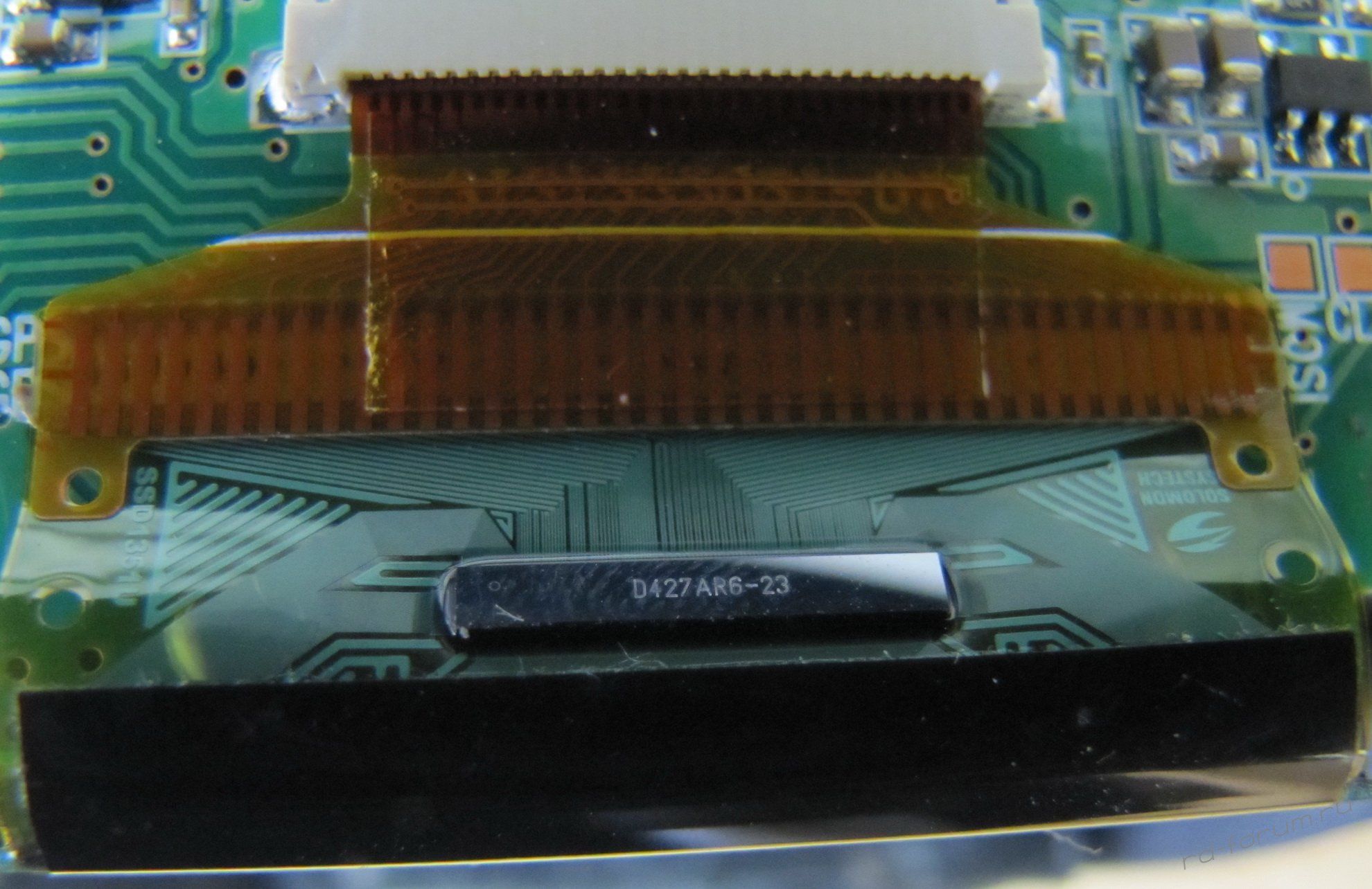

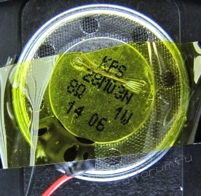

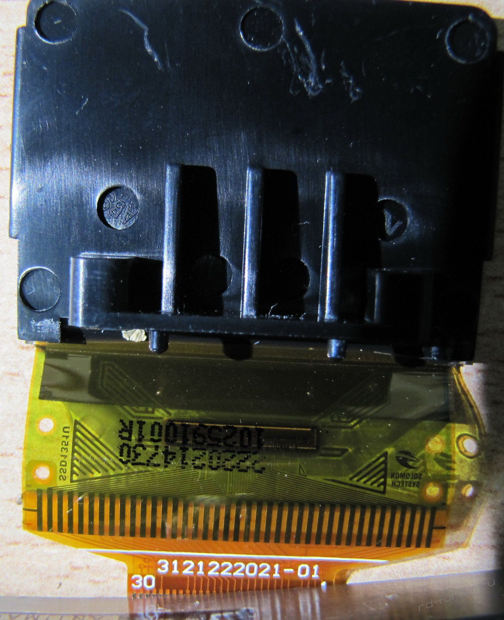

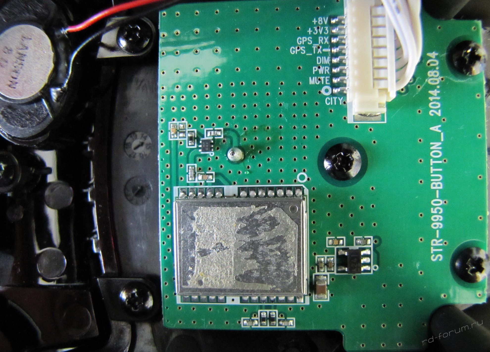

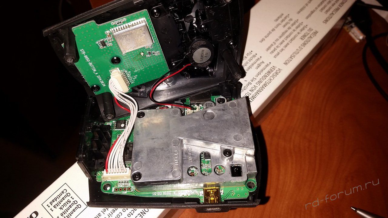

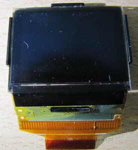

@Aleartjom, выкладываю фото внутренностей STR-9950EX GL. Т.к. терять уже особо не чего (всё равно гарантия кончилась, а вменяемых предложений по устранению проблемы с экраном не было), то решил разобрать его со снятием экрана:
1. Фото основной платы снизу:
2. Шлейф экрана:
3. Со снятым экраном. Экран крепится к плате двумя саморезами, находящимися под шлейфом (для наглядности один оставил на своём месте):
4. Сам экран:
5. Верхняя плата (на которой расположены кнопки):
6. Основная плата сверху:
7. Ну и до кучи, динамик:
Если я правильно понимаю по маркировке, то дисплей SSD1351U, производства SOLOMON SYSTECH.
Кто-то, кто лучше дружит с паяльником, может подсказать, стоит ли искать именно такой, либо на что его можно заменить (и стоит ли пробовать), и где лучше купить.

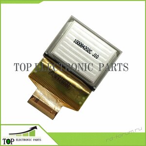

На вскидку нашёл что на Aliexpress Небольшой размер 30 pins 100084202C J10 СОЛОМОН SYSTECH OLED AMOLED ЖК экран модуль с SSD1351U Драйвер IC купить на AliExpress
Как я понимаю по фото,
задняя пластиковая спинка, с помощью которой он крепится к плате, изначально не является частью детали, и при замене старый экран от неё надо будет отделить и приклеить новый?
11 221
Возможно как раз на ней смонтирован т.н. драйвер, т.е. схема, управляющая включение тех или иных диодов в матрице. По снимкам понять достаточно сложно. Шлейф, вроде, тоже 30-пиновый, вероятность, что нормально заработает при простом подключении - процентов 80... На всякий случай ещё замерьте ширину шлейфа и запросите у продавца - шаг между контактными площадками может оказаться разным.
Не похоже. Пластина слишком тонкая, и из под неё ничего не выходит.
К тому же, по даташиту SSD1351U http://www.embeddedartists.com/sites/default/files/support/datasheet/SSD1351.pdf , других контактов кроме шлейфа, я не нашёл.
waycat, а вы свой дисплей с черной пластины не снимали?
Нет, легко он не снялся, а прикладывать силу (не имея под рукой запасного дисплея), как-то не хочется :) . Тем более судя по фото с Али, на обратной стороне дисплея что-то очень похожее на двусторонний скотч, которым он может быть приклеен к опорной поверхности.
