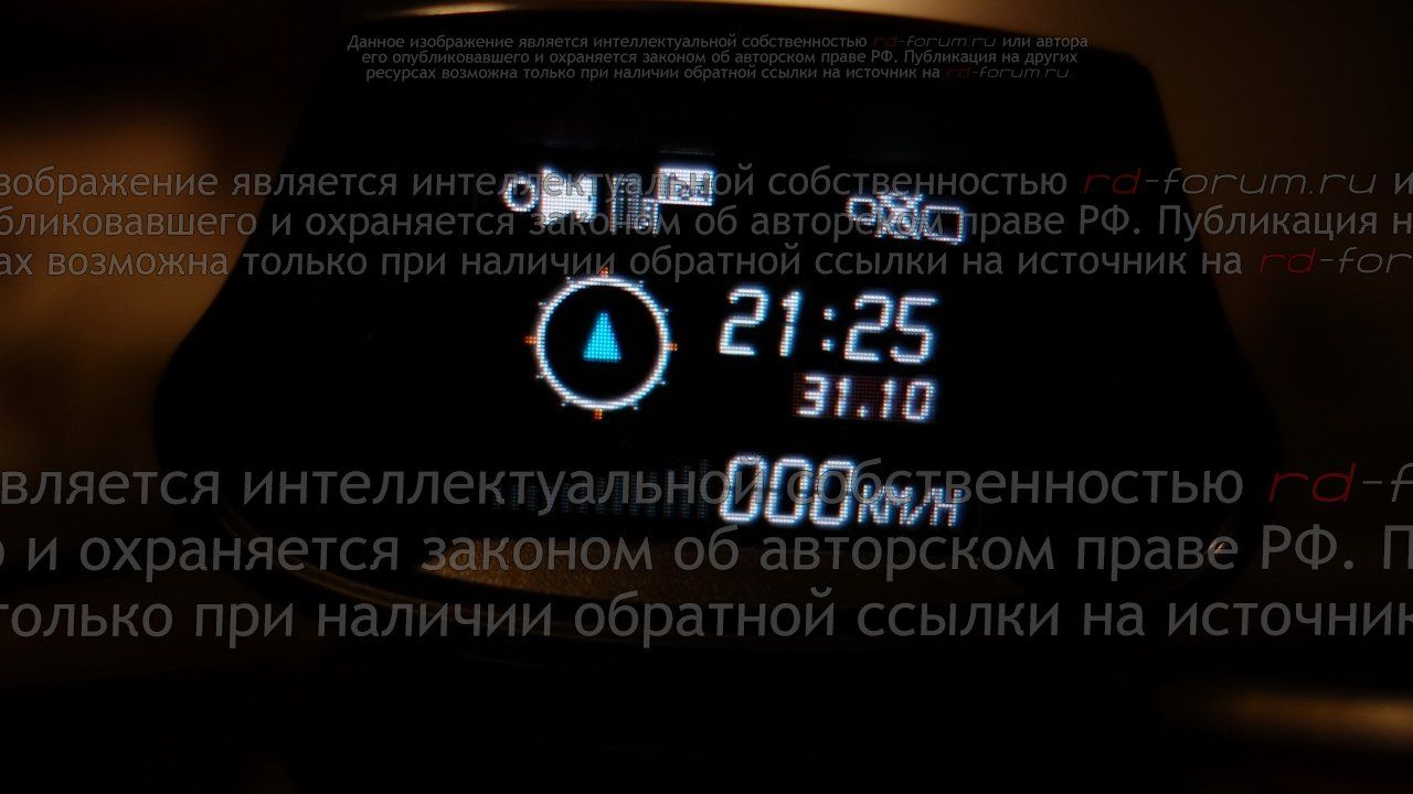

Для отсоединения шлейфа экрана - чёрный замок на разъёме поднять вверх (на фото 1 он закрыт, на фото 3 - открыт), и аккуратно вытянуть шлейф. Затем откручиваете экран от платы. Сборка в обратной последовательности (сначала прикрутить экран, затем вставить и защёлкнуть шлейф).
Сзади к экрану приклеена пластиковая спинка/основание. (фото 5). Приклеена она небольшим кусочком двустороннего скотча, и отсоединяется довольно легко, потом к этому же скотчу можно приклеить новый экран.

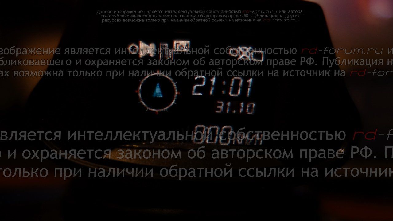

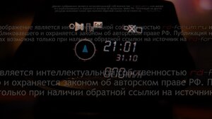

А теперь фото до замены экрана, и после. Съёмка делалась на том же месте, при том же окружающем освещении, в ручном режиме фотоаппарата, при фиксированной экспозиции. Так что это реальная разница в яркости экрана.
Результат на лицо. Причём на левом фото (с родным экраном) на РД отсутствует защитное стекло, а на правом (с новым китайским экраном) оно установлено (ремарка специально для представителей Street Storm, усиленно пытающихся нам объяснить, что все проблемы с яркостью из-за защитного стекла).
Так что как-то так...
