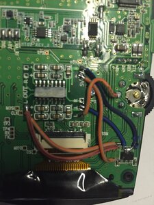

В продолжении..
Вот так выглядит усилитель мощности внутри РД STREET STORM 9030EX GL :
Теперь о главном- уровень громкости увеличился процентов на 35-40, теперь меня это более чем устраивает. Далее, непонятный момент- когда у меня появился Стрит, при подключении его к компу в РД были заикания . Я как то не обращал на это внимание. После модернизации вчерашней , сегодня подключаю РД к компу он мне - пристегните ремни. По возможному приему , (вследствие установки доп усилителя ) левых помех, думаю вряд ли. Сегодня проеду вечером. Если все в норме, завтра такой же усилитель заколпашим в Монако. Прошивается РД как обычно, все в норме.

Ну вот теперь , со всей уверенностью могу заявить, что испытания по использованию "допиленного" по громкости Стрита 9030 EX GL прошли успешно, громкость даже пришлось сделать тише ( ранее только на максимуме устраивало) , ложных помех не больше и не меньше ( там где были на чуйке 1-2, в тех же местах и остались). В общем установка доп усилителя на динамик, на работу устройства ( даже с колхозными Толстыми проводами и разной длиной) не повлияла. Спасибо за внимание, завтра будем ставить в Сильвер Монако.

у меня стрит 9540 три года и никогда его не включал на максимум, громкость всегда от 1/3 до 1/2 и этого хватает за глаза, точнее за уши :D Что в вашем экземпляре все так плохо и вы его не слышите? Или может кроме РД у вас в машине хватает шума (ездите на тракторе, музыка орет на все 1000 вт.) и поэтому вы его усилили?
Заикаиние при подключении к компу скорее всего из-за того, что от компа 5 в брал РД, а от машины 12 в. Да и зачем вам звук при обновлении, я делал до минимума, обновлял, все было ок. Хорошо, заикание от компа пропало, а потребляемый ток вы меряли он случаем не вырос? Юсб порт имеет ограничение 0.5А и при увеличении может выгореть, помните об этом.
и за комп в том числе
Вот и хорошо, что есть понимание, что при очередном подключении РД к рабочему ноутбуку этот ноутбук может остаться без USB, всех и насовсем. Ну и захватить с собой весь южный мост заодно.
Зато может в этой теме увидим отчёт по восстановлению - будет полезно. ;)
Засекаем время апгрейда и использования РД. Обновил 2 раза уже. Думаю пара-тройка месяцеев достаточно.
А для тех, кому "хлеба и зрелищ" (c) , ну можно и по-другому сказать
, не вопрос, я не из тех кто факты искажает. Накроется - будешь первым кому сообщу;)
