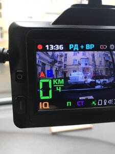

подошла как родная :drink:
Внешне-то они все подходят, размеры научились одинаковые делать. Протокол обмена данными тоже стандартизирован. А вот далее - как контроллер в карте памяти управляет износом ячеек самой этой памяти, от этого и зависитят два основных момента: скоростные показатели и насколько долго карточка будет жить в каждом конкретном устройстве, куда она устанавливается.
