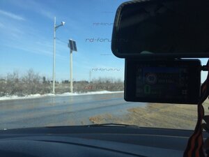

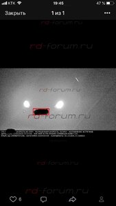

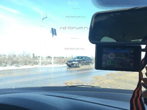

Добрый день! Может быть такое, что inspector scat s некоторые виды радаров не обнаруживает? По gps сообщает, а радарная часть молчит даже в упор. Камера установлена уже как 5 месяцев, а сигнала от радарной части так и не было. Знакомым Штрафы от этой камеры приходят. Фото прилагаю. Прошивка радарной части стояла последняя, не срабатывала. Поставил тестовую прошивку радарной части, все равно тишина.

@Владимир Крымский, по фото ничего толком непонятно, но предположительно там висит
именно безрадарный комплекс с фиксацией нарушений по видеоизображению.
Вы можете самостоятельно внести его в базу и никаких проблем:
Базы наполняем мы с вами, они не берутся из воздуха...

А как тогда знакомым приходит штраф за превышение скорости, если это видео комплекс??
