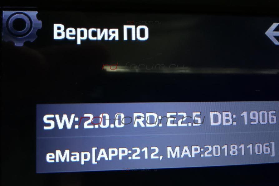

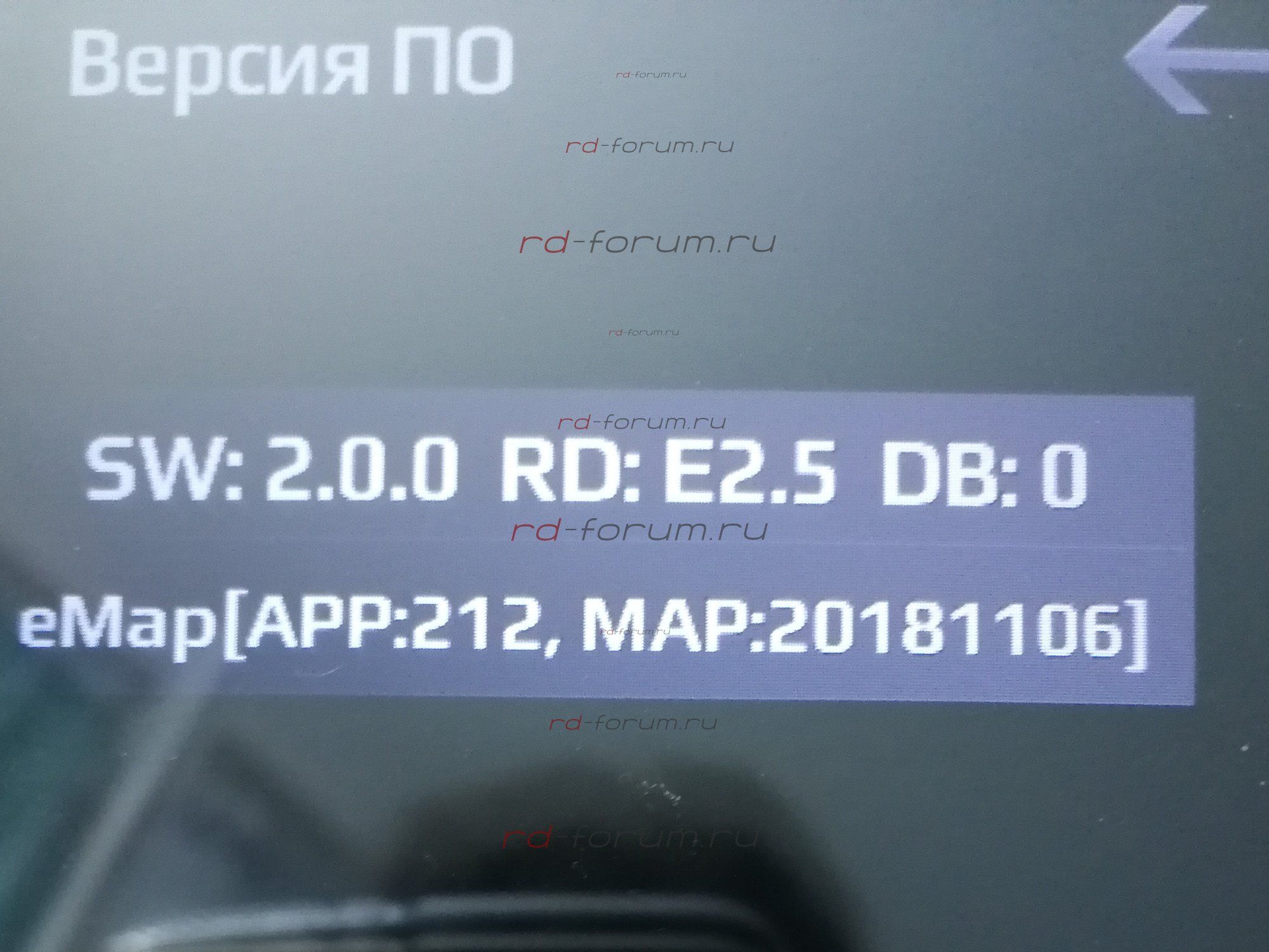

Здравствуйте, уважаемые форумчане! Сделал полное обновление своему Inspector Scat SE, правда ещё не обкатывал. А вопрос такой у всех ли отображается на экране версия ПО как у меня, особенно интересует Обновление базы данных GPS координат, у меня почему то ноль стоит...

У меня такое бывало раньше - криво встало обновление БД GPS. Накатите его ещё раз.
Тоже самое было. Отдельно из архива c новой прошивкой SCATSEDB.bin скопируйте на чистую карту памяти и установится.
Огромное вам спасибо за совет, буду пробывать….

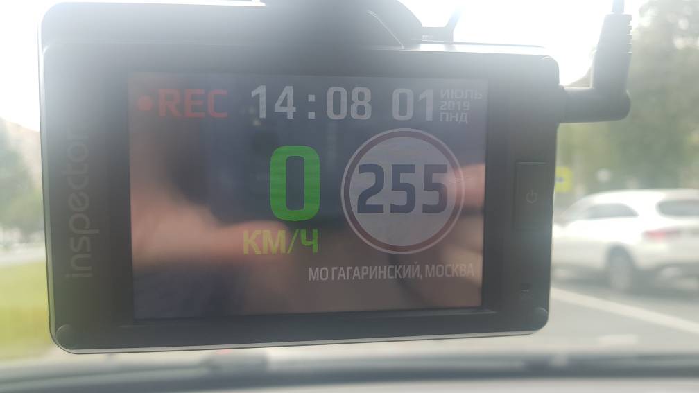

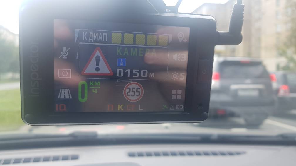

Супер! Еду по Ленинскому проспекту... Режим IQ. Ограничение скорости... 255!! Это как?!
UPD: прошивка, похоже, просто слетела, поскольку до этого 2 дня все было нормально. Сброс настроек не помог. Накатил всю пачку заново - пока, вроде, нормализовалось.
Здравствуйте, что то у меня не получается, не могли бы Вы по подробнее объяснить.
Заранее благодарен! Ура, получилось! Всё вопросов нет...
Отправили инфу, скоро поправим баг. Спасибо![DOUBLEPOST=1562135340][/DOUBLEPOST]
А можете поконкретнее сказать, где на Ленинском случилось это?
Это было по всему Ленинскому и не только. Судя по всему, криво встало обновление. После перепрошивки все исправил ось вроде
