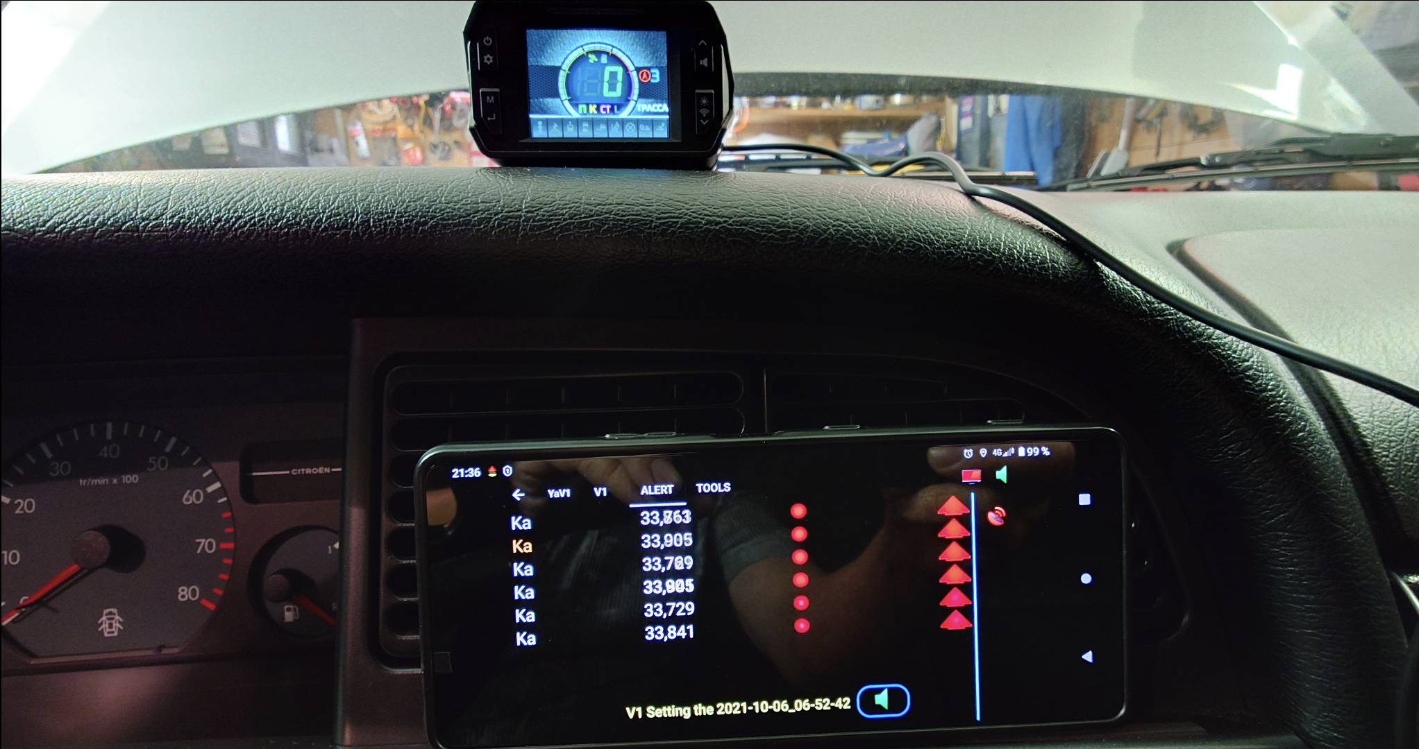

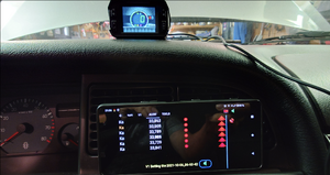

Есть некоторые технические непонятки. Первый раз с ним ехал по трассе из Питера в Волхов, все радары я там наизусть знаю, в тот раз детектор работал просто идеально- радарной частью Кордоны видел почти за километр, всё Кордон Про показал метров за двести. На следующий день в Волхове ничего не работало, индикация есть, скорость 0 и спутников нет совсем. Ну там ГЭС, я подумал, что глушилки работают. Устройство стоит над зеркалом заднего вида, возникла мысль, что крыша мешает. Выехали из города, спутники нашлись, но для этого пришлось снять детектор с его места и жена вместо кронштейна :) держала его а руке, пока ехали. Потом повесил обратно, до Питера все работало отлично. Сегодня утром опять скорость 0 , радарная часть молчит. Обновил прошивку на всякий случай, спутники нашлись, радар пока не проверял. Вечером домой поеду, будет понятно. Никак не могу понять, что с ним. Иногда спутники находит за пару секунд после запуска, иногда несколько минут надо. Вчера заметил, что на работу GPS влияет расположенный рядом видеорегистратор Каркам, сегодня спутники не видел даже при отключённом Каркаме. Даёт помеху на Валентина в Ка диапазоне, вместе рядом не работают. Если V1 над зеркалом, а Inspector слева у стойки лобового стекла, все нормально. Можно вдвоем включать, помех нет. Пока ничего сказать по работе Инспектора не могу, пытаюсь понять, что с ним не так. Стабильности нет, а так все хорошо :)
