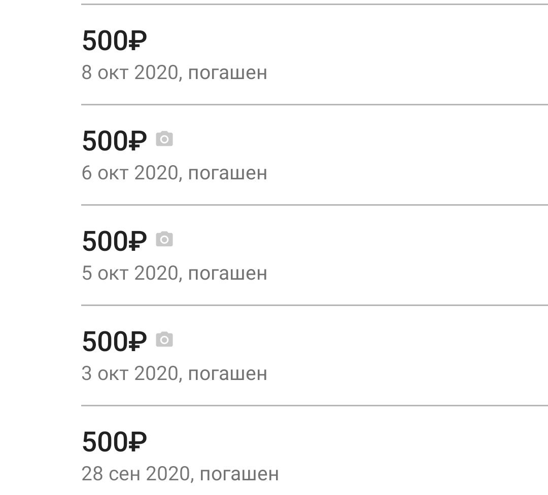

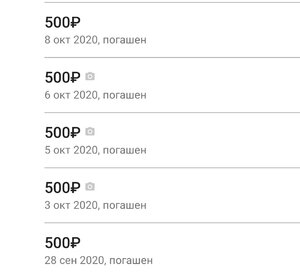

Lents
16.05.2019
259
Мордовия
X-COP 5900s
ВАЗ-2115
    44,7 КБ · Просмотры: 242
Equador
03.06.2018
109
НСО
Neoline X-COP 7500s, 5900s
Toyota Corolla 110
Особенно на безрадарные. Видимо вы ещё ни разу не "влетали")
Вы не так поняли. Вот пример- стоит на трассе тумбочка с ареной. У арены села батарейка, либо там ее просто нет. Те, кто едет с GPS оповещением, либо визуально наблюдают ее, сбрасывают скорость до разрешенной, в случае с детектором- можно ехать как ехал. Да, я не влетал на безрадарные комплексы, у нас в регионе их пренебрежимо мало, если вообще есть, да и на радарные последний раз лет восемь назад.
