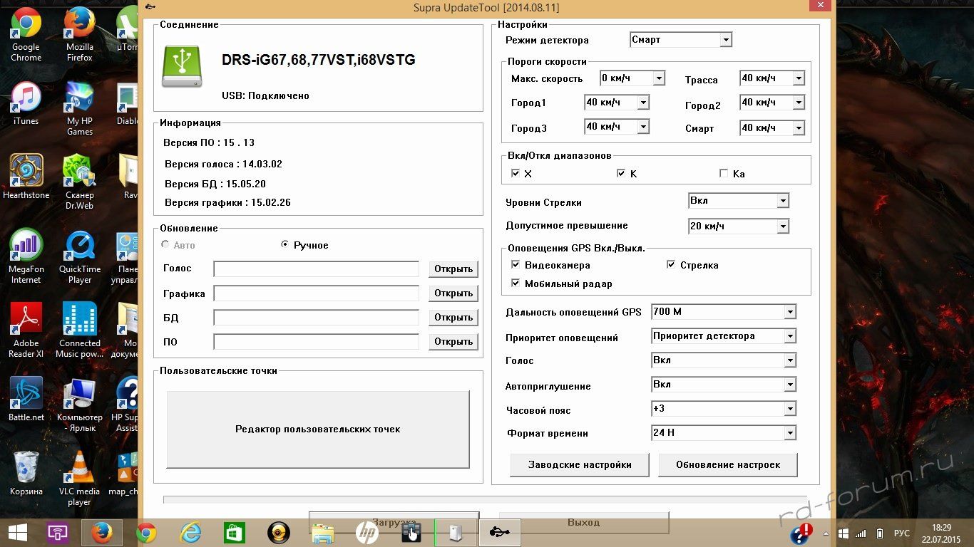

После обновления прошивки, базы, графики перестала нормально работать опция "максимальное превышение". Выставил 20 км/ч - разрешенная 60 на стационарном контроле, орет уже при 61 км/ч. Раздражает. Как победить?

Опять будем играть в экстрасенсов?
1. Какой прошивкой прошивался
2. Какой Update Tool использовал, старый или новый?
3. Где выстанавливал порог превышения, в настройках самого РД или в Update Tool?

Давайте начнем с того, что опции "максимальное превышение" у РД нет. А вот "допустимое превышение" и "максимальная скорость" есть. Одному богу известно, какие у вас настройки. Выкладывайте скриншот из Update Tool с подключенным РД. Всё сразу станет ясно.

Допустимое превышение. Стояло 10 км/ч. Все никак руки не доходили поставить 20. Перед дальней поездкой снял РД, обновился, поправил на 20. Не работает эта опция. Ставил значение в тулс.
На все вопросы только из дома отвечу. Тулс примерно наверное годовалый, при покупке скачивал. Он успешно все обновил. Обновлялся в конце июня прошивкой с официального сайта. Не бетой.

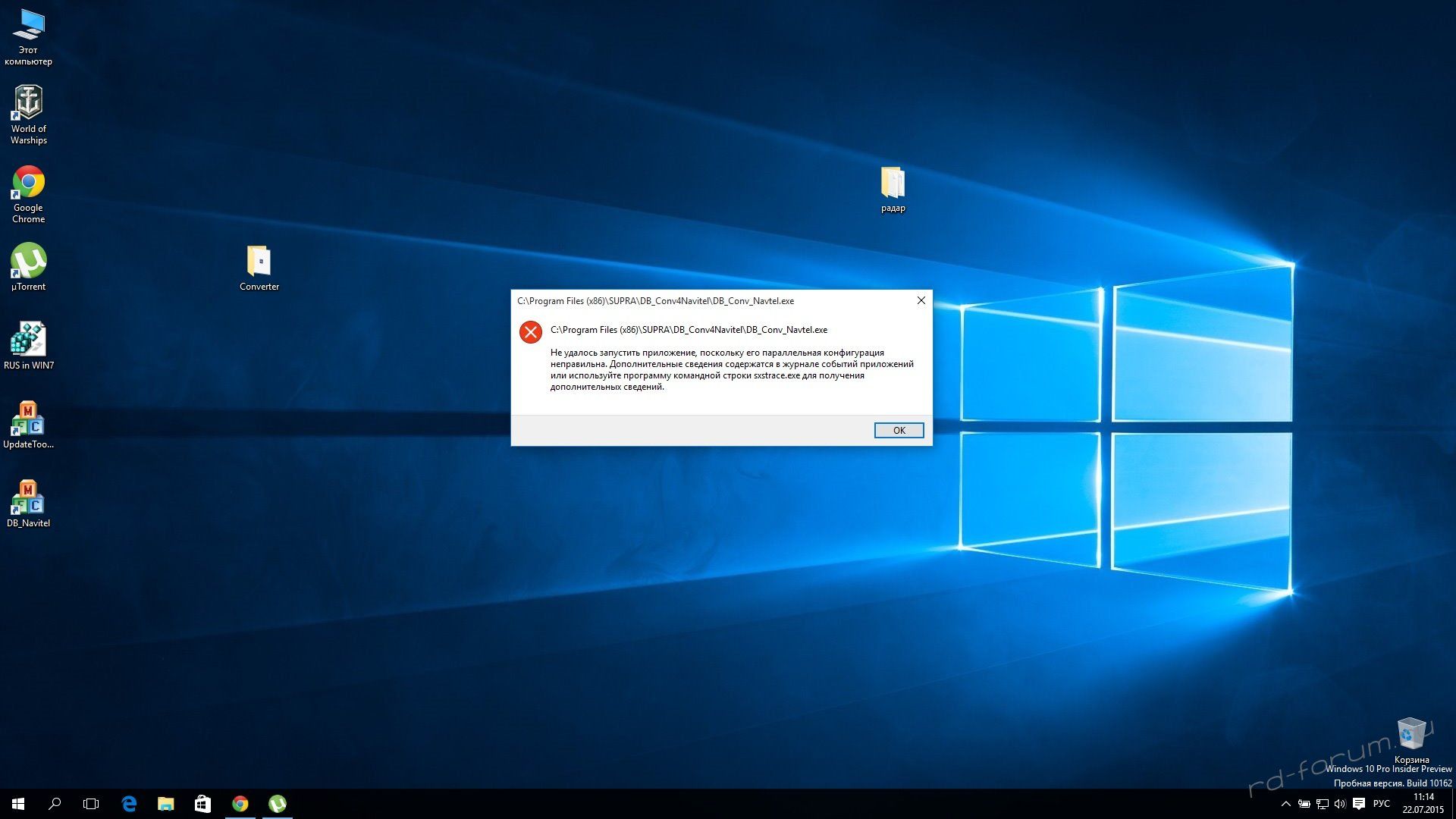

Подскажите, а в винде 10 конвертер работает или только у меня ошибки?

Вот наши внутренности.

Всё ясно. У вас прошивка 2015 года, а update tool вы используете 2014 года.
Обновите update tool, поставьте настройки и всё заработает.[DOUBLEPOST=1437581572][/DOUBLEPOST]

проблема и решение описаны в файле FAQ.
