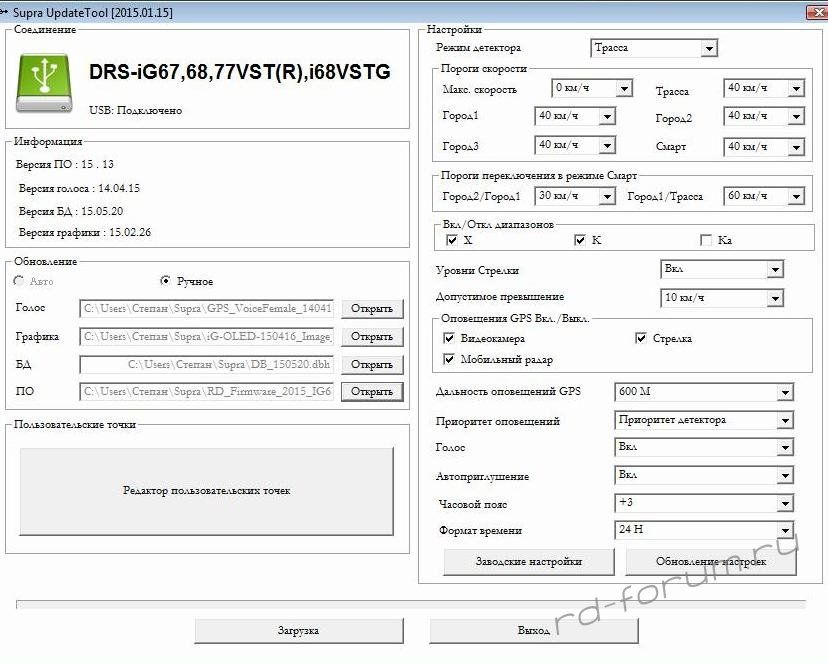

Ну вот сделал апгрейд на свою голову. Хотя новая графика V15 с компасом нравиться. А теперь почитал грустно стало вроде на старом ПО всё неплохо работало у меня рд 2013г V1M07.
Я правильно понял, что про смарт режим лучше забыть все значения скорости выставить на 40км/ч. Для переклюсений между режимами в Смарт что тогда выставлять?
И порог превышения в 10км/ч для меня это 2км/ч?.
Во время прошивки выставил всё так.

@dantist34 настройки нормальные, пользуйтесь. на трассе лучше включать режим ТРАССА. надо понимать, что работа режима СМАРТ зависит от качества приёмов спутников. если вдруг условия приёма будут плохие, то есть шанс проехаться мимо радара на низкой чувствительности РД, хотя в целом все работает хорошо.
P.S. никто не мешает, если не нравится новое ПО, ездить с прошивкой 2014, выбирайте сами.
