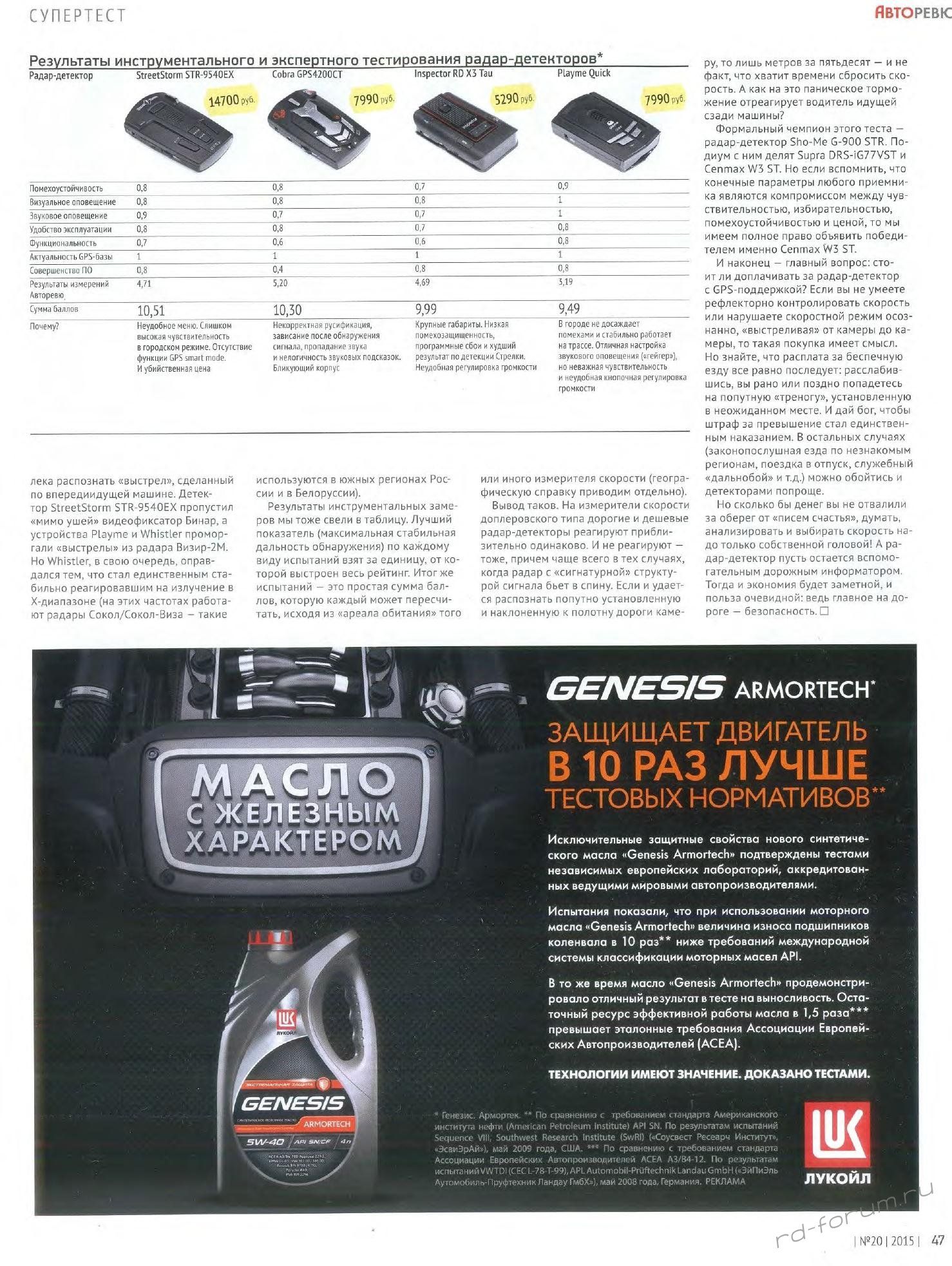

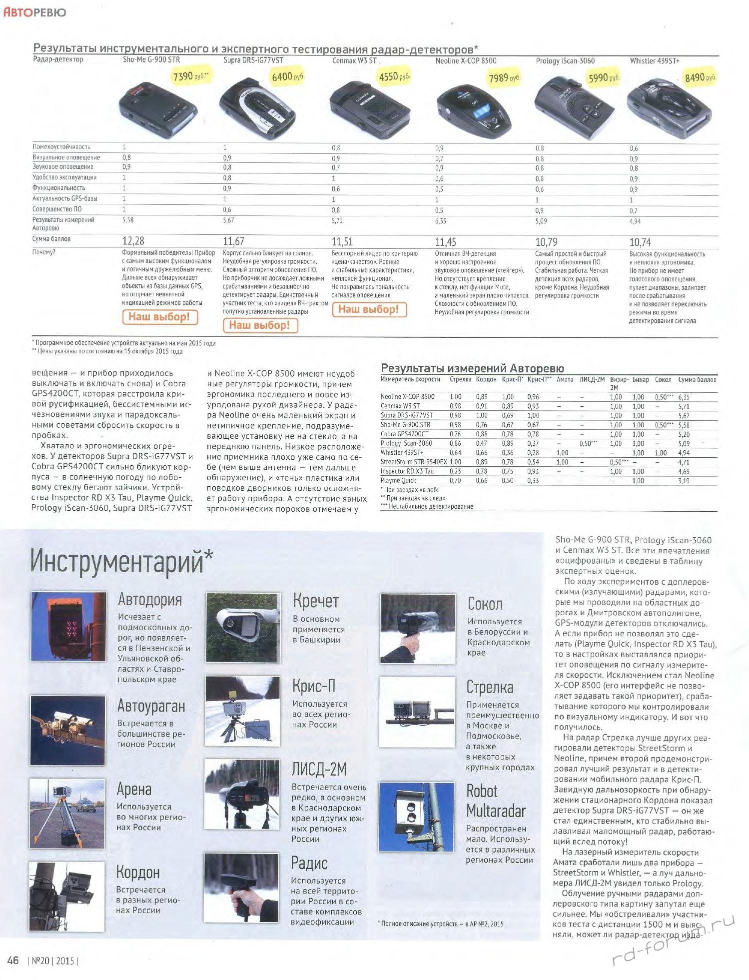

В журнале Авторевю № 20 2015 года есть обзор радар-детекторов с GPS. Выложу для общего обозрения.
