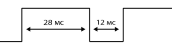

На самом деле, с сигнатурниками всё совсем веселее, чем кажется на первый взгляд. Очень многое зависит от того, сколько отраженных сигналов от радара было принято, на каком расстоянии друг от друга и от радара находились отражающие поверхности и какие у них были коэффициенты отражения. Это только в братской Беларуси (да и то у особо одаренных специалистов) сигналы радара, отражаясь от разных поверхностей, по разному меняют свою частоту. Исконно русские радиоволны (которые имени А.С. Попова), возвращаются просто с разной задержкой и амплитудой а затем, поскольку частота несущей у них остаётся постоянной, суммируются и этой кучкой обрабатываются.
И начинается очередная лотерея, поскольку ждали, например, вот такое:

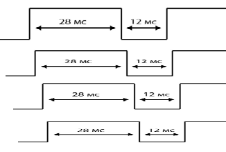

а пришло - несколько, например таких, которые будут просуммированы с соответствующим влиянием на итоговую анализируемую форму:
А часть из них (отражения от уже проехавших место установки авто) - еще и имеют нарастающую задержку и снижающийся уровень. Кто-то способен сказать, что там будет в реальности просуммировано и проанализировано?
Несколько утрировано, конечно, но должно быть наглядно и понятно, что имеем в результате.
А еще если и радар не один, да еще и помеха есть :).
Ну, там уже следующий уровень лотереи - насколько частота второго радара\помехи отличается от первого, т.е. попадает ли в полосу пропускания приёмника...

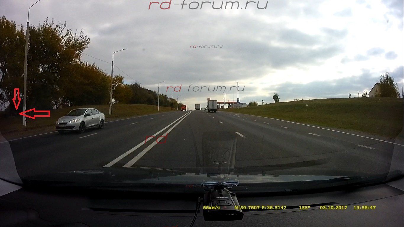

Встретил вчера вот такой КРИС-П на видео стоит сразу в конце земляной насыпи
Скрин с ВР со встречного направления, так как по ходу движения его не было видно на записи. Я извиняюсь за качество.
Режим Мегаполис (сигнатурный режим)
Поход в кассу обеспечен ((
На обратном пути ещё раз, ну мало ли думаю...
а нет, то же самое(( :pardon:
для сравнения поставил Street Storm STR-9540BT
Ну что сказать - разница заметна

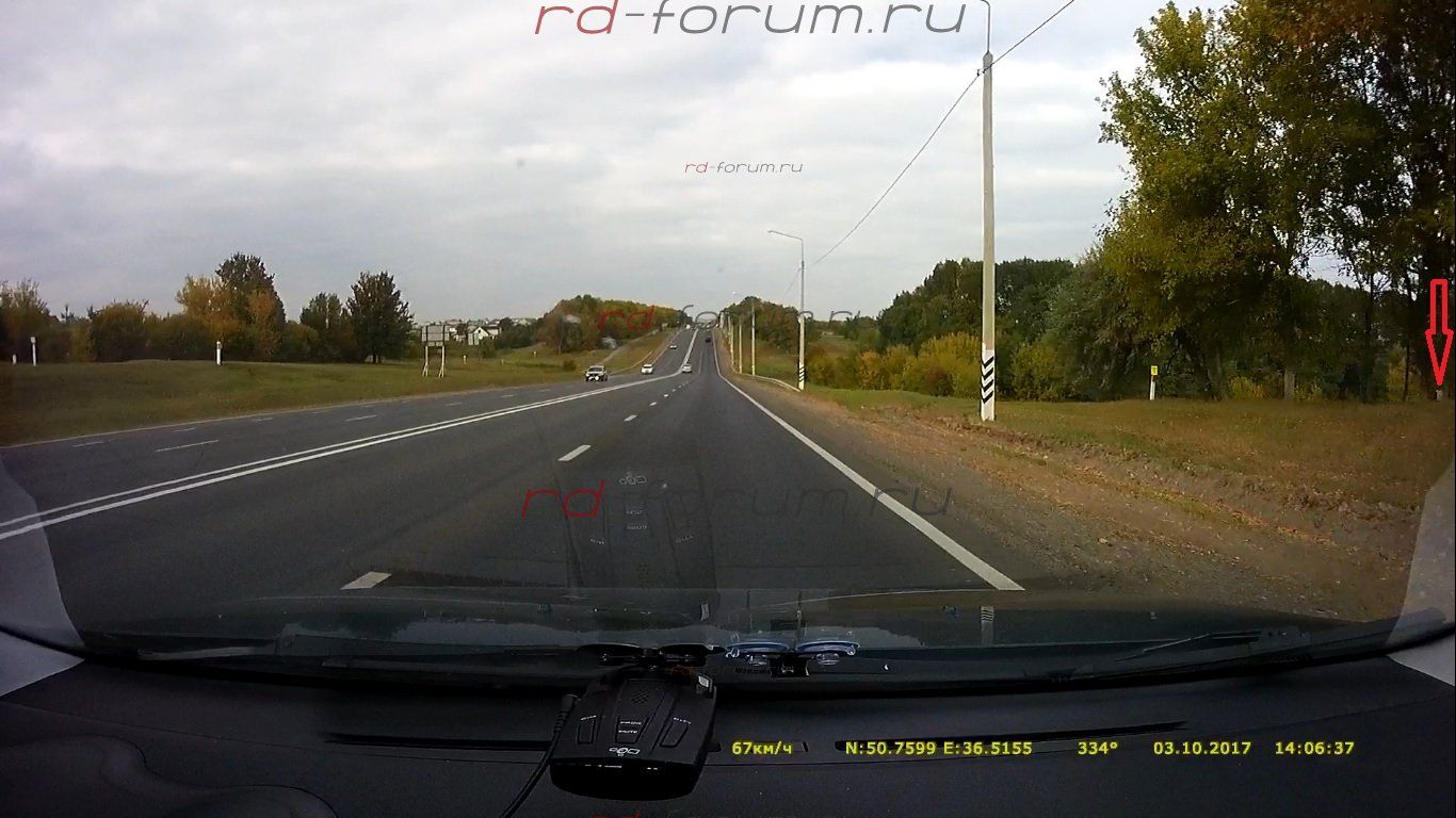

П/С
а нет, извиняюсь, при покадровом просмотре всё таки видно
