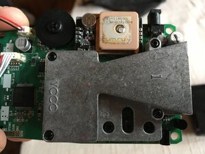

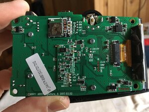

Несколько фото 9540ВТ изнутри.
    473,5 КБ · Просмотры: 825
    303,2 КБ · Просмотры: 837
    383,9 КБ · Просмотры: 850

Т.о. налицо конструктивный дефект, - недержание чипа GPS.
Открыл свой РД (проверял его две недели назад, когда кнопку доделывал) - а чип GPS уже наполовину вылез из гнезда !
И далее, как всегда - берем "флагманскую" резинку и клеим на чип "флагмана" (в распор между ним и крышкой).
