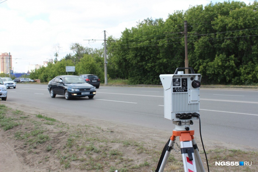

Да стекло действительно атермальное, радар я поменял на другой, работает уже корректно, скорость отображает, стационарные радары по ЖПС тоже обнаруживает, а вот радары переносные в режиме трасса ловит только когда я с ним уже поравнялся, или проехал, в режиме эксперт вообще половину не видит. Возможно ли такое поведение из за атермального стекла, или в чем то другом проблема ? Радар с прошивкой 16й из коробки, ничего не прошивал. Радары проезжал разные, крисП Арена, еще такой
тоже видит его уже по факту проезда.
