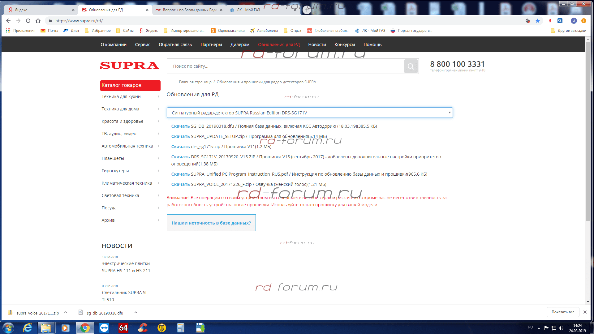

Здравствуйте! после вот этого обновления ,баз данных
  • Скачать SG_DB_20190318.dfu / Полная база данных, включая КСС Автодорию (18.03.19)(385.5 КБ)
  • радар DRS-SG 171V,после обновления при подключении питания в авто все настройки и даже время все слетает.
  • Радар не видит ни одни камеры по GPS работает только радарная часть?
  • При откате на старые базы от Января месяца все работает в штатном режиме настройки рд при подключении питания к авто не слетают
  • При обновлении баз рд установка на все 100% происходит отлично ?
  • Сейчас откатился на старые базы данных примите к сведению !
Это скачано с форума или с офсайта?
Пермяк
16.10.2012
34
Supra DRS - iG68 VST Белка
Рено Флюенс
вот скрин
    101,2 КБ · Просмотры: 994
Пермяк
16.10.2012
34
Рено Флюенс
После не долгих манипуляций с рд пришел к мнению ваши базы кривые, не помогло даже сброс до заводских настроек рд работал не корректно, камеры не видел работала только радарная часть настройки все слетали.
Сделал свои бд включая автодорию, после прошивки всё заработало в штатном режиме.
С недавних пор заметил,те бд которые вы выкладываете на сайте, касаемо Пермского края бд вообще ни о чем там где установили новые камеры в базах их нет,там где их сняли они в базах отмечены бардак какой то у вас+бд еще составляют и выкладывают кривые.Извините конечно за критику просто хочу чтоб меня услышали и навели порядок при составлении бд
PS : Переустанавливал даже программы по обновлению бд ни чего не помогало пока не сделал свои замечу!! свои бд,после прошивки рд заработал
