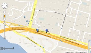

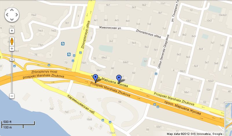

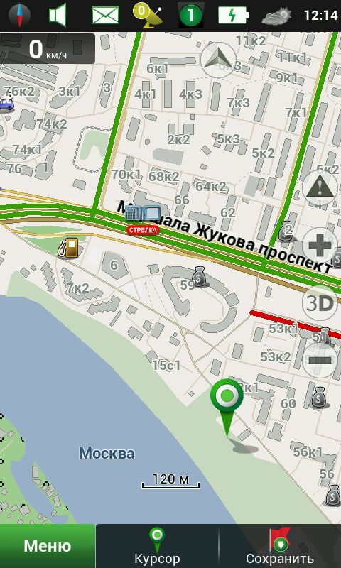

Есть проблема с отображением Cтрелок в Navitel.
Стрелка 77-189 не оторбражается на карте и, естественно, по ней нет предупреждений.
Стоящий рядом видеоблок 77-102 (он и виден на скриншоте ниже) отображается корректно.
В файле со спидкамами она есть: 897,37.4560323,55.7785358,4,60,1,273
В чем может быть проблема?
Navitel 5.5.1.0, Android

Очень странно. У меня показывает 189ю, но без стрелочек направления - что тоже является признаком отсутствия озвучки.
Это глюк навитела.
Видимо в новой версии тоже не исправили.
Способ борьбы один - подбирать угол и немного двигать координаты. Практика показывает, что угол получается совсем неправльный, но срабатывает. Хотя есть случаи, когда подобрать угол так и не получилось.
Навител отписывается стандартными фразами - типа у них все работает.

При детальном разбирательстве обнаружено было следующее:
- навител по прежнему в новой версии плохо обрабатывает радары в плане точности. Вернее слишком хорошо - нужна очень точная установка радаров, чтобы координаты привязывались к дорожному графу, иначе предупреждения не будет
- углы действия радаров работают с ошибками, чтобы была сработка на радар, который правильно попал в дорожный граф, очень часто нужно подбирать его азимут, отличающийся от настоящего (который правильно обрабатывается всеми остальными нави)
- радары, у которых установлена скорость 0 (ноль) не отображаются вообще, либо отображаются спонтанно - в моей базе это видеоблоки, контролирующие полосы ОТ
- навител решил использовать в своих базах обозначение стрелок типом 4, другими словами спи...л у нас идею
В связи с этим, рекомендую тем, кто привык ориентироваться "на слух" использовать базу dragon772, она не так часто обновляется, но будет с большей вероятностью срабатывать на стрелках.
Когда я разберусь что со всем этим делать - дам знать.
