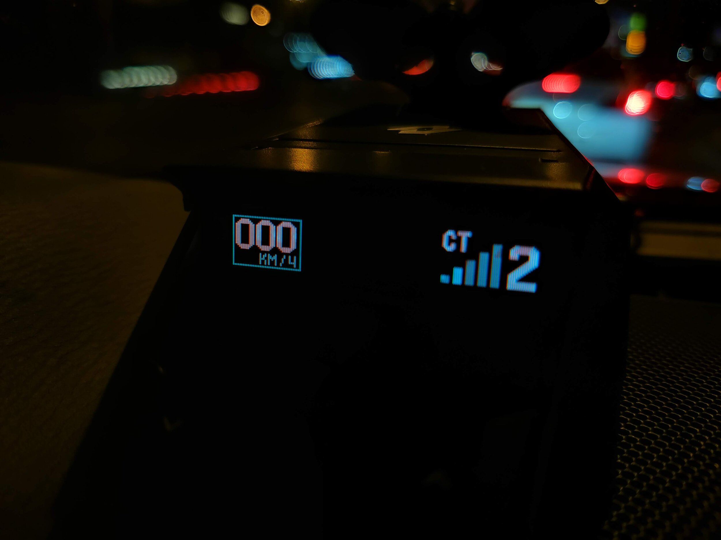

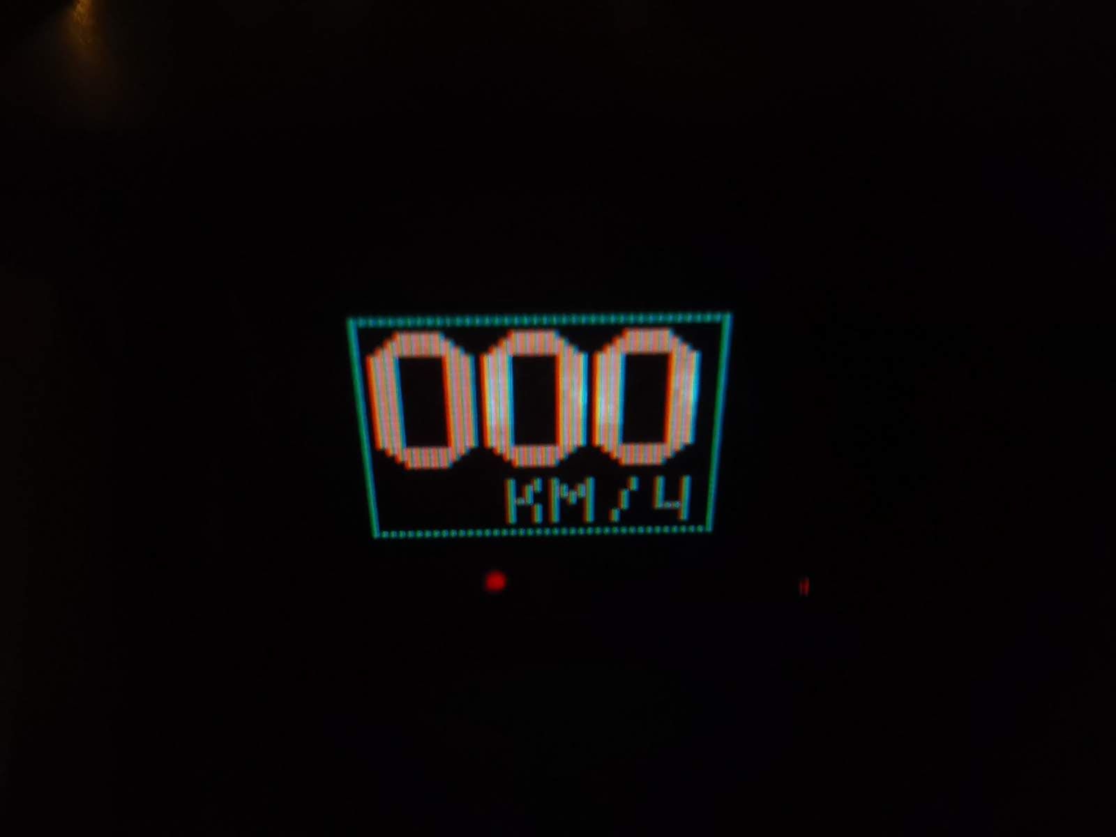

Покупал год назад 2 штуки - себе и другу.
Пару дней назад прокатился в его машине, заметил, что весь белый цвет почему-то стал красноватым, даже на заставке включения. У меня такого нет.
    165,9 КБ · Просмотры: 175
PinkFloyd
27.08.2019
Оренбург
X-COP 8700s (GPS_52 / RD_44)
Mitsubishi Pajero Sport II
@nightrider, на моем тоже есть такой эффект. Предполагаю, что из-за перегрева. Во всяком случае появилось тогда, когда у нас жара стояла под сороковник.
Цветные OLED-ы они такие... выцветают в них отдельные цвета. Белый складывается из суммы всех трёх основных цветов - красного, зелёного и синего. Если красноватый цвет вместо белого - значит зелёный и синий больше выгорели.
Чем ярче экран - тем быстрее выгорают цвета. Так же, зависит от выбранной раскраски (цветовой темы у данного аппарата). У кого-то это жёлтый, у кого-то зелёный. Отсюда и разница в наиболее выгоревших цветах.
OLED-ы - это зло. Они только когда новые выглядят красиво. А потом всё тусклее и тусклее. Это не светодиоды в обычном понимании, которые почти вечные. Это органические светодиоды, у которых срок жизни исчисляется единицами тысяч часов (у обычныйх LED - миллионами).
