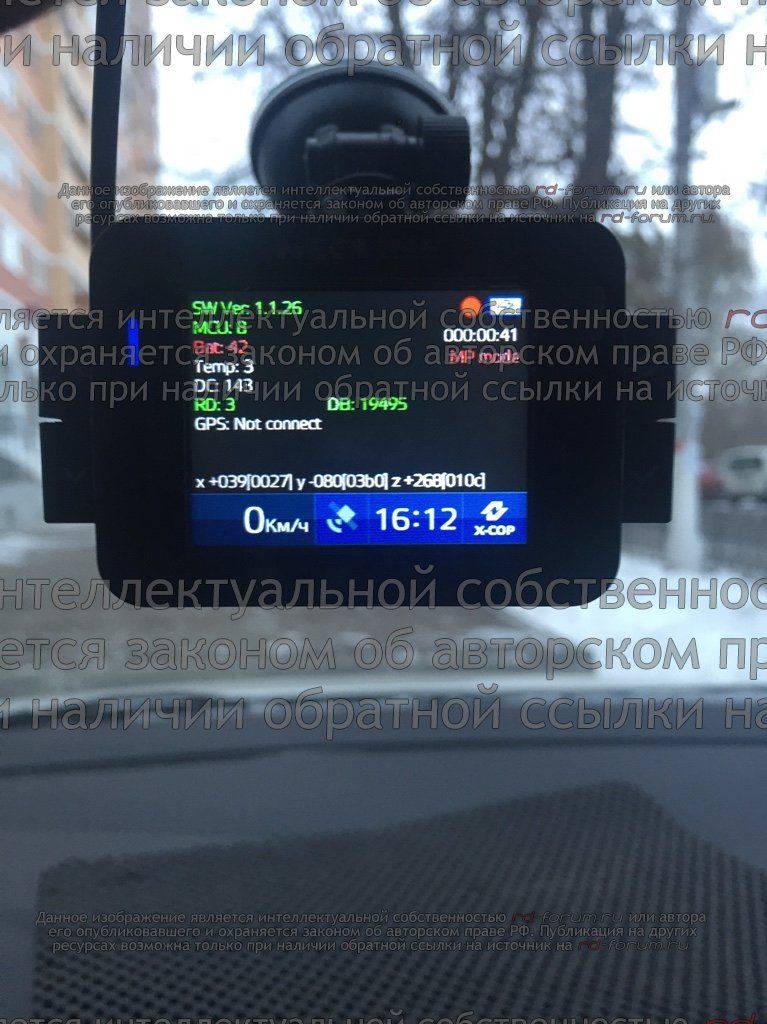

Тоже вылезло при первом запуске, после перезагрузки исчезло...
Прислали очередную версию с исправлением этого бага
X-COP9000_BB(RevM33).zip
К сожалению, сам еще не успел прокатить. Теперь только после выходных.[DOUBLEPOST=1478174222][/DOUBLEPOST]
