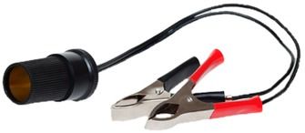

Так что в моём случае, наверно, нет возможности проверить парковку.
Нет ничего проще! :)
Ради того, чтобы только проверить режим "парковка" от отдельного АКБ можно:
- купить переходник (стоит около 100 р), у которого на одном конце провода имеется гнездо автомобильного прикуривателя, на другом конце - крепления "крокодилы", типа такого:
- добыть АКБ (попросить, купить или использовать свой);
- соблюдая полярность (!) подключить гибрида к АКБ посредством вышеуказанного переходника и штатного 2-х проводного кабеля питания;
- в настройках регистратора гибрида выставить: "режим парковка" через "5 минут" и "отключение экрана" через, например (10 сек);
Отсчитываете 5 минут, до момента, когда погаснет "синий глаз". Синий глаз погас - проведите рукой перед объективом (услышите одиночный сигнал от сработавшего G-датчика, синий глаз при этом не моргает). Значит гибрид в режиме "парковка".
А вот вернуть гибрида именно в данном опыте в обычный режим, как мне кажется, можно только уже через кнопку "Вкл/Выкл" на корпусе самого гибрида.

Нет. Он автоматически переключается в основной режим при движении. Сегодня еще раз проверю. И отпишусь.

А вот вернуть гибрида в обычный режим, как мне кажется, можно только уже через кнопку "Вкл/Выкл" на корпусе самого гибрида.
Ну вот видите, меня вовремя поправляют. Спасибо. Возможно и так. Не исключаю, но пока на 100% не уверен.
