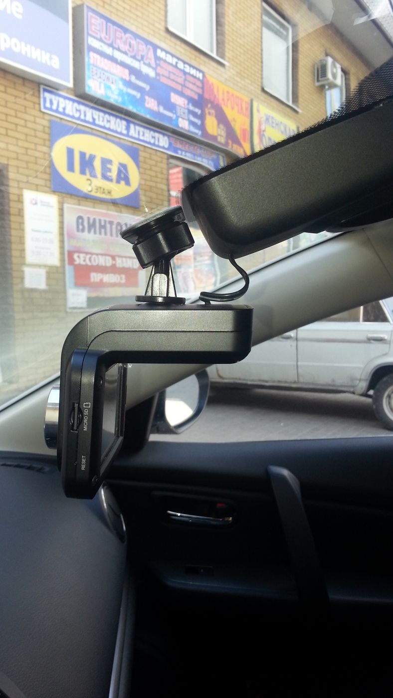

решил выложить фото своего колхозинга
Вы кажется ранее писали что были проблемы со спутниками. Плафон над gps модулем не может быть причиной? 9500 смещать влево в право не пробовали?[DOUBLEPOST=1412595491,1412594482][/DOUBLEPOST]
самое интересное, что когда подключил гибрид на постоянное питание - проблема с поиском спутников ушла!
но один раз всеже был глюк... прошло минут десять после начала движения, спутники не хотели обнаруживаться... пришлось принудительно кнопной включить-выключить прибор и через три минуты всё нашлось:)[DOUBLEPOST=1412600787,1412600613][/DOUBLEPOST]
