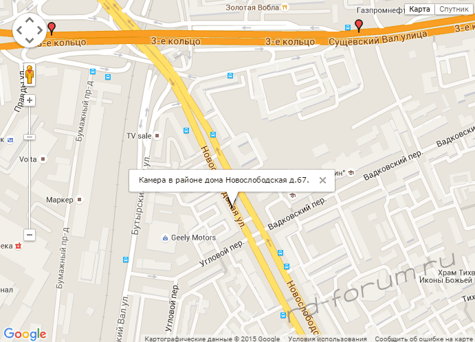

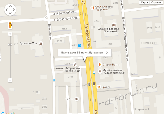

После обновление базы GPS пропали скоростные данные камер, т.е. раньше радар говорил "Радар Стрелка - скорость 60км/ч" сейчас молчит, и даже на экране нету скоростного режима.
Вероятнее всего в базе переписали конкретные стрелки на Видеоблок или Муляж, который скорость не замеряет.
Для примера скиньте пару из тех, что перестали показывать скорость.[DOUBLEPOST=1449472477][/DOUBLEPOST]
X-COP
Neoline
04.12.2012
1 103
Escort 9500 xi=> X-COP 7500s
Вы правы, должно оповещать.
Завтра будут новые базы - постараюсь прокатить именно там. Отпишу здесь и при положительном раскладе сразу загрузим здесь и на сайт.
Спасибо.
