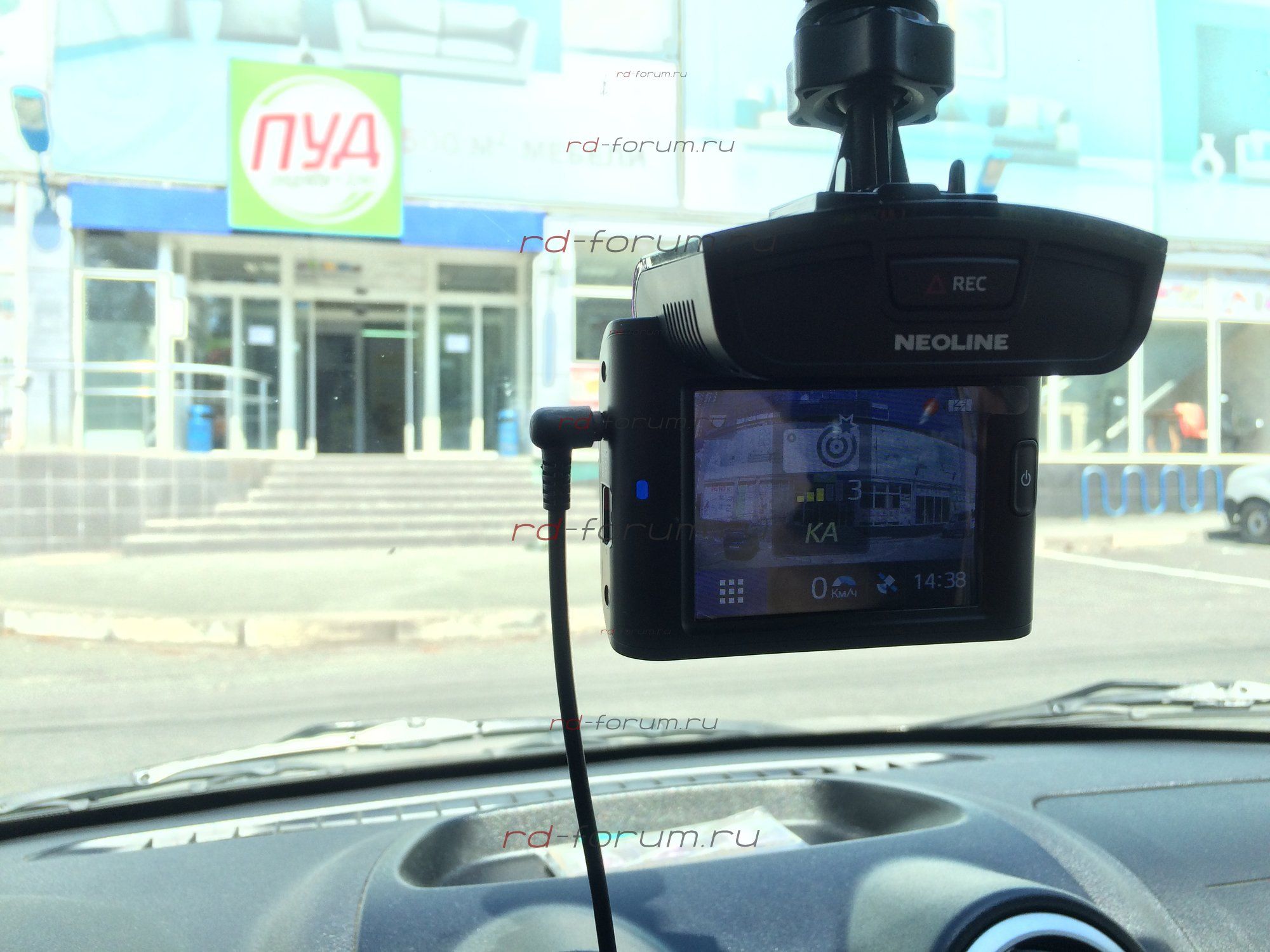

Всем привет! Neoline X-COP 9700 реагирует на автоматические двери магазинов.
А что в этом необычного? Если вплотную к магазину подъехать, то любой "уважающий себя" РД должен срабатывать. Для уменьшения помех включите режим город. А еще лучше выключите Ка-диапазон, он в России не используется (это американский диапазон).
