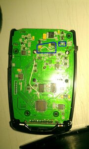

а вот что сделали

код запчасти nv0481, на сколько я понимаю это и есть системная плата? не проще их просто менять на бракованных РД, и не заниматься перепайкой или до пайкой проводков, или на новых РД ставится плата, доработанная таким же образом? :D
прошивку мне заливать новую, или она уже по умолчанию залита?? в листе заказа про это не слова.

Я не имею никакого отношения к сервису, так что не в курсе. На новых РД вообще другая плата и другая схема.

я имею виду про наши 77 только с разной ревизией, на новых 77 другая плата? или такая же что и на первых партиях?
на последующих партиях детектор стрелки разведен уже на плате (у вас в виде отдельной платы), с февраля изменится схема детектора стрелки, будет ещё один вариант платы, в общем много их уже...
