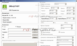

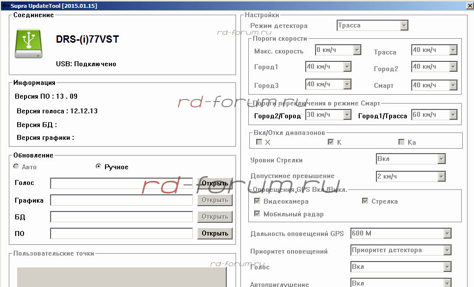

Доброго времени суток господа. При подключении, окна с настройками справа сразу становятся не активными. Слева тоже проблемы, Есть возможность только обновлять прошивку и голос. Даже базы данных залить не могу.
Система 7x64. Совместимость, права администратора, другие драйвера...не помогают. Такой проблемы нигде не встречал, может кто подскажет?
В вашем РД есть модуль GPS?
Судя по модели - нет.
