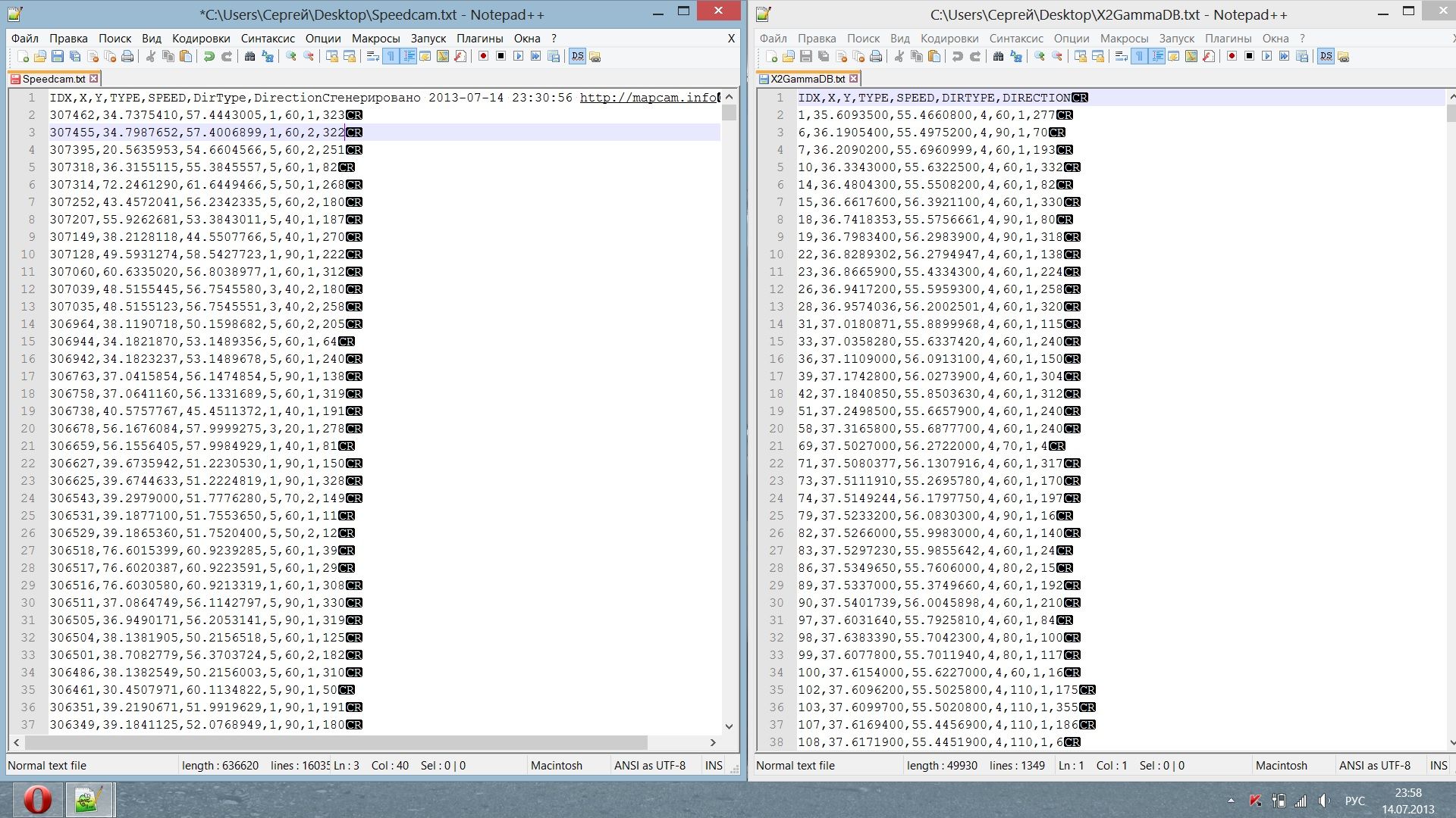

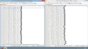

А если вот так?
Формат iGO (до этого выгружал iGO расширенный).
Левое окно, то что выгрузил и поправил по кодировке.
Правое окно, оригинальный файл за июль.

Так ТУТ всё правильно, или снова нет?
Просто точки крайне удобны, не хочу навигатор загружать кучей информации, решил возложить это на детектор.

Green_label, Так на скрине уже другую базу выгрузил. Потому вновь и задал вопрос, т.к. раньше грузил iGO расширенный, а теперь iGO простой.
Особой разницы не заметил.
Сейчас скину скрин сравнения файлов. Оригинальный гамма, со спидкама и с мапкама.

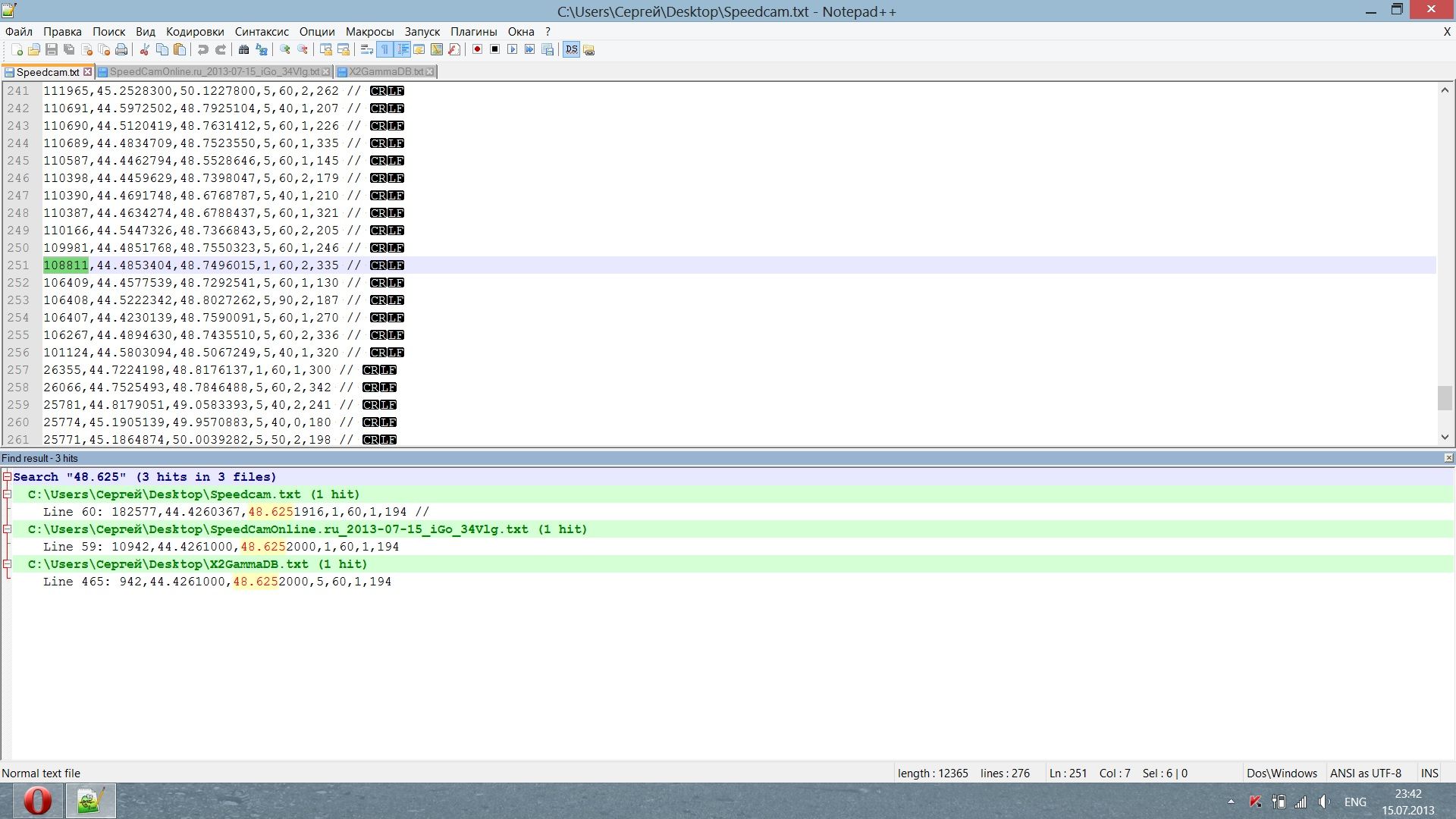

Может я туп, но я нашел точку, которая есть во всех 3 базах.
Базе Gamma (X2GammaDB.txt) - последняя строка
Базе speedcamonline.ru (SpeedCamOnline.ru_2013-07-15_iGo_34Vlg.txt) - вторая строка
Базе mapcam.info (Speedcam.txt) - первая строка
Смотрите нижнюю часть окна.
Координаты mapcam.info немного другие, но сути это не меняет, ибо отличия минимальны. Знаки // не удалены по причине отсутствия редактирования!
Итак сравниваем строки.
IDX - длиннее в mapcam.info (но ведь это просто ID точки и особой нагрузки эта информация не несёт, или я ошибаюсь?)
X - тот же
Y - тот же
Type - отличен от Gamma, но аналогичен speedcamonline.ru
SPEED,DirType,Direction те же.
Заменить TYPE можно легко, тут выкладывали расшифровки типов точек для Gamma, думаю расшифровка Type для iGO также будет проста. Тем более можно раздельно выгружать файлы (каждый раз одна галочка (один тип точек), тогда и искать ничего не придется.
TYPE - Тип опастности:
1 - Статическая камера
2 - Встроенная в светофор
3 - Камера проверяющая проезд на красный свет
4 - Камера измеряющая скорость на отрезке дороги
5 - Мобильная камера (засада)
101 - ограничение скорости
102 - лежачий полицейский
103 - плохая дорога
104 - опасное изменение направления движения
105 - опасный перекресток
106 - другая опасность
Так получается остаётся только Type подогнать под формат Gamma и всё? Или я опять что-то упустил? Или даже TYPE можно не менять, т.к. по отзывам Гамма от 1 до 5 пикает всё одинаково.
Заметил такую штуку.
В файле не должно быть похоже номеров камер (порядковых) более 100 000.
А то я с мапкампа залил .
А там 172800 и так далее.
У Гаммы полный игнор этих номеров камер.
Ну и IDX поменять до 100 000, просто удалив первый, или последний символ строки (IDX'а). Далее проверить на отсутствие совпадений IDX и получается можно заливать?

Загрузил свою базу с одной тестовой точкой. Всё сработало. Помиомо моей точки было еще чуть более 4 000.
Базу сделал по примеру выше.
Выгрузил простой формат iGO. Поправил IDX, выставив от 1 до последней строки по порядку. Далее формат по образу оригинального файла.
