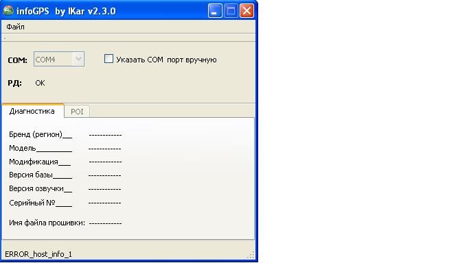

Все правильно на начальном этапе выдает такую ошибку!!
Первый раз запустил прогу и он выдал инфу,сохранил файл думал сюда кинуть, а нельзя!! на второй и последующие запуски вашей программы выдает вот такую штуку:

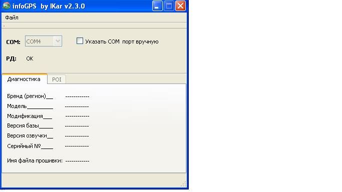

Выткнул,воткнул USB порт от РД и жмакнул на ссылочку.....понеслась....и в конце концов радости мало:D[DOUBLEPOST=1406795287,1406795092][/DOUBLEPOST]Два раза проходила инициализация РД(т.е. на нем и экране отображались проценты)
первый раз он подгружал 094RYRU
Второй раз 150RY и после чего остановился на ошибке.
    35,1 КБ · Просмотры: 1 001
Отключить от компа, подключить, запустить еще раз со снятой галкой проверки версии.

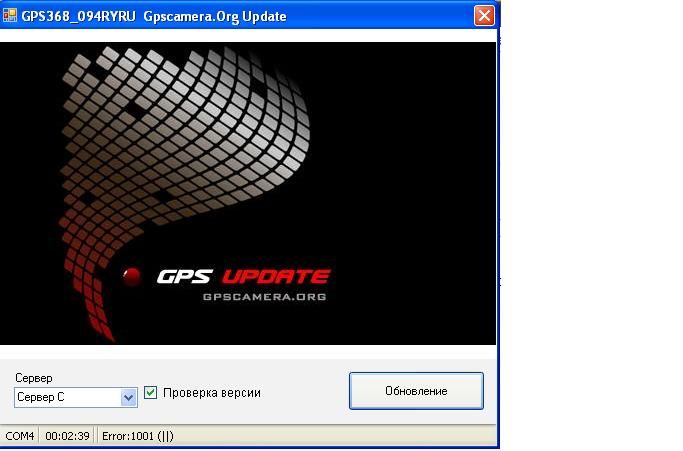

Все сделал как написали, тоже самое error 1001(((
1) что сейчас показывает программа диагностики?
2) при запуске одновременно с запущенной "обновлялкой" (либо в обратной последовательности) - ни та, ни другая работать не будут
3) что писалось в строке состояния до сообщения про ошибку?

1) Программа диагностики пишет тоже что и в прошлый раз!!
2) Запускаю и закрываю всё по очередности!!
3) Начинается с того что идет инициализация устройства....RY094RYRU,после идет инициализация в процентах....%,затем инициализация устройства....3,инициализация устройства....2,инициализация устройства....1, идентификация....,загрузка BG150RYRU,инициализация устройства....BG150RYRU,инициализация устройства...%,инициализация устройства....3,инициализация устройства....2,инициализация устройства....1, идентификация....,error 1001(||)
    35,9 КБ · Просмотры: 975
@Vilory, очень интересно...
Вообще-то, в одном и том же корпусе с одной и той же надписью на нем, в данном случае могут жить 2 совершенно разные железки: CONQUEROR GPS368RYRU = модель BG150RYRU и CONQUEROR GPS368_094RYRU = модель RY094RYRU.
Исходя из:
Пожалуйста выберите соответствующую модель GPS368_094|RY94.
- это второй случай.
Попытка
- явный косяк идентификации, либо алгоритма обработки у производителя, как это было с хайскринами.
Поскольку терять уже особо нечего, единственное, что пока могу предложить, вот в этом месте:
выдернуть usb шнурок, закрыть обновлялку и показать, что в этом случае показывает диагностика...

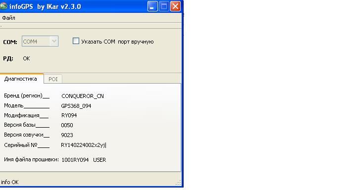

На данный момент обновляется с китайского сайта http://conqueror.gpscamera.org/!
Когда закончит делать обновление посмотрю работает или нет!!
Затем попробую обновить еще раз через Ваши прошивки,посмотрим что будет!!
@Vilory, когда закончит обновляться - покажите результат работы диагностики.
А там будет ясно, стоит ли пытаться
Vilory
31.07.2014
Казахстан
conqueror gps 368
kia ceed
ничего не показывает гад....[DOUBLEPOST=1406814199,1406813777][/DOUBLEPOST]И как печально это не звучало, он всё так же не работает,даже после того как с кит сайта обновил его в течении 30 мин, все равно подключил к прикуривателю,та же блин надпись dn((((

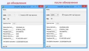

Опять обновил с кит сайта но без галочки и диагностика показывает...
    23,8 КБ · Просмотры: 999
@Vilory, ок. Примите поздравления по поводу реанимации и соболезнования по поводу покупки.
Все признаки того, что конкретный прибор изготовлен строго для китайского рынка. Отличия параметров от GPS368_094RYRU и RY094RYRU, как и CN в регионе - полагаю, хорошо видны и понятны.
Попытки обновления на любом сервисе, отличающемся от conqueror.gpscamera.org - приведут к повторению ситуации.

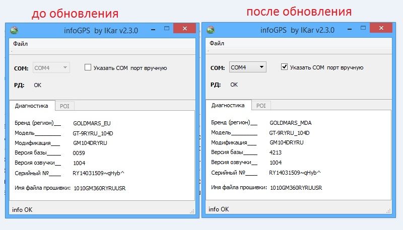

Приобрел GT-9 на aliexpress. Пришел уже с русской прошивкой. До перепрошивки все камеры определял и по GPS предупреждал о стационарных камерах. Решил обновить базу . После обновления базы с rdupdate.ru перестал определять камеры и также перестал сообщать о стационарных по GPS , сам GPS рабочий , время показывал точно .Также стал реагировать не понятно на что , даже лежа дома на столе. Перестал показывать расстояние до камеры когда ловил непонятно что. Вернул родную прошивку по ссылке из мануала
http://public.gpscamera.org/ServicePack/GPS_ServicePack/GPS_ServicePack.application?type=GOLDMARS/GT-9RYRU&lng=ru
, стал определять камеры только по GPS, стал показывать расстояние до камеры. Но рупор не работает т.к не ловит ни какие помехи и на камеры не реагирует. Снял инфу до перепрошивки и после перепрошивки на фото. Название прошивки разное было EU стало MDA.Первое фото это совсем родная прошивка из коробки, второе фото это родная по ссылке из мануала. Какой прошивкой его прошить что бы все работало как надо? И как сделать сброс на заводские установки если это возможно ?
