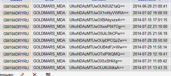

Название прошивки разное было EU стало MDA.
Этот параметр определяет, какой из 2- вариантов базы будет подгружаться при обновлении с официального сервиса:
При обновлении на rdupdate - ни на что не влияет и вообще не обрабатывается.

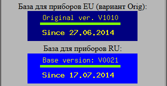

Если же нужен весь хлам из официальной базы - так и поставьте в настройках Orig.

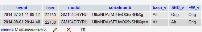

И еще один встречный вопрос... В настоящее время на rdupdate известны 10 экземпляров таких устройств:
Проблема с одним из них - относится к работе сервиса или к его собственной работе?
В частности, на фоне того, что написано начиная вот с этого места: https://www.rd-forum.ru/threads/conqueror-goldmars-gt-9.5337/#post-272836

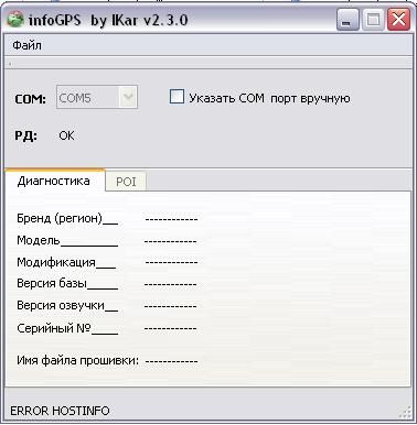

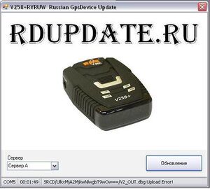

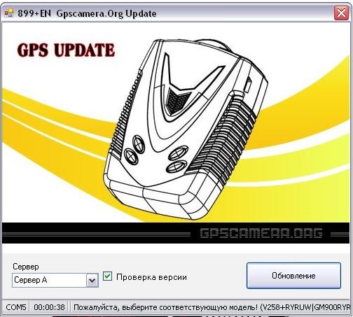

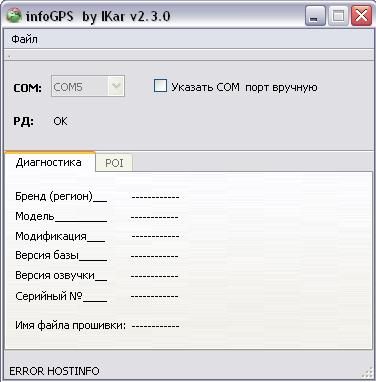

Добрый! Без вступлений :), скажу, только, что второй день пытаюсь скормить 258ому базы с рдапдейта, а он сопротивляется изо всех сил. И так, моя крайняя попытка:
Некая страшная ошибка с непередаваемой игрой слов. Интересно. запускаю прогу IKar'a и

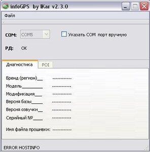

Я не удивлён. Ну не в первый раз. Восстанавливал уже. запуская обновление с китайского ресурса как 899eng (раньше прокатывало)

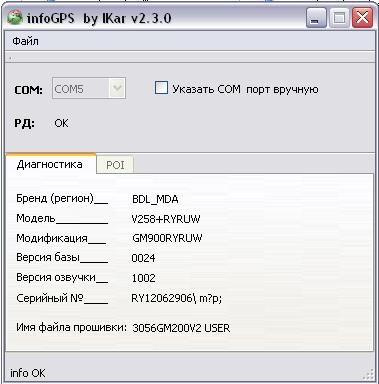

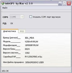

Смотрю информацию...

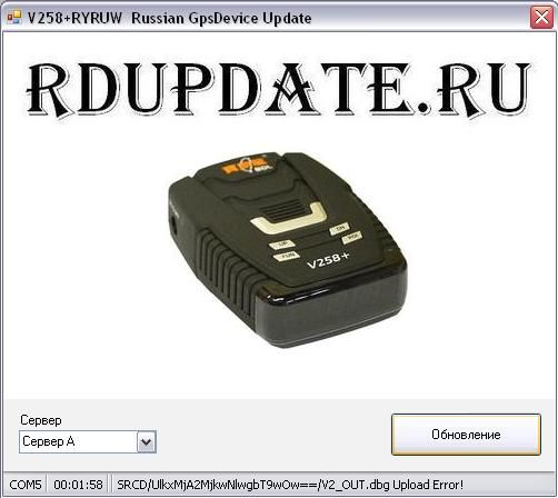

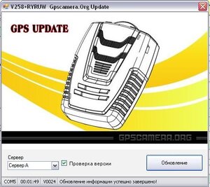

А вот это уже необычно. Лаадно. не торопимся. Обновляю у китайцев как 258ру

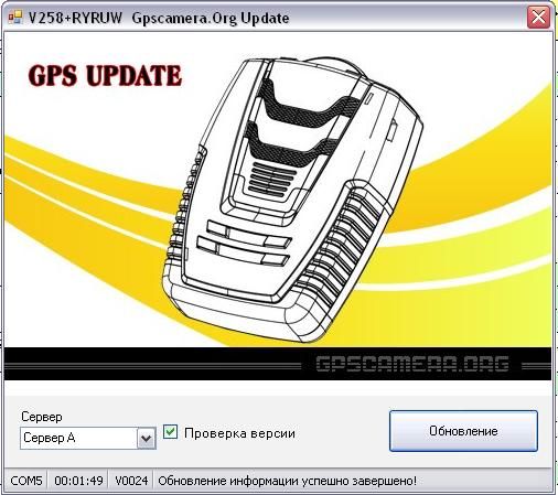

Смотрю инфу
Ура! Пробуем наши базы и...
А вот щас обидно было...
@Docent_013, @Passerby как то мне писал, что у сайта RDupdate.ru проблемы на хостинге. Может в этом причина и попробовать позже?

@Mike9966 только что взял свой прибор (проблемный мне друг дал), и он обновился с первого раза. видимо кирпич :( возможно битая память.
