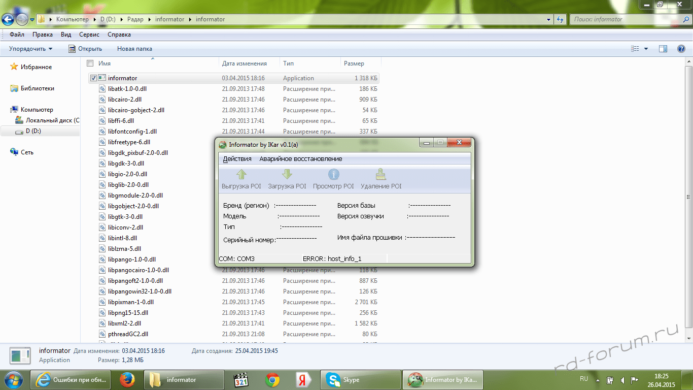

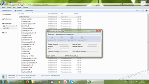

@supec75, судя по скорости прохождения этапов - реально информация в прибор не загружалась. Причина, которая в данном случае хорошо видна на видео - повторные попытки без физического переподключения прибора.
Строго в этой последовательности:
1) отключить РД от компьютера.
2) перезагрузить комп. именно перезагрузить, а не отправить в спячку с последующим выходом из нее.
3) подключить зверька к USB
4) запустить обновлялку по ссылке http://public.gpscamera.org/Service...k.application?type=CONQUEROR[899!RYRUW&lng=ru , снять галку "проверка версии", запустить обновление. Ход процесса - так же отснять, чтобы показать, если потребуется.
5) независимо от результата - закрыть обновлялку, отключить прибор.
6) подключить РД обратно, запустить утилиту ikar'a, показать полученные результаты.
7) закрыть утилиту, отключить прибор, ждать дальнейших инструкций...

@supec75, тогда остается последовательно опробовать 2 варианта:
1) Повторить процедуру на другом компьютере. Желательно - стационарном, с Win7.
2) Если результат будет аналогичным - обратиться за помощью в записи в прибор требуемых системных данных непосредственно к ikar'у. Вероятность реанимации, как и в первом случае, 50:50 - есть косвенные признаки того, что проблема вызвана сдохшей микросхемой флэш-памяти.

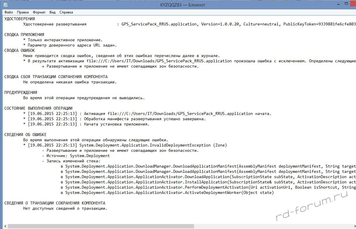

Добрый день!
Пытаюсь обновить Goldmaps GT-9 Rus с rdupdate.ru и других сайтов. Не удаётся установить приложение. Подскажите, где я туплю. Лог прилагаю.
  • CAGIFF1V.txt

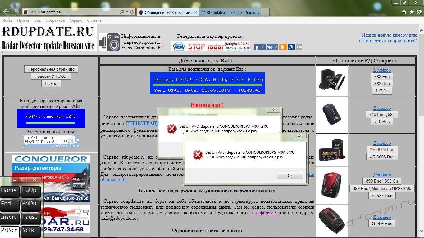

Не получается обновить РД 740rus на базу Ext*. Выкидывает ошибку.

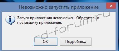

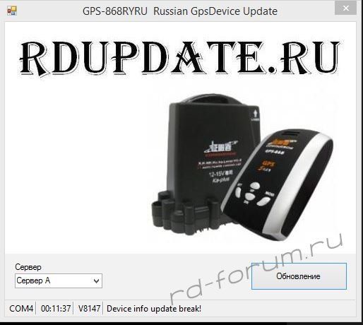

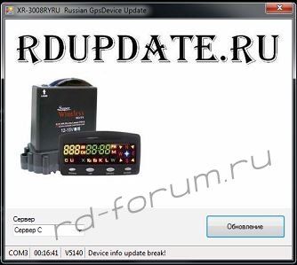

Снова....снова.....те же грабли, уж не знаю в чем я не прав КАЖДЫЙ раз :)
Купил два обновления сервиса. (Для 3008 видимо не "дошло" до Сервера "С")
На двух разных компах с двух разных проводных провайдерах начал обновление под одной своей учеткой. Win7 x64 Rus и Win 8.1 x64 Rus
Итог на скринах.....
Ну и "не задана ссылка на объект..."
Начну восстанавливать... как чуял что не стоит за сутки до выезда чего то обновлять :)
Tarzan
10.05.2012
449
6000s/5900s/6200s
CX-5/Monjaro
Антивирусы включены "Майкрософт" (встроенные)
Фаерволы включены "Майкрософт".
Восстановил с китайского сервера оба.
На Win7 x64 все отключил (фаер и антивирус)
На Win8.1 x64 все оставил как есть (не думаю что виноваты они, но для статистики проверю)
Запустил повторно обновление на втором компе (868 пошустрее обновляется чем 3008)...жду.
ЗЫ: Может быть проблема в том что я залогинился под одной учеткой на сервер но с разных компов с разными внешними IP ?

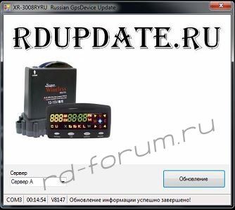

Update (20:46) : Ну что, со второй попытки 868 успешно обновился. Фаеры и антивир на 8.1 не трогал.
Update (21:05)
Со второй попытки 3008 успешно обновился. Фаеры и антивир на 7 отключал.
Чудеса :)
@Tarzan, обновления конечно же запускали через браузер инт экплоер?
@evalar76, Жень, тебя то, что @Tarzan активно пользуется сервисом с 23.10.2012 - на какие-нибудь мысли наведет? :)
Обсудили уже варианты, думаю, сам тут после проверки расскажет, особенно, если причину правильно определили...

В эти разы обновлял с IE11, не было времени с Chrome/Mozila разбираться с ClickOnce.
Ну на самом деле мне сейчас мало чего понятного :(
После обсуждения с @Passerby взял пару кабелей USB (от камеры Sony и еще какой то) и проверил напряжение со стационара и с ноута. Всегда было 4.6-4.7, чаще 4.7.
Потом на всякий случай взял "старый" (с которого выше 868 обновлял) кабель USB двух-хвостовый от USB HDD и обновился еще парочку раз (подключил к стационару обоими USB концами). Оба раза были успешные.
Так что пока я не могу однозначно сказать что виновато у меня оборудование по обоим случаям.

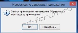

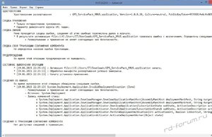

Добрый вечер!
Проблема такова. Драйвера поставил, скачал программу для обновления и вот что выводит. Скиншот прилагается.
Помогите ПЛИЗ!
    12,3 КБ · Просмотры: 915
    158 КБ · Просмотры: 902

Ничего не получается... EPLUTUS GR-85FHD Драйвер стал нормально. Пишет, что устройство работает нормально. А обновиться не получается. Сначала обновлялся, обновлялся и в конце выдал "ошибка голосовых сообщений, попробуйте еще раз". После нескольких раз и так перестал. Теперь ошибки разные. и "ерор" и "обнаружена проблема сетевого подключения",
"в экземпляре объекта не задана ссылка на объект" и еще несколько разных (не записал). Обновляться с начала с зеркала тоже не получается... Посоветуйте ЧТО ДЕЛАТЬ!! ПОЖАЛУЙСТА...

попробуйте выйти из аккаунта и обновиться с офиц.сервера(картинка загрузчика должна быть без надписи RDUPDATE.RU, а просто схематичное изображение вашей модели РД)
Вы, кстати, случАем, не через мобильный интернет обновляетесь?
Перевод на русский язык:
да похоже -- тоже самое что и у меня!
у меня ошибка возникала на на машине с Вин 7 макс 64 и антивирусом ДрВеб v11.
обновился со старого ноута с ХР

Если нет - начните с показа результата диагностики: https://www.rd-forum.ru/threads/programma-dlja-opredelenija-modeli-diagnostiki-i-reanimacii.4695/
