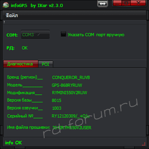

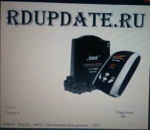

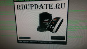

в программе все равно не правильно отображается! настройки сбросил радара
и еще что интересно то когда грузится база то не отображается окошка маленькое внизу где написано какая версия базы загружется как на скрине в FAQ-e

@NAPALMIK, попробуйте обновиться сейчас...
NAPALMIK
21.03.2012
Беларусь
A868
Audi a8

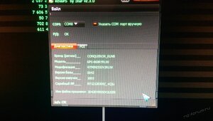

радар! в Машине но я завтра с утра попробую! сегодня я уже пробовал примерно в 11 часов утра! базу залило но по программе показывало то же самое 0042...а в приборе при включении 014..кстате нашел шнурок от портативного винта с 2 усб...обновилось с первого раза без проблем! осталось решить вопрос почему программа видит не ту базу которая залита!

Все обновилось сегодня без проблем!!!Все как в Аптеке - Большое спасибо!

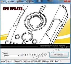

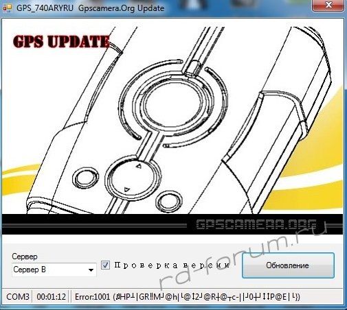

Всем добрый вечер. Подскажите пожалуйста как решить данную проблему. При обновлении Conqueror GPS-740A появляется ошибка.
    51,6 КБ · Просмотры: 1 060

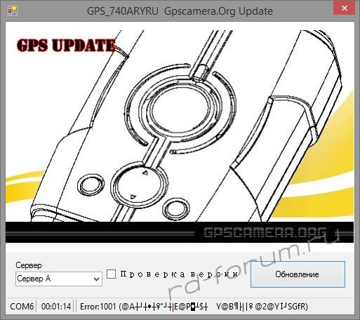

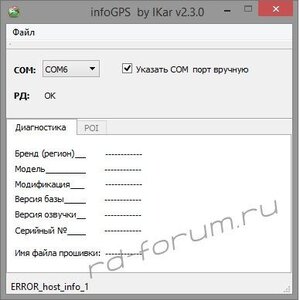

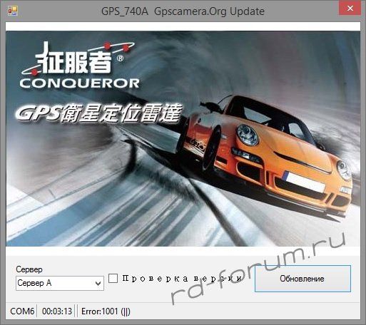

Здравствуйте.
У меня есть радар CONQUEROR GPS-740A.
После обновления с http://rdupdate.ru/ включился и нормально работал.
Когда я ехал, в работе стал перегружаться, толи от плохого контакта, толи еще чего, в итоге потом написал dn.
Попробовал обновиться, не получается. Пишет про ошибку 1001
Скрин и info.bin от InfoGPS прилагается.
Поиск по теме и соответствующие манипуляции с устройством по рекомендации на форуме, не дали никаких результатов.
Прошу помощи.

@truebest, теоретически, при исправной электронике прибора, вот такое
с перезаписью системной области той кашей, которую сейчас показывает утилита диагностики - просто невозможно. Так что есть весьма высокая вероятность, что это свихнулась одна из микросхем флэш-памяти.
Тем не менее, попробуйте следующее (всё со снятой галкой проверки версии):
1) http://public.gpscamera.org/Service...ck.application?type=CONQUEROR/GPS_740A&lng=ru - после серии инициализаций должно написать про необходимость выбора правильной модели. В любом случае - закрываете обновлялку, снова утилитой диагностики получаете текущее состояние прибора, закрываете утилиту, переходите к следующему шагу:
2) http://public.gpscamera.org/Service...plication?type=CONQUEROR[GPS_740ARYRUW&lng=ru
При любом результате - закрываете обновлялку, снова утилитой диагностики получаете текущее состояние прибора, закрываете утилиту, подробно описываете, "что, где, когда"...

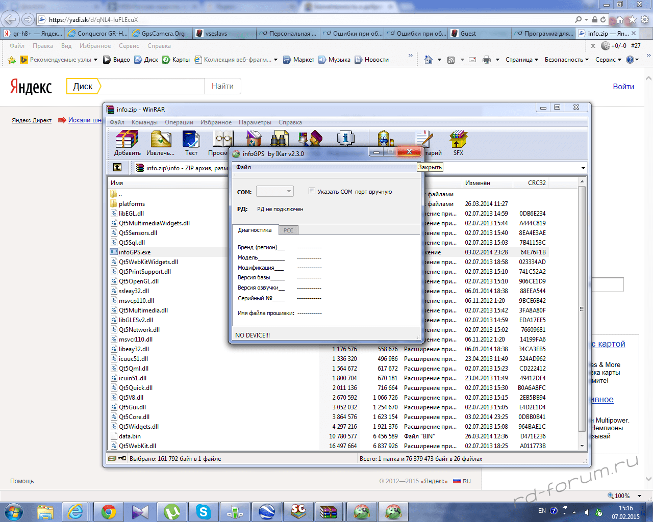

1) Пробовал несколько шнуров.
2) Прочитал инструкцию, найти ничего как перевести в режим dn не смог. Может он как-то по другоому наз-ся?
3) Утилита диагностики выдаёт NO DEVICE!!
При запуске напрямую из архива - ничего удивительного.
Использовать - элементарно. Скачать архив, распаковать, подключить РД, в распакованной из архива папке info - запустить файл infoGPS.exe.

Распаковал. По прежнему NO DEVICE.
Будете смеяться, но при нажатии SET ничего не происходит (также как и при нажатии UP и DN). Кнопки Menu Play работают.
Что теперь делать?

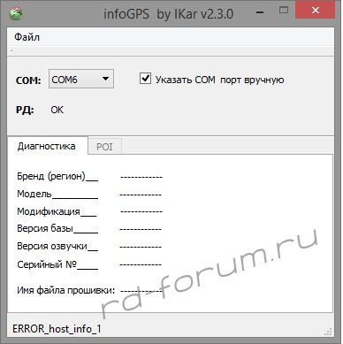

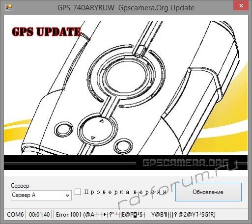

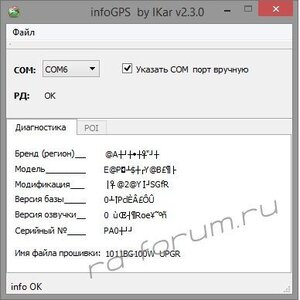

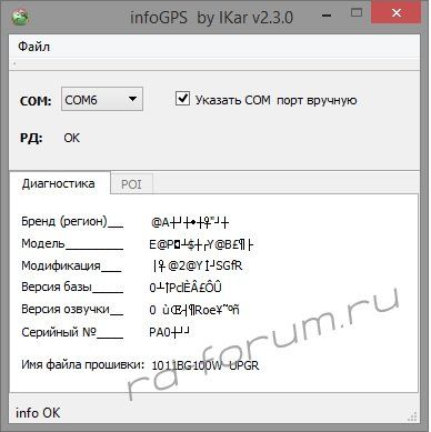

Здравствуйте. Наконец-таки дошли руки.
Запускаю первую ссылку, результат получаю следующий.
Далее без передергивания питания запускаю утилиту от Икара
утилита не распознает устройство.
Далее запускаю ссылку номер 2, получаю результат
После закрываю,запускаю снова утилиту от Икара
Такие дела...
