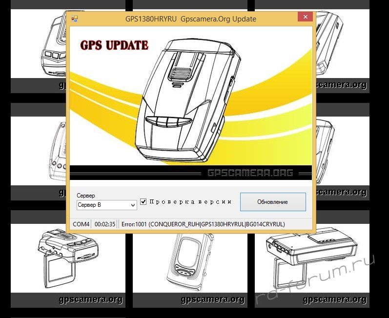

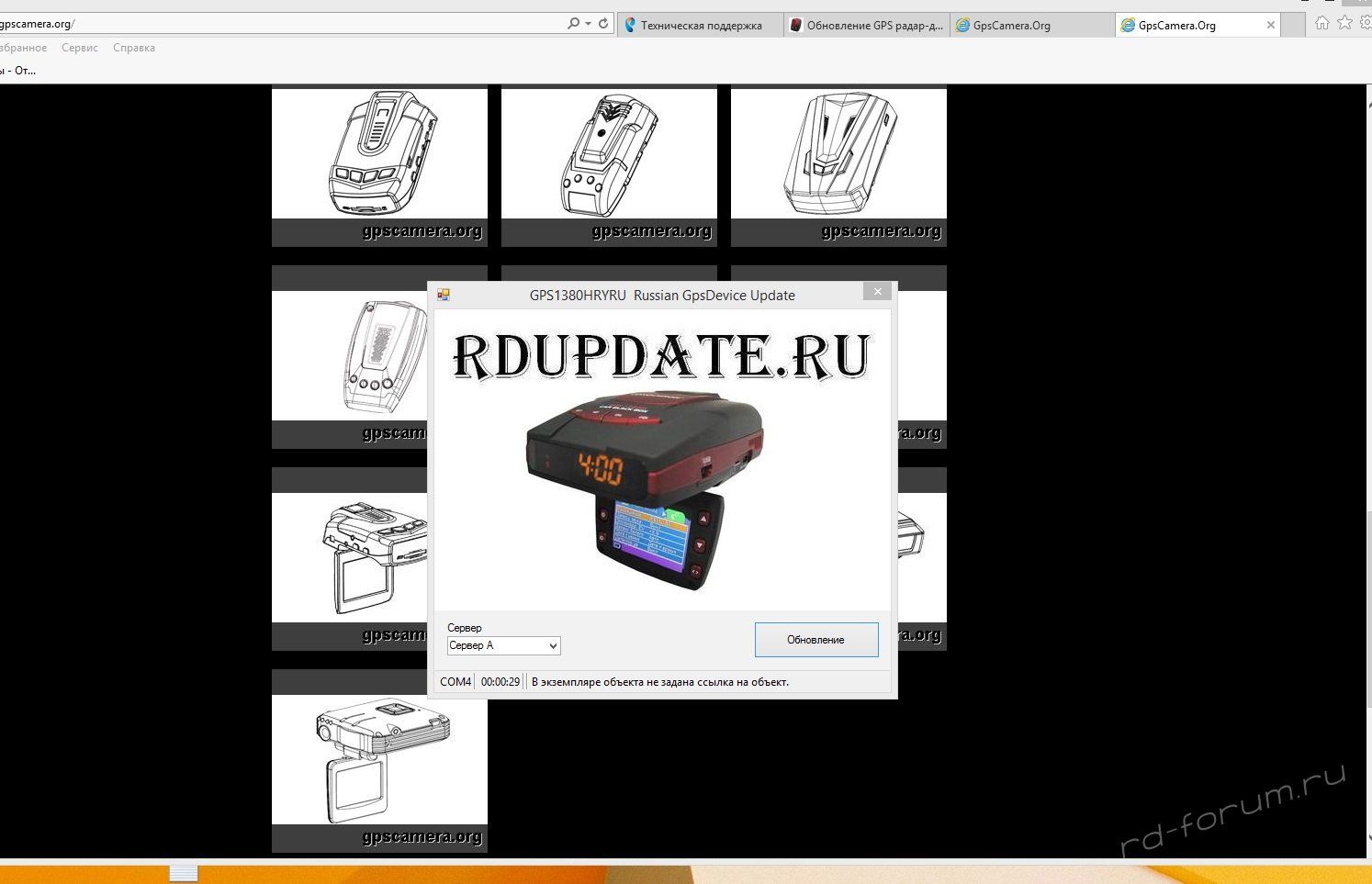

Похожу убил свой РД. Как написано в инструкции зашел на сайт
http://ryru.gpscamera.org/
установил DTL USB-to-Serial для 8х64
По иконке нашел чтото похожее мой регик (1380Н)

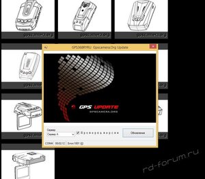

. Я конечно в шоке от таких идентификаций. ну и обновление закончилось с ошибкой 1001. теперь при включении DN горит, но уже не говорит загрузка. Обновление с сайта http://www.rdupdate.ru/ приводит к ошибке (предварительно долго висит на идентификации, около 1мин) В экземпляре объекта не задана ссылка на объект.[DOUBLEPOST=1418721235,1418720623][/DOUBLEPOST]попытался сделать опять через RyRu. Вроде даже понеслось, на РД циферы разные. А потом опять 1001

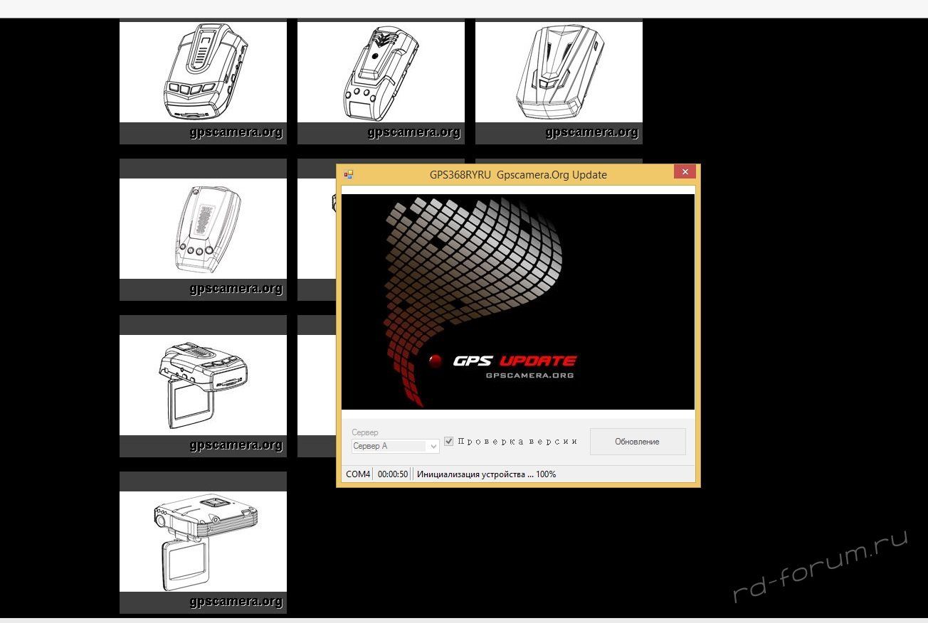

Почему он его 368 определяет? Я что не ту иконку выбираю?
Вообщем я не то запускал по иконке. Нашел правильную иконку, модель верная отображается. Чтото делает....
кароче снова новая ошибка. Видать я его угробил другой прошей. А как ресет делается и поможет ли?
Что выбрали, то он там и покажет... Для конкретного аппарата:
http://public.gpscamera.org/Service...plication?type=CONQUEROR[GPS1380HRYRUL&lng=ru
Не забыть снять галку "Проверка версии".[DOUBLEPOST=1418725403,1418723989][/DOUBLEPOST]
ест смысл теперь RDUPdate обновиться? Или точки камер тут тоже есть?
Для вашего экземпляра прописан код региона RUH. Есть смысл, или нет - решайте сами: https://www.rd-forum.ru/threads/bazy-s-kamerami-oficialnye-optom.5012/#post-296694

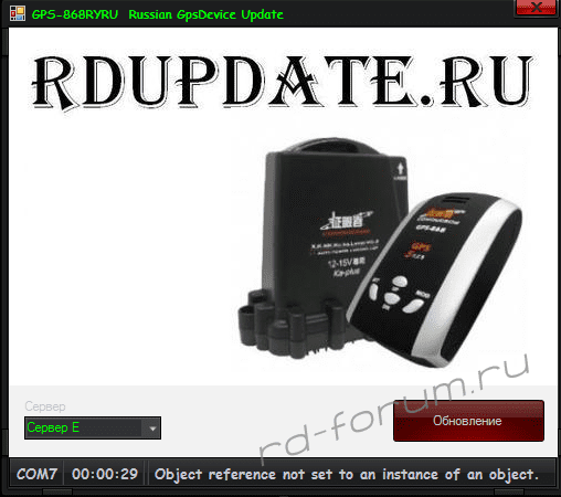

День добрый. Обновлял свой Qonqueror 740A с официального сайта. Все начиналось хорошо, началась установка, пошли цифры и потом она прервалась и Рд начал издавать щелкающие звуки. Попытки прошить через сайт не увенчались успехом. Ошибка -
"в экземпляре объекта ..". Проверял через прогу диагностики - там все поля пустые и ошибка - no host или что-то вроде этого. Может как-нибудь откатиться к стабильной версии? Что по-советуете?
Спасибо, разобрался. Подал доп питание и все прошилось.

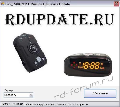

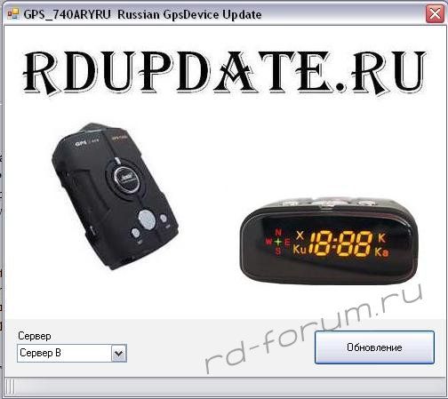

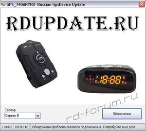

Добрый день! Возникла проблема при обновлении 740-го зверька.
Сначала при попытке обновиться с RDUpdate.ru процесс завис на загрузке файлов базы и прошивки:
Сначала думал, что просто перестал корректно отображаться ход процесса, подождал минут 30 и, не дождавшись никаких изменений, прервал процесс обновления.

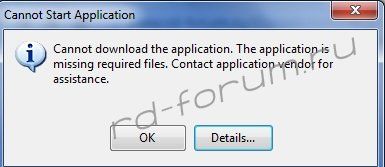

При следующей попытке обновления прога выдала такую ошибку:
Посчитал это очень странным, ибо делал апдейт в первом часу ночи - вряд ли все владельцы антирадаров также занялись обновлением...
Попробовал снова, и получил вот такой результат:
После данной ошибки радар перешел в режим "полукирпич": при подключении шнура только трещал, в утилите @ikar были одни прочерки вместо данных.
На форуме была тема, что такая ошибка может возникать из-за того, что мой радар привязан к аккаунту продавца, который делал предпродажное обновление, но мне радар привозил (помогал с заказом и доставкой из Китая) друг ещё года 3 назад, обновлял его я самостоятельно без проблем, правда крайний раз это было года 2 назад...
После долгих и многочисленных попыток, я все-таки смог восстановить прошивку с зеркала оригинального сайта, затем попробовал еще раз прошить с RDUpdate, но при запуске программы обновления была какая-то ошибка проверки подписки:
Меня смутило, что а стартовой странице обновления не были указаны ни порт подключенного прибора, ни версия базы:
Но так же было и при обновлении с зеркала офф. сайта, поэтому забил и нажал "Обновление", и опять процесс завис на процедуре загрузки системных файлов:

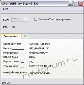

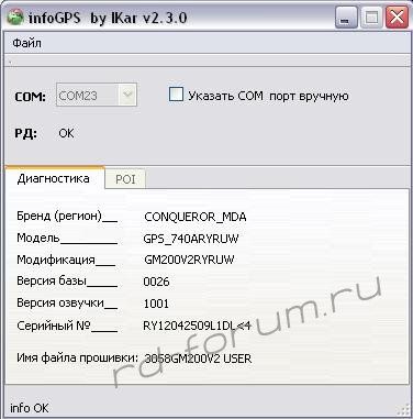

Во-первых, покажите, как сейчас определяется состояние прибора утилитой диагностики: https://www.rd-forum.ru/threads/programma-dlja-opredelenija-modeli-i-diagnostiki-sostojanija.4695/

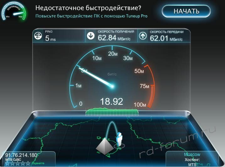

Во-вторых, очень похоже на то, что действительно есть какая-то проблема с каналом связи:
а)
- здесь всё затормозилось на этапе получения с сервиса драйвера для GPS чипа. С учетом того, что его размер - 105 кБ, обычно, он приходит моментально.
б)
wait2-jpg.14874
Эта картинка - проскакивает перед запуском самой программы обновления, подключение прибора в этот момент еще не обязательно. Сообщение о перегрузке сети, как раз, говорит о том, что в заданное время ответ от сервера "да, такая модель поддерживается", получен не был.
Вы не через мобильный интернет, часом, пытаетесь это делать?
Картинка выглядит сейчас вот так (после обновления с зеркала офф сайта, галку "проверить версию" не выключал):
а) Посмотреть вложение 14880 - здесь всё затормозилось на этапе получения с сервиса драйвера для GPS чипа. С учетом того, что его размер - 105 кБ, обычно, он приходит моментально.
Да, были подозрения на канал связи, т.к. интернет использовался и на других устройствах в доме, но в других случаях всё успешно загружалось и начинался процесс заливки файлов в радар...
Нет, интернет обычный, кабельный...GPON
@azl, по диагностике - сейчас всё нормально, за исключением офф.базы, разумеется.
Проверьте и на время обновления отключите всё, что может создавать повышенную нагрузку на интернет-канал: торрент-клиенты на этом и других компьютерах, IPTV, особенно, если это HD, и т.п.
Еще несколько некрасиво, хотя и несмертельно, выглядит COM23. Обычно, такое бывает в случае, если к компьютеру подключалось, например, большое количество разных телефонов, неважно, кабелем, или по Bluetotth. Лучше, всё-таки, под процедуру обновления использовать диапазон СОМ3 - СОМ9...
Просто для информации. На работе обновлялся на днях через 3G. Порт COM11. Обновление прошло за 14 минут. Из дома по оптике тоже за 14 минут. Было один раз, что на стадии получения данных от устройства все замирало. Но после переподключения РД все ОК.

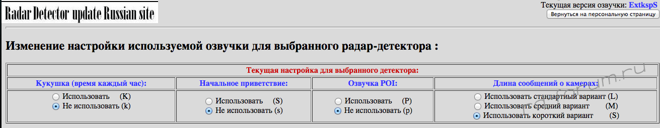

Только у меня теперь вопросы: Сейчас загружена такая версия озвучки:
И такая версия базы:
1. вообще не воспроизводятся предупреждениях о каких-либо камерах, а также об ограничении скорости на участке, контролируемом даной камерой.
2. часы на радаре показывают на 1 час больше, он не понимает еще, что у нас переход на зимнее/летнее время вернулся
Мне необходимо сбросить радар до заводских настроек?
