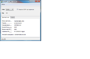

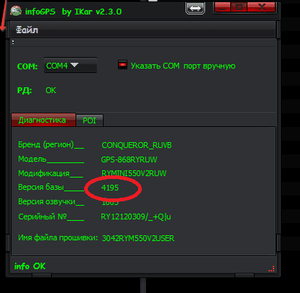

Опять обращаюсь к вам за помощью! вопрос на этот раз такой! взял с машины радар обновить базы! подключил обновил! решил посмотреть при помощи программки версию базы а она показывает что у меня как была 4195 так и осталась хотя на сайте актуальная 4319 - в чем дело?

@NAPALMIK, а перед запуском утилиты диагностики - обновлялку закрыли? И сам прибор отключили от usb \ подключили снова?

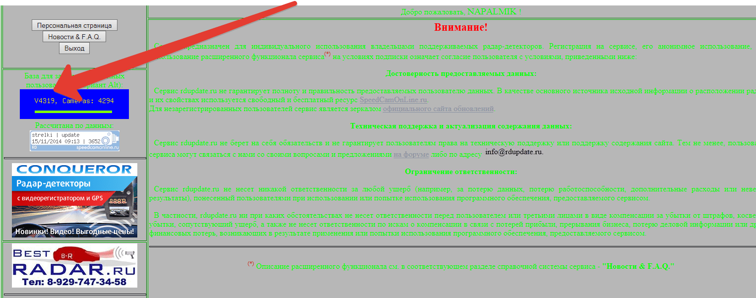

да, все равно пишет 4195 не понимаю! был бы сбой во время загрузки а так написало что все успешно обновлено а база старая![DOUBLEPOST=1416076545,1416076472][/DOUBLEPOST]и еще что интересно смотрю на скринах обновления стоит в углу версия базы - когда обновляешь а у меня в окошке не показывает!
11 221

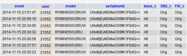

был бы сбой во время загрузки а так написало что все успешно обновлено а база старая!!
Ну, на самом деле, нормальным вот это тоже сложно назвать:
Не исключено, что после первого же сбоя в районе 20:27 - всё уже работало в нештатном режиме. Перед каждой следующей попыткой - прибор переподключался к компьютеру?
Попробуйте еще раз - перезагрузите для чистоты эксперимента компьютер, закройте все программы, которые лезут в интернет, подключите прибор, обновите, отключите прибор, закройте обновлялку, подключите прибор и после этого запустите утилиту диагностики.
[DOUBLEPOST=1416077314,1414614314][/DOUBLEPOST]P.S. Обратите еще внимание на то, чтобы на компьютере не было ожидающих применения обновлений. Если есть - сначала стоит их применить...

Попробовал с жены ноутбука установить - все стало с первого раза!! - и там где при обновлении надпись даже с версией базы появилась! на моем компе такого небыло! Странно! хотя у нее ноут захламлен всякой гадостью! спасибо большое...возможно какая то не состыковка в ОС была! у жены стоит WIN 8 x64 а у меня 7 x64

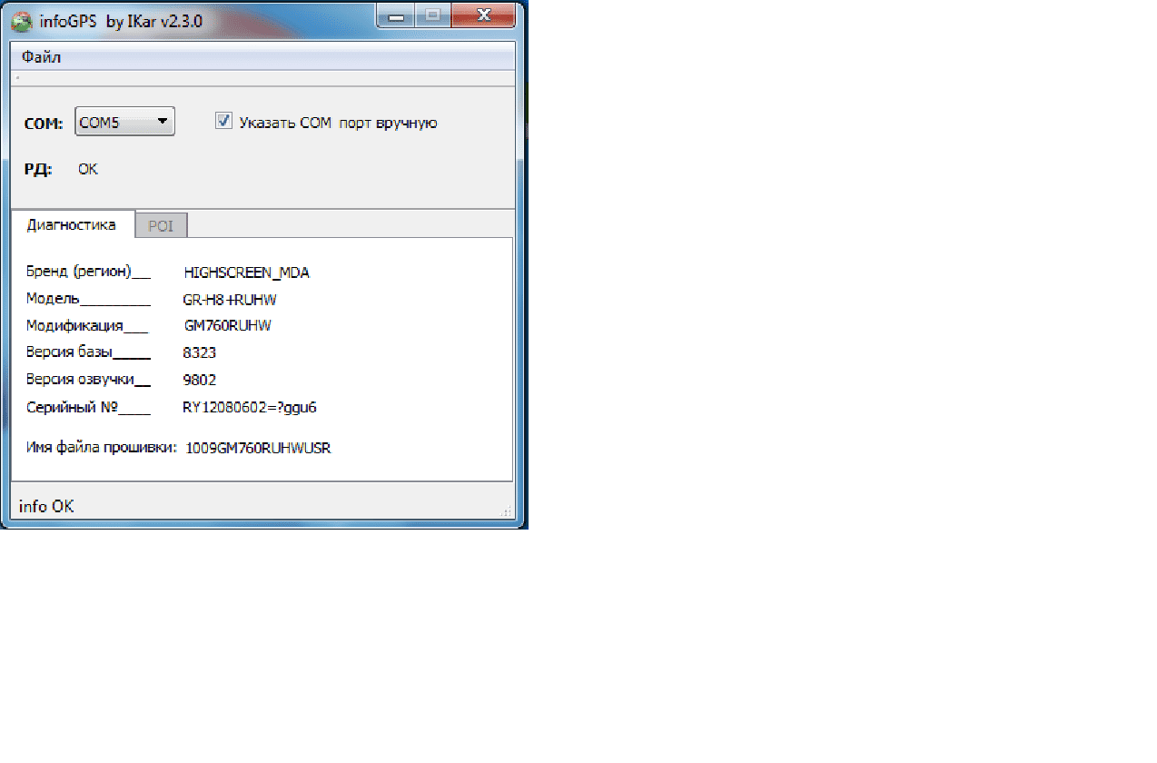

Добрый день. У меня возник вопрос после официального обновления модели GR-H8+ поисчезало половина стационаров, хотя они стоят, переобновился до версии 8323 озвучка 9802, после этого прокатился по городу и ни на один стационар мой девайс не отреагировал (обновление легло ровно,отображается версия на дисплее). Возникает вопрос - или они (стационары) все отключены, или так задумано программой озвучки, но при этом нет дублирования на дисплее. Допустим всё это нормально , но как быть если я поеду в другой город? Безымянный.png
Я так понимаю что все предыдущие базы после обновления слетают?
11 221
2014-11-19 в 19:31:09 был загружен вариант базы 10GVMR , т.е. всё, что возможно.
На какие именно из этих камер не было оповещений?
http://speedcamonline.ru/index.php?...ss&submit=+%D4%E8%EB%FC%F2%F0%EE%E2%E0%F2%FC+
База с координатами радаров - при обновлении заменяется полностью. Точки, отмеченные самостоятельно - остаются.

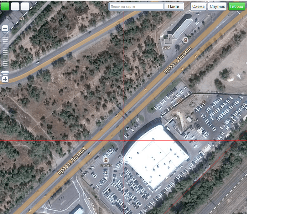

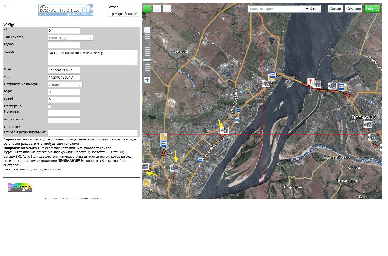

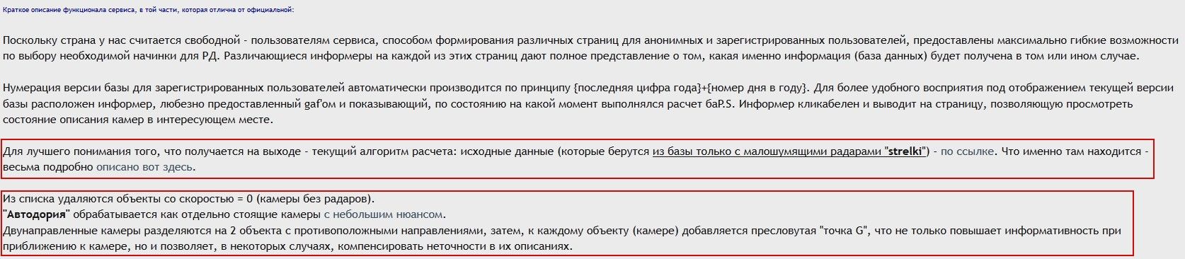

Странно, но ни одной камеры из тех что я проезжал в списке нет (Первая точка id10588 с.ш. 48.7856144 в.д. 44.5886008, вторая id 10597 третья id 10585). Если допустить что они не рабочие, то почему до последнего обновления реакция на них была?
или в базах используются только "Стрелки" тогда как быть с другими камерами
11 221
чьи id указаны в качестве примера, в базе, служащей источником данных при расчете, не существует в принципе...
http://speedcamonline.ru/point/strelki/10588/
http://speedcamonline.ru/point/strelki/10597/
http://speedcamonline.ru/point/strelki/10585/
Окрестности места с приведенными координатами - выглядят вот так: http://speedcamonline.ru/view/strelki/48.7856144/44.5886008/12

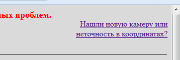

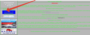

Правый верхний угол сайта, с которого выполнялось обновление, выглядит вот так:
Теперь хотелось бы услышать, в чем именно заключались "Ошибки при обновлении Conqueror GPS" которые обсуждаются в данной теме?[DOUBLEPOST=1416500752,1416500196][/DOUBLEPOST]
Вариантов ровно два:
1) Подождать, пока кто-нибудь сообщит про отсутствующую камеру в соответствующем разделе форума.
2) Сделать это самостоятельно...

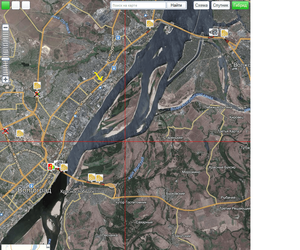

Всё понятно, но чтобы не быть голословным вот здесь камеры присутствуют (и никуда не исчезали)http://speedcamonline.ru/yamap.php?...,100,101,103,105,198,200,201,202,203,204,999& - (продублировал на всякий случай - скриншот из предыдущего поста), а ошибка в том что при подъезде к этим стационарам до обновления мой девайс заблаговременно верещал и тем чаще, чем я был к ним ближе. Теперь же полная тишина ?
Нажал на ссылку...
1) Что мы все должны увидеть в этом месте?
2) И при чем тут 34Vlg ?
Вы, к примеру, вставляя в спутниковый ресивер карту "Триколора" - также ожидаете увидеть то, что вещает NTV+ ?
Вынужден еще раз повторить вопрос:
