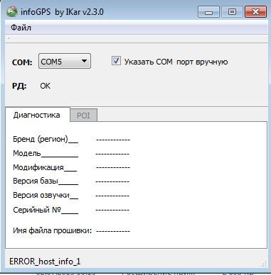

Попробовал на рабочем компе, Win 7 32 бита. Результат тот же, INFOGPS не видит устройство, программа обновления то же.[DOUBLEPOST=1414394744,1414394572][/DOUBLEPOST]Переключил на другой порт, и чудо, программа показывает уже другую инфу. Я так понял РД она видит, что теперь? Куда читать? В загрузке прошивок своего не нашел РД.
    20,6 КБ · Просмотры: 910
Вот в этом состоянии - закрываете программу диагностики, пробуете обновиться вот отсюда http://dn-cn.gpscamera.org/ServiceP...application?type=CONQUEROR/XR-3008RYRU&lng=ru со снятием галки проверка версии.
Отписываетесь о результате...

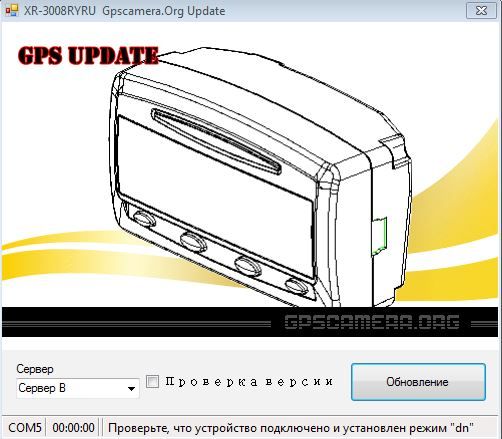

Результат тот же, НО! В программах фигурирует два COM порта 3 и 5. При попытке обновиться программа запускается на 5 порт, потом переключается на 3 и выдает ошибку. Попробую все лишнее поотключать от компа.[DOUBLEPOST=1414396443,1414395866][/DOUBLEPOST]Удалил лишние порты из диспетчера. Программа висит на одном порту и РД тоже. Показывает ошибку хоста, обновление завершается с той же ошибкой.
Что заметил:
- подключаю РД
- запускаю infoGPS. Программа видит РД с ошибкой хоста.
- закрываю программу, запускаю с сайта обновление.
- обновление выдает ошибку и не видит РД.
- закрываю программу обновления, запускаю infoGPS - РД не видит.
Пробовал подключать РД и сразу запускать обновление - результат тот же.

Что при этом пишется внизу в строке статуса? Всю последовательность, желательно...
- подключаю РД.
- перехожу по ссылке в IE http://dn-cn.gpscamera.org/ServiceP...application?type=CONQUEROR/XR-3008RYRU&lng=ru
- запускается программа обновления, отключаю галочку проверки версий, нажимаю обновить.
- выдает ошибку как и раньше, что РД не подключен или не установлен режим dn
При этом на том же порту - периодически отзывается утилите диагностики, но - выдает пустой набор данных...
Бред... Точнее - уже понятно, что проблема именно со зверушкой, скорее - чисто аппаратная, исходя из того, что "то вижу, то не вижу".
Попробуйте из состояния когда диагностика пишет про хост еррор - из меню сделать "файл - сохранить", если получится - пришлите мне в личку.
