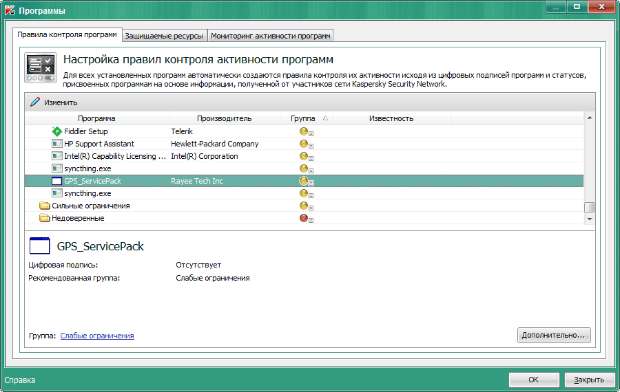

На ноутбуке стоит антивирус Касперского 2013.
Раз, два, три попробую пройти.
Возможно, по причине врожденной параноидальности, каспер занес программу-обновлялку в список "недоверенных".

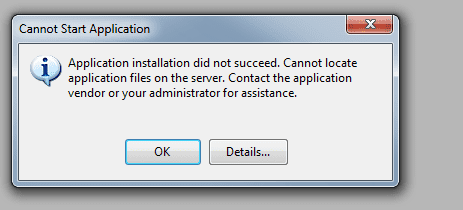

Добрый день,
пытался обновить базу, вроде все делал как описано на сайте (concueror GPS-1698H), но вылазит следующее:
может кто знает в чем проблема?

Спасибо за ответ, но я пытался загрузить из-под Internet Explorer. Для него надо плагины ставить? или их проверить? драйвер установил (согласно инструкции), все нормально.
Тогда нажмите на этом сообщении кнопку "Details" и скопируйте сюда всё, что там будет написано - там как раз про причины будет...

c firefox та же ошибка. попробую вечером через домашний интернет, возможно сейчас рабочая сетка не пускает..... .
Спасибо за помощь.
Если на работе грамотный админ - 99,99% причина в этом.
Поиск по ошибке:
+ The remote server returned an error: (403) Forbidden.
одним из частых вариантов выдает наличие "по дороге" от компьютера к серверу т.н. кэширующего прокси, который не пропускает данные авторизации на сервере, подменяя их на "свои".

Дома все встало (только через firefox, через explorer та же ошибка была). Ну и расширенную базу поставил - супер!!! вроде все работает.

Проблема не в кеше прокси. Проблема в GPS_ServicePack_RRUS.exe
Below is a summary of the errors, details of these errors are listed later in the log.
* Activation of http://rdupdate.ru/ServicePack/GPS_ServicePack_RRUS/GPS_ServicePack_RRUS.application?type=CONQUEROR[GPS1698HRYRU&lng=ru&userid=OTg3NjU2Njc1Mw== resulted in exception. Following failure messages were detected:
+ Downloading http://rdupdate.ru/ServicePack/GPS_ServicePack_RRUS/Application Files/GPS_ServicePack_RRUS_1_0_0_15/GPS_ServicePack_RRUS.exe did not succeed.
99% нормальных админов закрывают скачивание "исполняемого" контента.
Смею заверить что кеширующий прокси не подменяют никакие авторизационные данные. В зависимости от измененного контента (процентное соотношение) на странице источника данных - прокси принимает решение выдать свежую порцию данных получателю или выдать из кеша. Не более того.

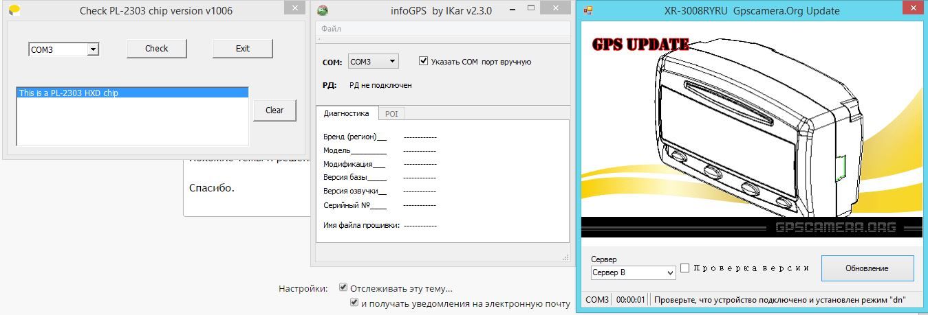

Добрый день.
Прошу помочь в моей проблеме:
- год пользовался детектором и стабильно обновлялся с сайта rdupdate. Проблем не было.
- 2 дня назад решил обновиться в очередной раз перед командировкой. Обновился, программу закрыл, детектор подключил в авто. На экране высветилось dn.
- решил, что неверно обновился и вернулся для повторного обновления, но не тут-то было.
- при подключении детектора к компьютеру - светится режим dn, голоса режим загрузки нет.
- программа обновления с сайта rdupdate выдает ошибку при попытке обновиться Проверьте, что устройство подключено и установлен режим "dn". Пробовал совет разлогиниться и прошиться, отключив галочку проверка версии - результат тот же.
- программа checkChipVersion_v1006.exe выдает наличие HXD чипа на 3 ком порту.
- программа infoGPS выдает NO DEVICE!! как в ручном режиме, так и автоматическом.
- при подключении детектора с зажатой кнопкой MEMO рессета нет, реакции нет, кроме надписи dn.
- USB кабель менял, напряжения на компьютере должно быть вполне достаточно, драйвер удалял и устанавливал по новой 3 раза.
Похожие темы и решения читал, не помогло.
Спасибо.

В устройстве - вместо рабочей загружена "обновленческая" прошивка: https://www.rd-forum.ru/threads/tehnicheskie-detali-obnovleniya-proshivki-bazj-i-tp.2938/
- программа checkChipVersion_v1006.exe выдает наличие HXD чипа на 3 ком порту. - программа infoGPS выдает NO DEVICE!! как в ручном режиме, так и автоматическом.
snimok-jpg.13661
Одновременный запуск нескольких программ, которые должны взаимодействовать с одним и тем же COM портом, никогда к желаемым результатам не приводил...
Для начала:
Перезагрузить компьютер
Подключить РД
Запустить утилиту диагностики
Если она не увидела РД сама - вручную выбрать СОМ3

Детектор куплен в 2013 году, сразу при покупке обновлялся неоднократно, потому записи выше неполные. В любом случае, обновления были раньше и успешны.
При обновлении детектора никаких окон не всплывало, уведомлений не выскакивало, все прошло как обычно, догадываться о том, что ливанулась левая прошивка было сложно.
Для начала:
Подключить РД
Перезагрузился.
Подключил РД.
Запустил файл infoGPS
Автоопределение пишет NO DEVICE!!
Вручную выбрал COM3. Пишет NO DEVICE!!
@foxer666, судя по скриншотам - Win8.* ?
На семерке или даже ХР можете попробовать? Ну, чтоб понять, с чем именно разбираться надо...[DOUBLEPOST=1414226348,1414226126][/DOUBLEPOST]
