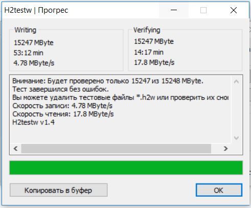

Появилась проблема (не видит камеры) где-то месяца 2-3 назад , может и больше... Сначала не замечал, а потом чувствую - молчит и молчит... проезжаешь камеры - молчит...
написал в тех.поддержку, говорят - "скорее всего "гранаты не той системы", проверьте карту памяти. До этого почти четыре года катал с этой картой памяти - никаких проблем ни с регистратором, ни радар-детектором не было.

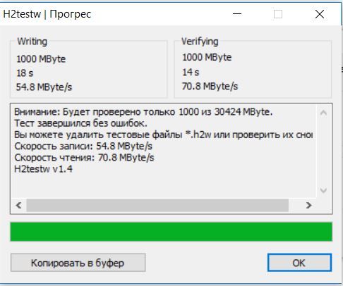

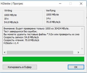

Дали ссылку на программу https://sho-me.ru/media/wysiwyg/faq/h2testw_1_4_rus.zip. Скачал, проверил карту памяти - 5 (запись), 18 (чтение) мб/с против 20 рекомендуемых. Ладно, думаю, правда ваша. Послушал их совета, потратился на новую "шуструю" карту- 55 (запись), 71 (чтение).
Но проблема не ушла.
    29,4 КБ · Просмотры: 107
    30,7 КБ · Просмотры: 113
