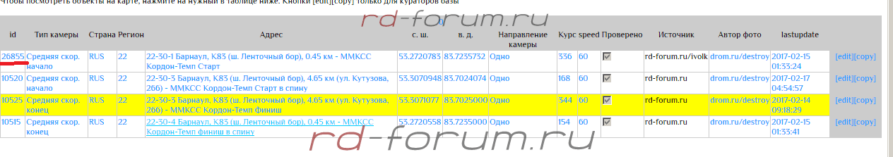

В чём именно ошибка базы?
поле Адрес начинается с кода (пример из базы как я вижу написанное)
03-101-2 ММКСС ...
03- регион
101- номер камеры (для автодории номер пары)
1- старт
2- финиш
в приведённом примере Пользовательские базы для DRS-iG 67,68 и 77 VST, прошивки софт видно,
что камеры идентифицируются как пара, но это рядом стоящие камеры с разными направлениями.
может этот код имеет другой смысл, тогда пусть кто нибудь пояснит это.
