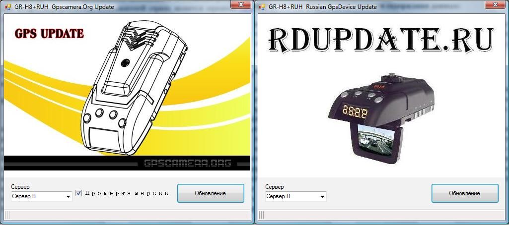

Спасибо всем кто откликнулся!Продолжение ко вчерашнему:DСегодня поставил прибор на машину-голосовое сопровождение исчезло,значок GPS присутствует,спутник значит поймал,камера вроде пишет.
Обновление мне вчера делал старший сын,так вот говорит,что сперва все шло нормально,дело дошло до голосового обновления и на 100% произошел сбой с рекомендацией повторить все сначала.Наверное он перестарался,т.к. снова закачал драйвер и обновил полностью комп.Начал делать все с изнова,говорит что выскочила табличка с окошком под "галочку" и ОК.Он эту галочку поставил и окекнул:DНасколько помню,вроде как эту галочку ставить не надо.Раньше при подключении загорались буквы "dn" и с ними две точки,теперь горит только две буквы.
Подскажите что сейчас реально можно сделать,чтобы прибор заработал.
Шнуром USB пользовался только штатным.
Буду очень признателен за Вашу помощь.

spiker, Начните как советует Михаил .
А где взять этот китайский сайт?(прошу не пинать,я в этом деле не бум-бум)

Да нет,говорит не такая табличка была,без рисунка только с текстом..

http://rdupdate.ru/ пробовали?

Сейчас обновился с китайского сайта.Процесс прошел успешно,установилась 0011 прошивка.
На http://rdupdate.ru/ прошивка дошла до голосового обновления на 99% и снова пишет сбой попробуйте снова.
Завтра покатаюсь с 0011 прошивкой,вечером попробую обновиться снова на нашем сайте.Может все пройдет успешно.Короче у меня тоже начались танцы с китайскими бубнами:D

Привет всем! Только вчера приехал и мой Сonqueror GRD-H8+ с Китая. При включении анти радар говорил на китайском. Обновил с http://rdupdate.ru без проблем. Теперь на русском, но есть один вопрос:
POI точки для Украины (Киев) в базе есть, или нужно обновлять еще и с http://ryru.gpscamera.org?
Спасибо!
Попробовал обновить с http://ryru.gpscamera.org
На 36 секунде, после идентификации пишет: Пожалуйста, выберите соответствующею модель (GR-H8+W|GM760W)
denis-g, на ryru.gpscamera.org могут обновляться лишь вот такие разновидности: GM760RYRU, GM760RYRUW, GM760RUH, GM760RUHW.
Для вашего случая наиболее оптимальный вариант - rdupdate c выбором в настройке оригинальной базы.
Можете, конечно, попробовать обновляться и на update.gpscamera.org, но там будете получать английскую озвучку, если вообще не будет так же ругаться..
