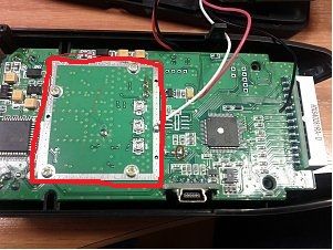

Кто-нибудь уже сталкивался с сообщением SENSOR FAIL на экране при включении?
Можно где-то найти схему внутренностей?
klim
30.05.2012
11
поло
Разобрав прибор стало ясно в чем проблема.
Отпал черный провод. Где он был не понятно.
Может кто-нибудь поглядеть у себя куда он припаян?
Спасибо.

klim,ищи следы провода в пайке т.е в припое, должен был остаться кусочек того провода по идее в середине какая то капля и там где лаком мазано выше белого провода, видимо в одном из этих мест и был черный провод.

Просмотрел всю плату вдоль и поперек, не видно явного наличия остатка провода. Все пайки весьма неровные и однозначно определить откуда провод отпал не получается :(
Есть у кого возможность раскрутить свой девайс и сфотать место пайки черного провода?

klim, Может под центральной платой. На фото вроде под ней зазор есть.
не совсем понял где.
у меня ощущение что провод мог быть тут (см. картинку), там уж очень неровная пайка.

Вот под ней:

klim, может быть.
