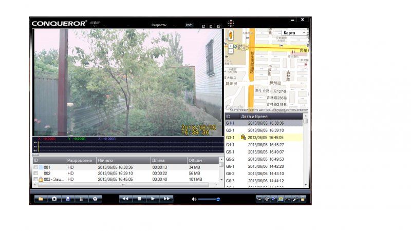

Добрый день. Подскажите как мне исправить карту навигации в conqueror grd-h8+, а то он мне показывает Китай, как будто я там нахожусь, да и скорость не хочет показывать, подскажите как это все исправить?
внизу прикладываю скрин.
    55,8 КБ · Просмотры: 1 103

Судя по скриншоту у тебя в момент записи прибор еще не соединился с GPS . К тому же для того что бы он показал твое место расположение нужно что бы компьютер был подсоединен к интернету . Проверь эти моменты.

Я просто не удачный выставил скрин, он получился в начале пути по этому и GPS не включен, но после того как он проговорит заветную фразу приятного пути, все равно не каких изменений не происходит с GPS, хотя скорость показывает на самом приборе, вот на компе не хочет его показать, а интернет у меня постоянно включен. Я думаю может нужно снова обновить прошивку, только боюсь чтобы не запороть этот чудо прибор.

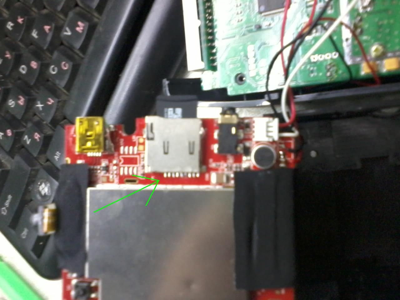

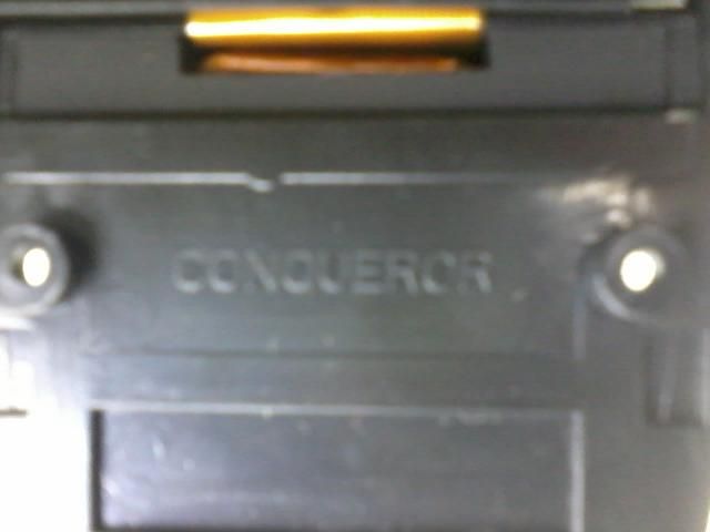

=SaW=, разобрал я его короче. пропаял гнездо куда вставляется флешка и всё заработало. пайка тонкая. из гнезда торчат торцы контактных площадок, вполне возможно там и непропай был.
Кстати highscreen внутри оказался conqueror
    103,2 КБ · Просмотры: 1 206
    18,8 КБ · Просмотры: 1 168

=SaW=, рано я радовался. к обеду машина прогрелась и опять вылез этот трабл. после обеда пропаял всю плату видеорегистратора. (там 2 платы: одна радара, вторая регистратора, на ней-же и флешка) и поставил на прогрев в машину. история повторилась: когда регистратор нагрелся - флешка перестала работать. ради эксперимента сунул регистратор на 5 минут в холодильник и всё пришло в норму. вобщем тут что-то с нагревом регистратора или флешки связано (надо будет другую попробывать)
упд: скорей всего моя поломка не связана с падением, поскольку монитор девайса у меня всегда был закрыт и когда точно перестала работать флешка немогу подсказать....
