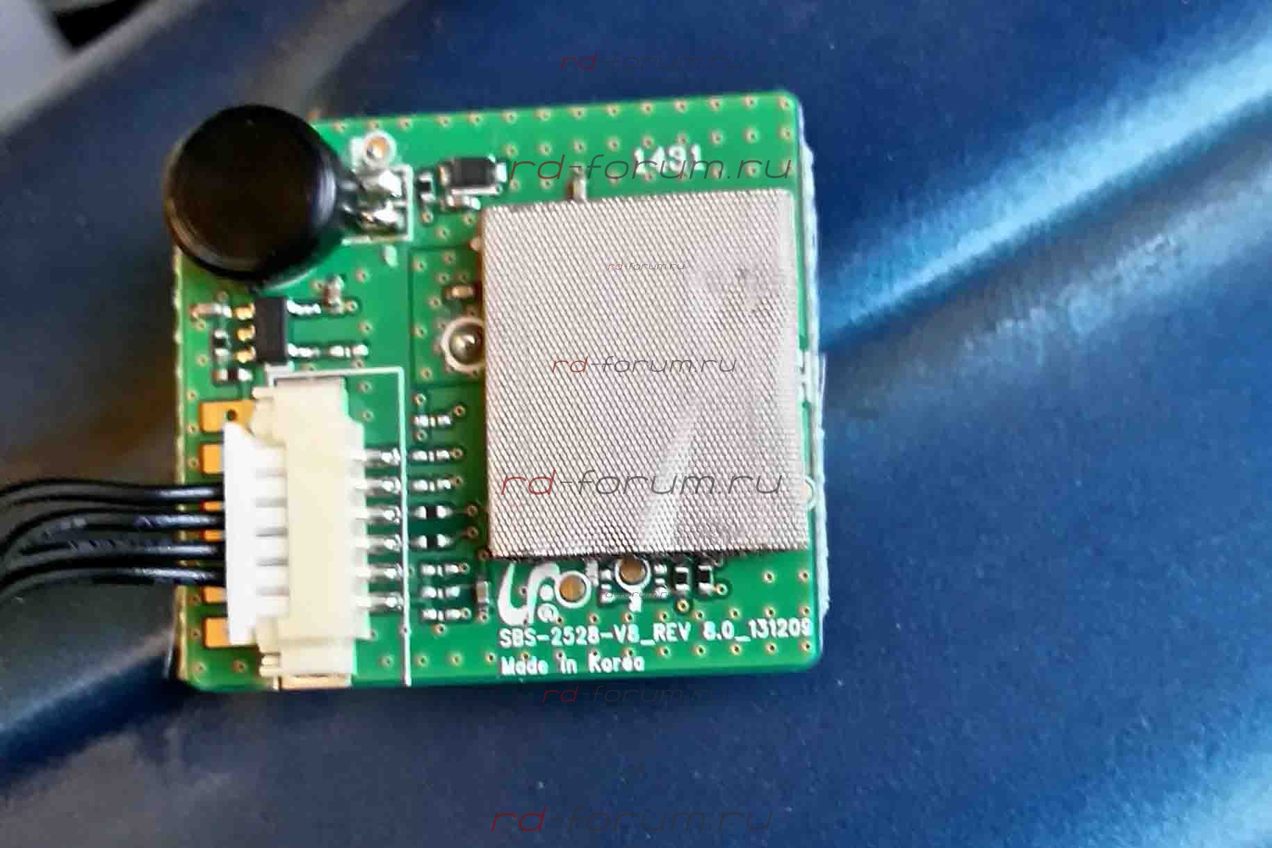

Дошли руки посмотреть версию модуля gps.Прибор куплен в Белгороде 4.11.15,s/n G900STRB#141100561F.Прошивка 1.09.17,базы 20170915,модуль v 8.0.Работал все эти дни(и сейчас работает),кроме 24.09(машина дома,был выключен).Хотел обновить базы,но наткнулся на сообщения на форуме и не рискнул. 20170927_071629_LLS_1.jpg

А вот интересно, а если в аппарат воткнуть GPS модуль SGL-2528 а не SGS-2528. Сделаны они на одном чипе (Skytraq V8), но первый дружит ещё и с Глонасс o_O
