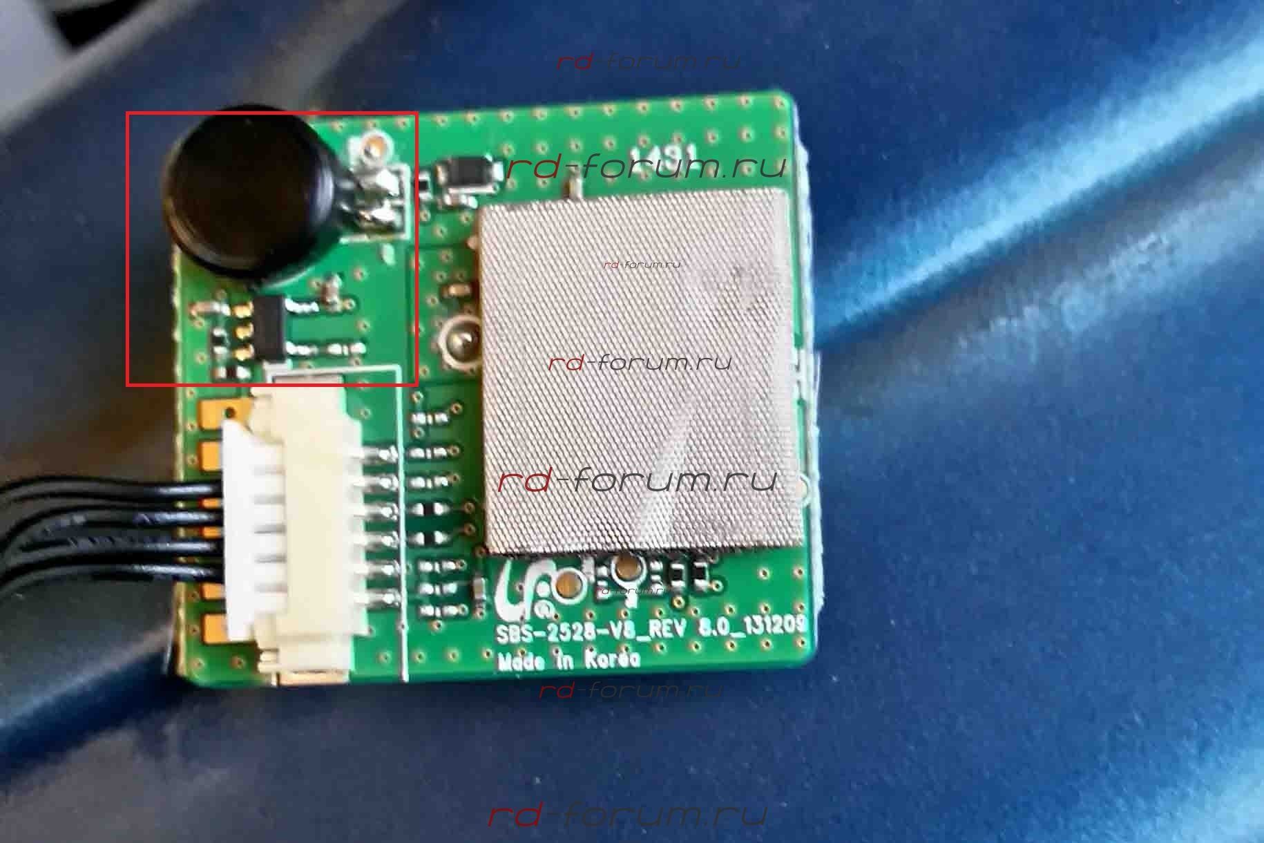

Чтото на вашем фото самопай, похоже ктото его уже паял, выделил красным

Согласен радоватся пока рано , профилактика это шутка . Говорил вчера с 4PDA , у них нет таких заморочек , похоже модули GPS ( чипы ) делали только для sho-me :D найти бы этого продавца
а чё искать? это skytraq.com.tw
