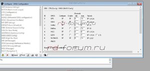

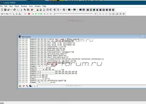

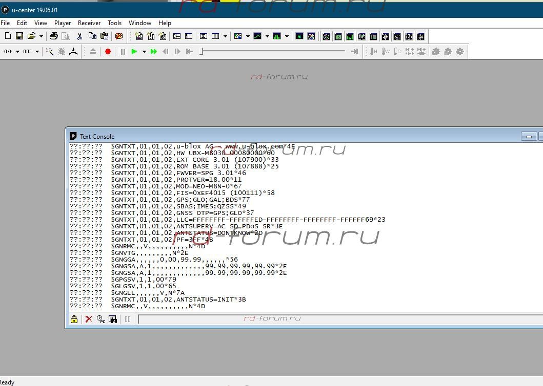

Вчера получил, свой модуль NEO-M8N-0-10. Заказывал тут: 870.78руб. |Aoweziic 2019 + 100% новый оригинальный NEO M8N 0 10 NEO M8N 0 01 ГЛОНАСС/Beidou двухрежимный gps модуль-in Сменные детали и аксессуары from Бытовая электроника on AliExpress - 11.11_Double 11_Singles' Day
Подключил к компу через USB-UART. По всем признакам модуль оригинальный, скриншоты выложу позже.
Припаял собственно 5 проводков, вместо резистора потом поставил перемычку. Конденсатор по питанию не паял (не понял зачем он, т.к. в платке USB-UART он и так есть по питанию). Припаивал провод антенны, но у меня в доме жесткое экранирование, железная крыша, балкон с железной крышей и вчера еще и дождь лил - в общем позиционирование не удалось из квартиры. Забил на это дело, в настройках зашел в системы и отключил китайскую навигацию (снял галочки), оставил, собственно только GPS и GLONASS. Нажал кнопку SEND. Зашел в настройки сохранения конфигурации, выделил справа все флеши и опять кнопочку SEND для сохранения конфига на постоянной основе. Далее запаял модуль в плату радар-детектора, припаял батарейку и пошел тестировать в авто. На улице лил дождь, стекло у меня атермальное. Время синхронизировалось в течение минуты, синхронизация местоположения заняла примерно 12 минут. Собственно можно сказать, что это было самое-самое первое включение чипа. Последующий горячий старт - позиционирование мгновенное. Сегодня утром проверял в машине холодный старт. Простой был часов 7-8. Минуты 2-3 занял холодный старт. Проехал пару километров до работы через три светофора, которые есть в базе радаров - все три хорошо заранее определилось. На дальняк не знаю, когда поеду... В общем, к замене модуль рекомендую, наверное, можно вообще ничего не делать с настройками, тупо впаивать, если покупать у проверенных продаванов.
