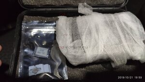

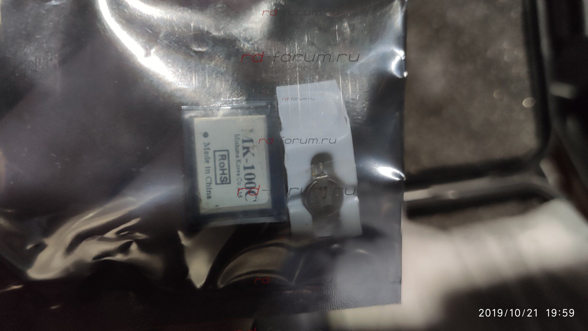

Получил от комрада (с нашего форума;)) свой 7500s после "пересадки сердца GPS".
Первый запуск РД (а РД ремонтировался в 50 км и в доставке был более 3 суток)- спутники найдены за 1 минуту.

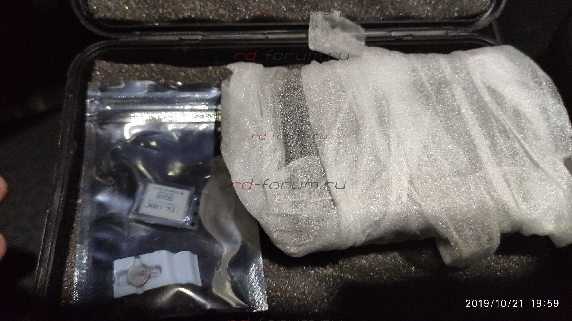

Потроха
Посылка
И лишние "органы"
В воскресенье буду тестить - предстоит поездка за 400 км. Но есть уверенность, что все гуд!
И лишние "органы"

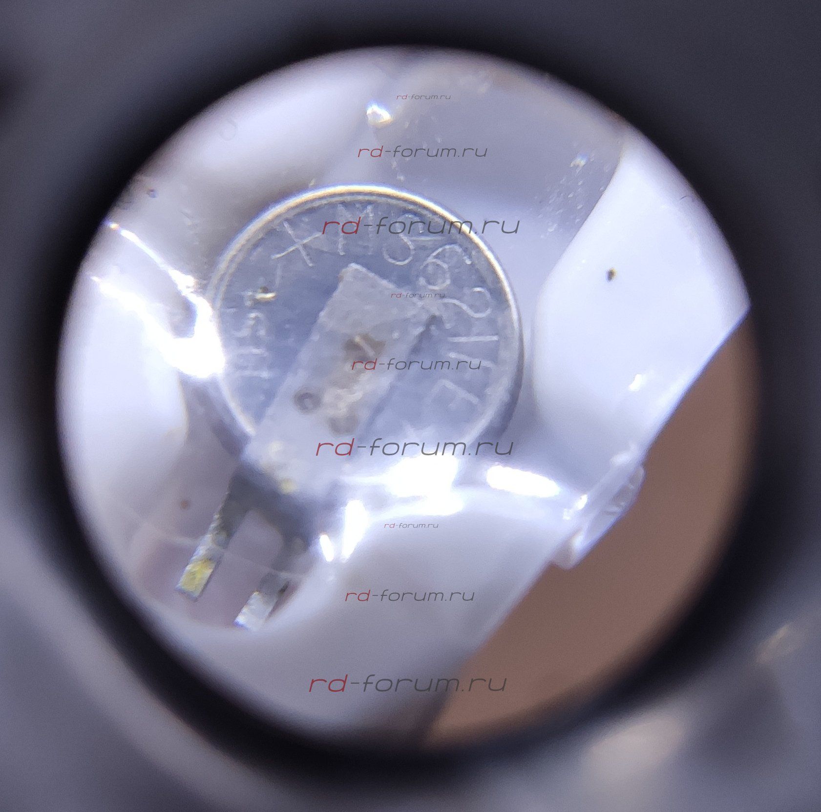

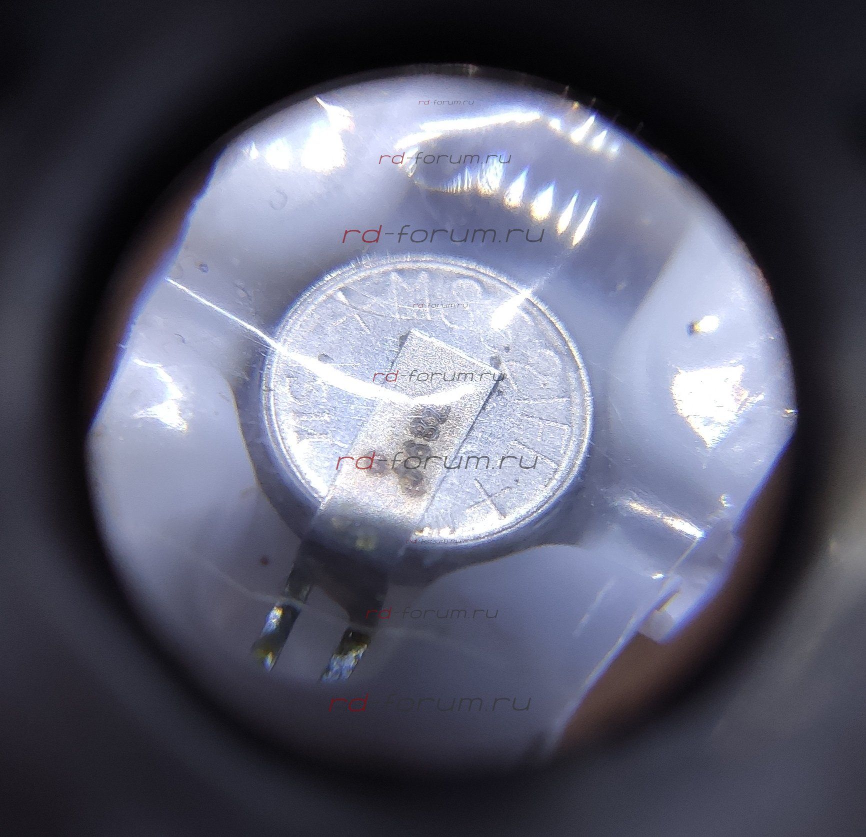

Батарейка - явно не лишняя, а почившая в бозе родная.
Маркировку стОит её, пожалуй, тут написать, чтоб народ сразу подыскивал в пару с модулем...

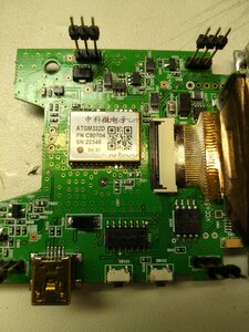

Пересадить модуль не проблема вообще, все есть для этого. Пока не понял, надо ли что кроме перепайки модуля делать еще и еще не понял, где собственно эта батарейка находится на плате. Ткните носом.
Микрон
26.09.2019
Vologda region
Neoline 7500S
VW T5
Так на плате и припаяна батарейка.
Перегреть очень трудно, как умудряетесь ломать то все?
Дедушкиным паяльником ЭПСН-60 паяют что-ли?
Вот фото платы с батарейкой, из этой ветки:

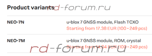

Какая модель будет устанавливаться NEO-7N или NEO-7M?
