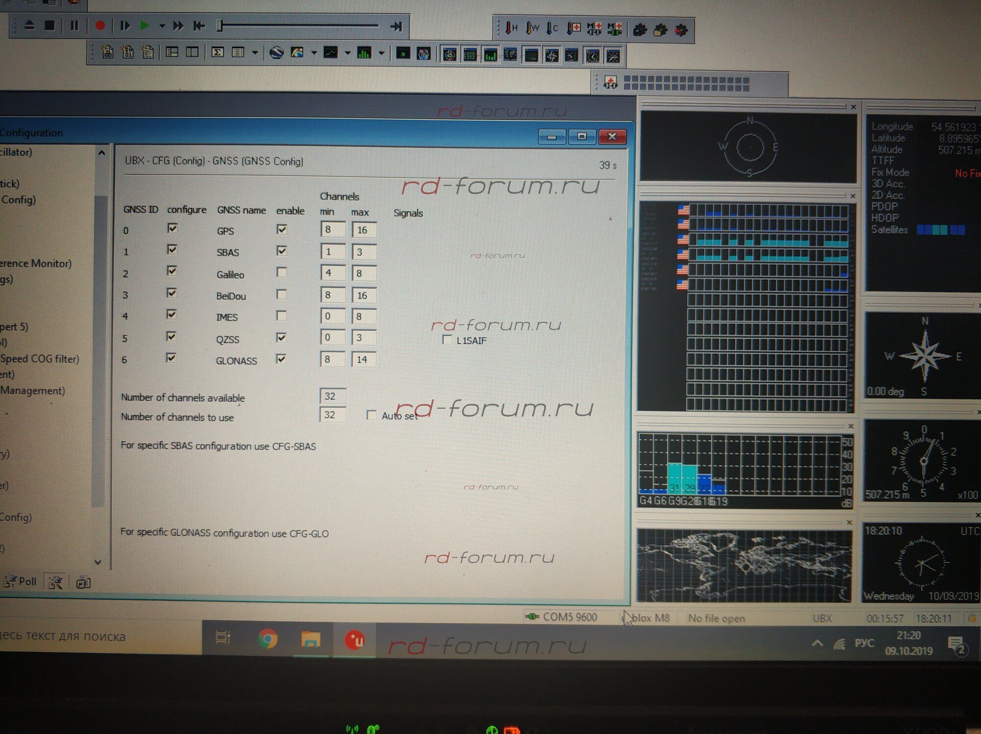

Желательно бы взглянуть на фото в хорошем качестве, как запаяли модуль в РД. И взглянуть бы на скрин вкладки Configure—GNSS config из программы u-center при подключенном модуле.
10 минут работы, такая картина
Решил вопрос, через u center 8 не хотел делать сброс и запоминать некоторые изменения, получилось в версии 19, и настроил по новому

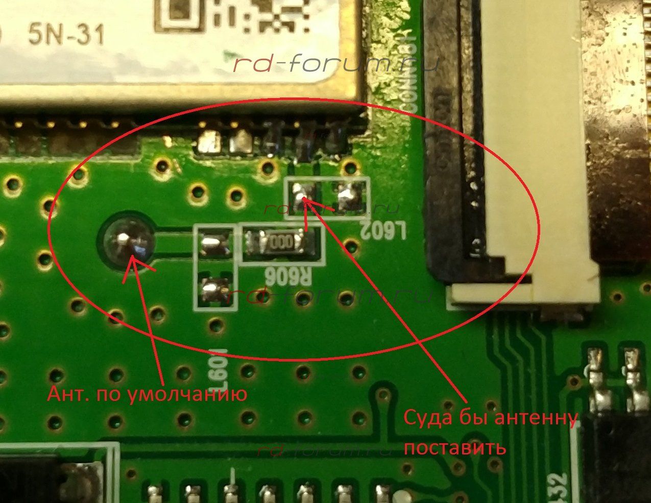

Пришли ко мне модули ATGM332D, заменил. Результатом не очень доволен: качество приема у них, видимо, не очень... На подоконнике видит 1-3 спутника, и фикса нет. Но у меня двор-колодец, первый этаж. После холодного старта время определяется минуты через три. В машине местоположение определяет минут через 10-12, и держит. В "каменных джунглях" -- бросает. GPS-антенна в РД, видимо, тоже плохая. Я подключал другую (по габаритам несколько больше, в корпус не помещается) -- видит 8-13 спутников, но фикс был однажды, и недолго. Знатоки, подскажите: может, нужно настройки модуля какие сделать? Я только изменил время опроса до 4мс, и включил Automotive, как рекомендовали немного выше.
ЗЫ: Тем, кто будет перепаивать сам, и как я не имеет большого опыта в пайке мелочи, -- небольшое предостережение: на обратной стороне платы -- батарейка. Не грейте ее, она обидится! Я свою за три сеанса перепайки перегрел, и надо искать замену. Хотя потерял всего одну площадку под модулем.

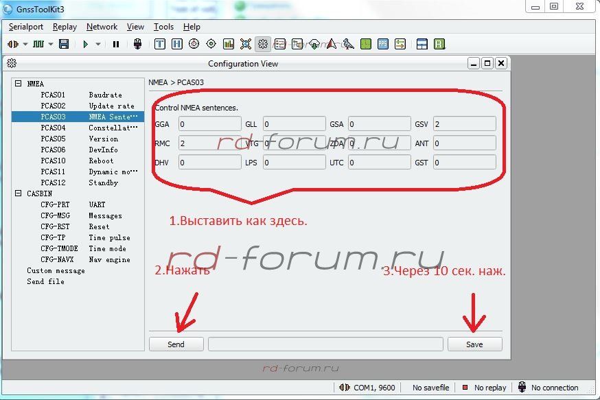

Насчет увеличения частоты опроса, сейчас разбираюсь с этим, отключил все лишние сообщения чтобы не забивали канал (если это не делать, то сбоит модуль), но у меня есть подозрение что РД чаше чем раз в секунду не хочет принимать их (на компе все нормально) и начинает сбоить, на форуме квадрокоптеров при увеличении частоты опроса, увеличивают скорость порта с 9600 бод на 38400 бод для стабильной работы. В нашем случаи скорость порта увеличивать нельзя, следовательно, 1Hz(в родном модуле тоже было если я правильно помню 1Hz) частота опроса как в мобильниках, может с 2Hz будет работать. Так что провожу эксперименты на своем РД, пытаюсь выжать максимум из GPS, но пока конечного решения нет, может в выходные дойду до логического конца.

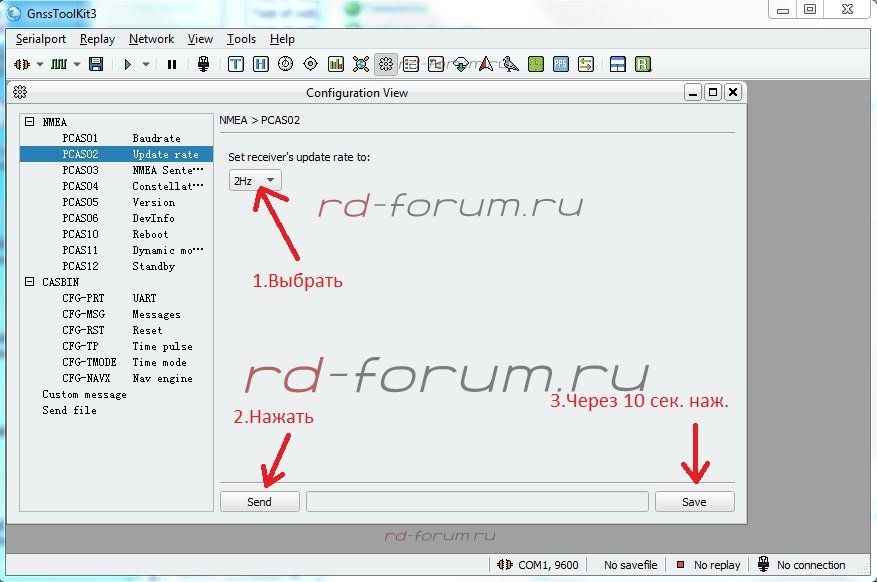

Тут давеча прикручивал гпс u blox neo8 m к стритсторму, тоже отказывался заводится, грелся и ТД, для начала сбросил на заводские настройки и начал настройку, частота опроса 4 Гц (250 мсек), автомотив не ставил,О первый пункт, типа для всех, скорость 9600 главное с ролика по настройке гпс для квадрика взял установки, которые в пункте навигация, посылка сообщений, там где Nav Sol и тд, каждый раз не забывать после команды нажимать send и ждать ее отсылки, начинается время отсчёта новой команды и все заработало, ссылку на ролик можно же оставить?

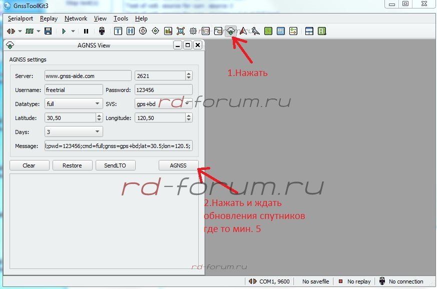

Если нельзя -- скиньте в личку, плиз. Буду искать эти настройки по аналогии. Сегодня убедился, что проблема именно в настройках! Полдня РД стоял на подоконнике, и видел порядка 8 спутников без фикса положения. Я экспериментировал с разными видами ресетов и ребутов. И в один момент, при нажатии кнопки SEND отработала какая-то команда, и мгновенно захватились 4 спутника и устойчиво держались. После перезагрузки по питанию все опять стало плохо, и опыт повторить я не смог.

Я ставил такие же настройки, кроме частоты обращения не 10Гц, а 4, скорость передачи 9600,динамическая модель оставил portable, и смотри когда в папке nav будешь отправлять сообщения, то они могут не сразу отправится записаться и не забудь в конце все это срохранить

Провел испытания установки разной частоты обновления GPS, с модулем ATGM332D. Максимум что можно добиться и это ограничение не самого модуля GPS, а конструктивно программное ограничение РД (он более 1 сообщения с координатами и скоростью не принимает и начинает подтупливать). Также отключил все лишние сообщения от модуля, оставил только RMC- это время, координаты и скорость (как раз то что нам нужно), ну и, GSV- чтобы была хоть какая-нибудь инфа о спутниках при подключении компа. Частоту обновления выставил 2Hz, а выдачу сообщений ограничил 1 раз в секунду (если выдавать больше сообщений РД глючит), результат нарастание и падение скорости происходит с задержкой примерно в секунду, если посмотрите на навигаторе в мобиле или сравните до замены модуля в РД примерно происходит тоже самое. Всё это И М Х О .
Чтобы обновить альманах, делайте так.
Снимок3.JPG [/SPOILER

По поводу модуля ATGM332D все настройки какие делал, скрины я выкладывал, а Neo-8M я подключал готовый модуль со своей антенной на проводках, тут настройки были по умолчанию. Проблему я вижу только одну — это конструкция РД, так как антенна установлена на значительном расстоянии, возможно для старого модуля это было нормально (я не смотрел подробно на него datasheet) но на новые модули в описании указанно что пассивная антенна должна располагаться в непосредственной близости (то есть несколько миллиметров максимум), а если расстояние увеличивается, то необходимо применять активную антенну. А так как у нас что есть то есть то модуль и сообщает «$GPTXT,01,01,01,ANTENNA OPEN*25» нет согласованности между антенной и модулем и он не выходит на максимум. Я пока не смог малой кровью это победить, и вижу только одно — это механическое воздействие на плату чтобы установить рядом антенну, но боюсь, что возможно плата многослойная и можно что-то поломать. Но в принципе повторюсь, модуль ATGM332D который установлен у меня задержку скорости в городском цикле дает примерно 1-1,5сек и это связано с выдачей модулем и чтением контроллера РД сообщений о местоположении и скорости. Другого я не вижу. Если я неправ может кто поправит. Это И М Х О .
