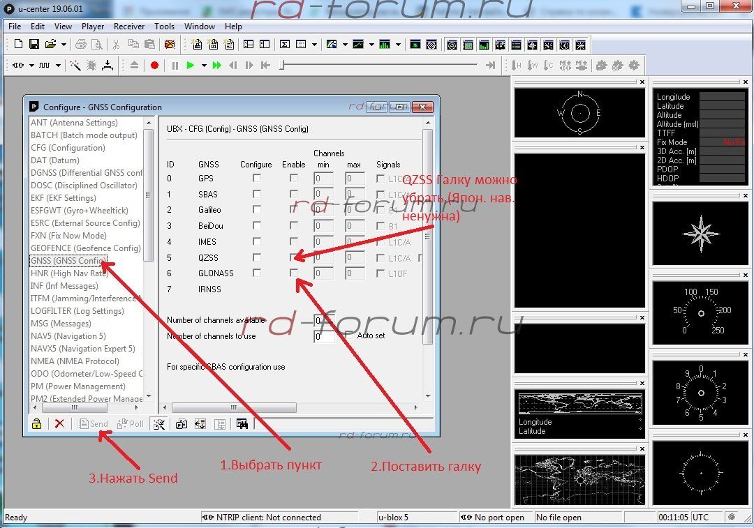

Для NEO-M8N (язык Анг.) u-centersetup_v19.06.zip установить программу из архива. Работать должно все по умолчанию, если хочется фен-шуя, изучаем мануал к программам своими силами.
Не подскажете как Вы в программе ГЛОНАСС включили и как сохранили??

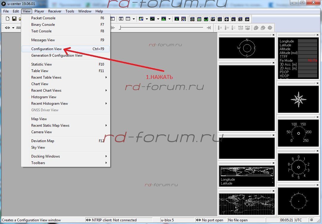

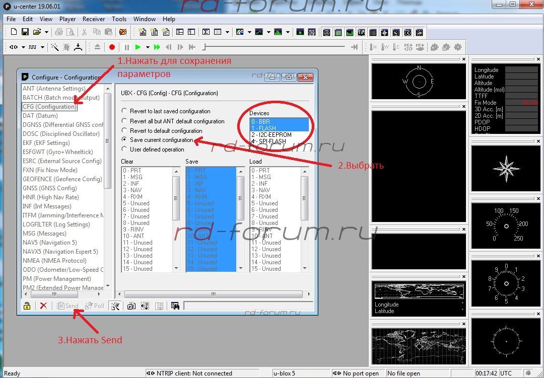

Скрины программы делал по памяти, некоторые пункты светятся только при подключенном модуле.
